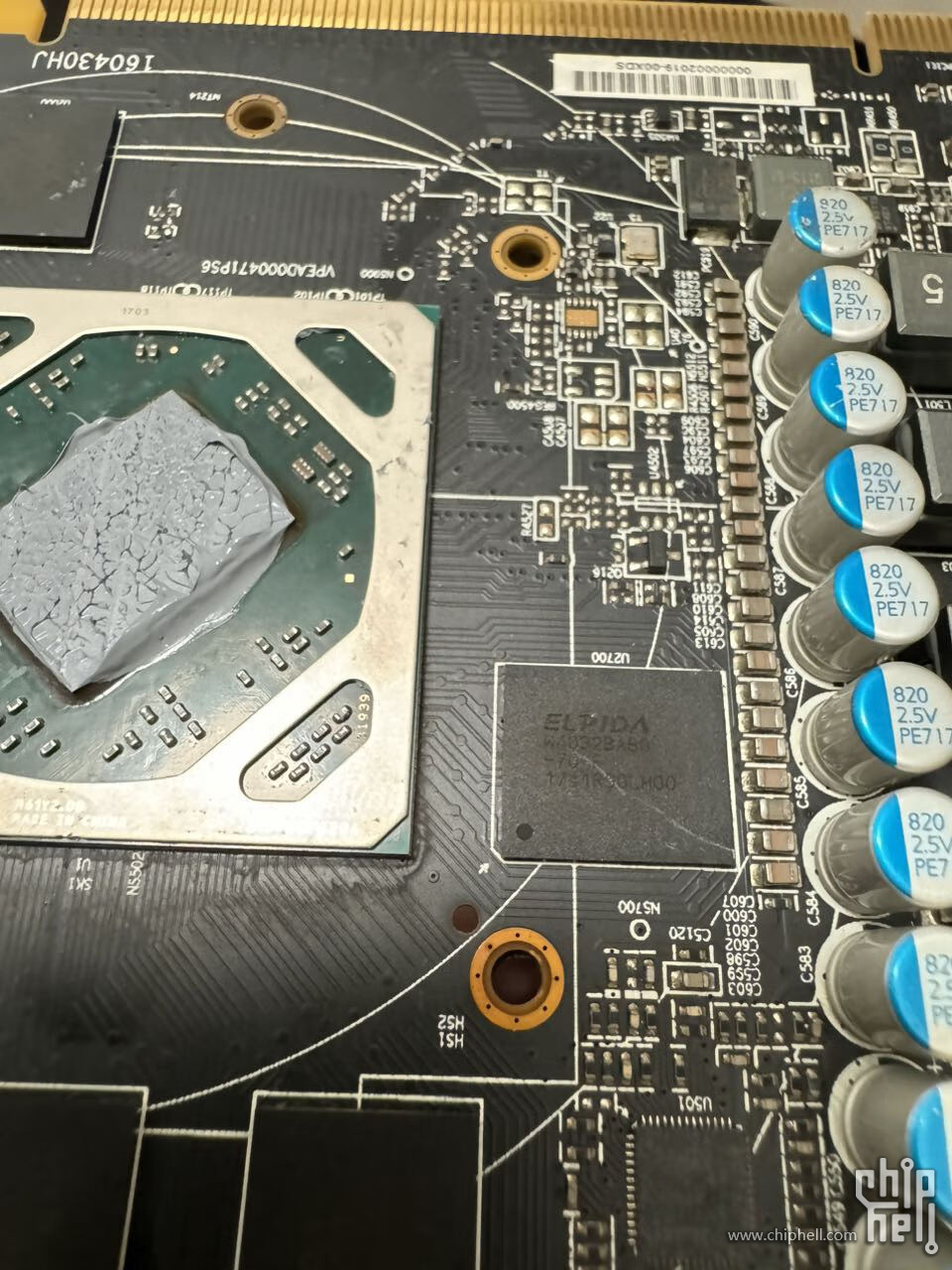

这里可以看到 显卡其实RX470 刷的
到手测试 12v 核心供电 + B2 阻值均有

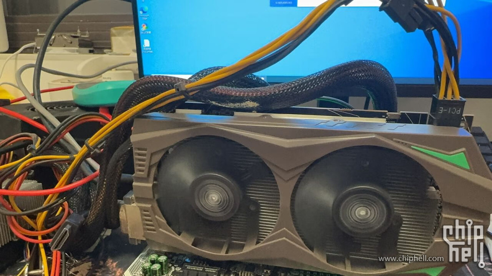

既然阻值正常插电 开机
风扇转,显示屏毫无波澜,用核显测
发现系统根本不识别卡,这里老玩家应该都懂了缺供电

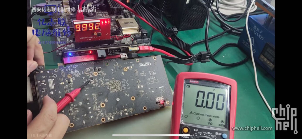

拆开开始 测量
RX470时序
① 3.3V_AUX   用于待机主板PCIE显卡插槽B10引脚提供
② USB_5V     用于待机 接口使用显卡+5V_S5供电电路产生
③ 1.8V_S5     用于待机 供电芯片产生
④ 0.75V_S5    用于待机 供电芯片产生
⑤ 1.8V        供电芯片产生核心供电
⑥ 0.75V       供电芯片产生核心供电
⑦ VDDCR_GFX 核心供电芯片产生 核心供电
⑧ VDDCR_SOC核心供电芯片产生 核心供电
⑨ VPP        供电芯片产生显存供电
⑩ VDD_MEM  显存供电芯片产生显存与核心供电
11 VDDCI_MEM 供电芯片产生 核心供电
测量3.3 有  废话这个是 主板 供电的
测量5V 有
测量1.8V 哎没 1.8
这里借用下 维修的视频 .
1.8V 就是这个5V 供电芯片转换   发现问题就解决
短接 芯片 2-3
