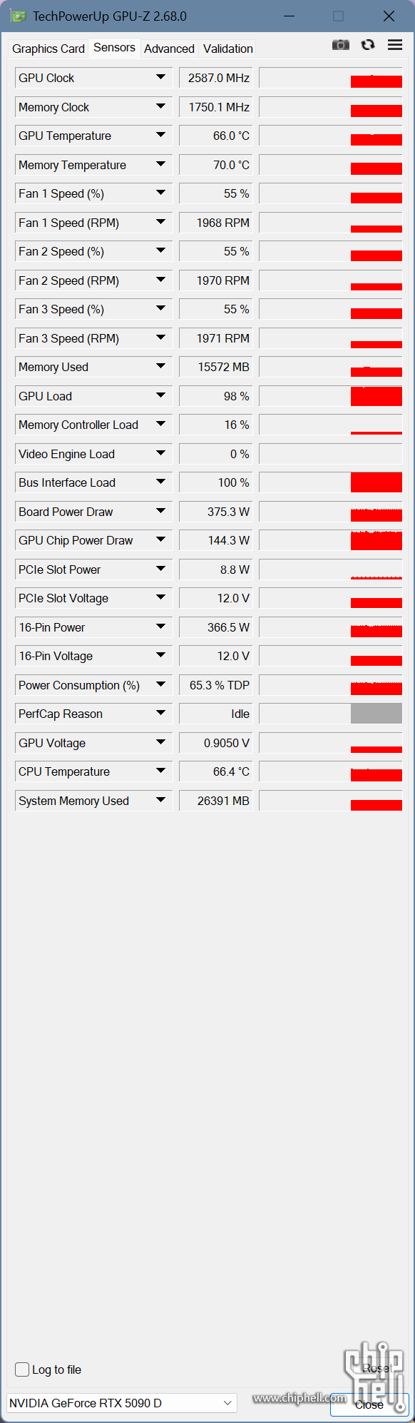

二次启动就正常?你用HWiNFO64 aida64 观察下你的电压 有种可能是你电源不行了~
 楼主| 发表于 2025-9-17 15:34 | 显示全部楼层
绿茵豪门 发表于 2025-9-17 15:32
二次启动就正常?你用HWiNFO64 aida64 观察下你的电压 有种可能是你电源不行了~ ...
我在一楼说过啊,显卡满载时两个12V一直超稳定,都在12V或最差到11.9V,两个电压差得极小
