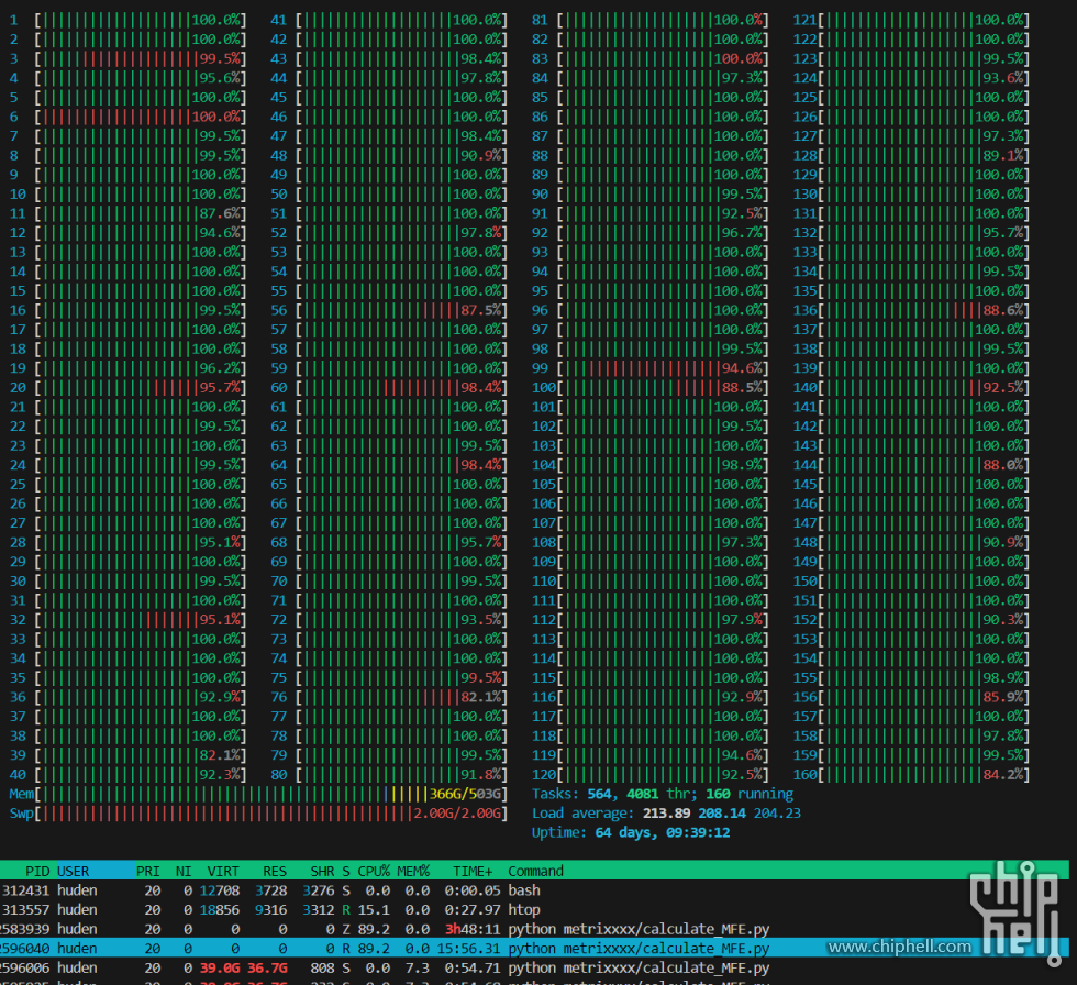

这些科学计算的时间直接影响到我在工作和科研上的进度,因为这些事情往往是线性的,而最近需求不断提高,以至于这些科学计算成为了我目前工作中的瓶颈。我工作学习的地方其实不是没有计算资源,相反,总共160 +112个CPU节点的计算资源已经称得上是体面了,但是面对我目前的工作负载,还是显得力不从心,只要我一开始工作,机房里那台体积庞大的服务器就像油门踩到底一样开始轰鸣。

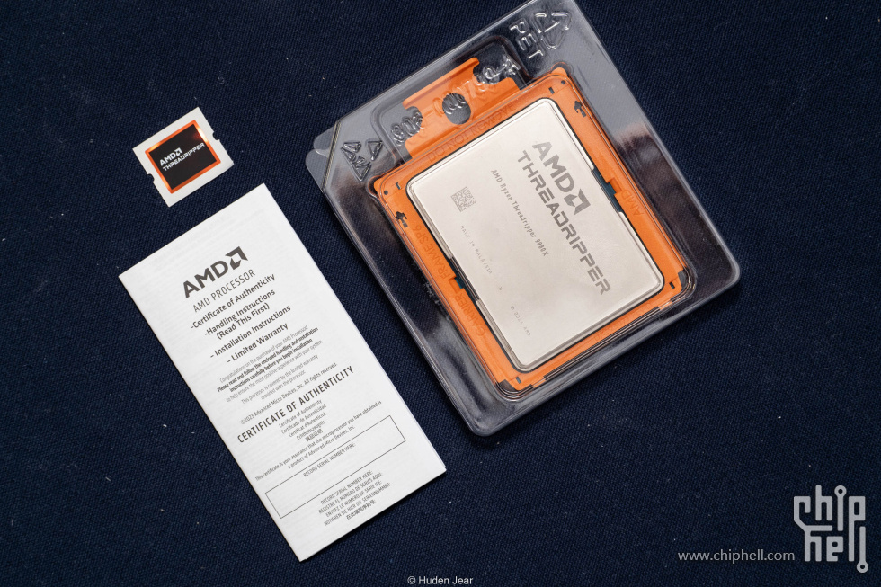

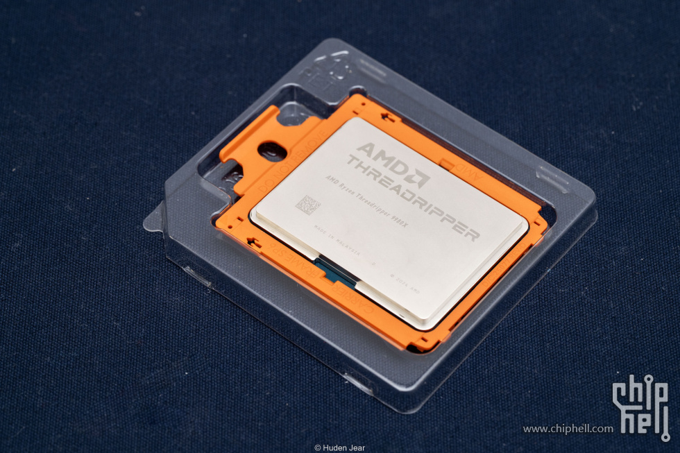

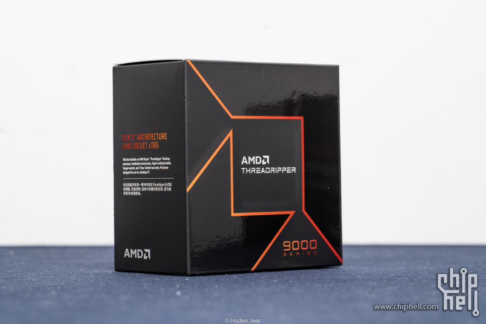

本次测试的是两个9000系的线程撕裂者,TR 9980X 以及9970X,分别是64核128线程以及32核64线程的配置。两颗CPU的包装使用了更显专业的黑色主题,比一般的CPU盒更重更大,因为包装中的CPU体积硕大,缓震材料和附赠的配件也不少

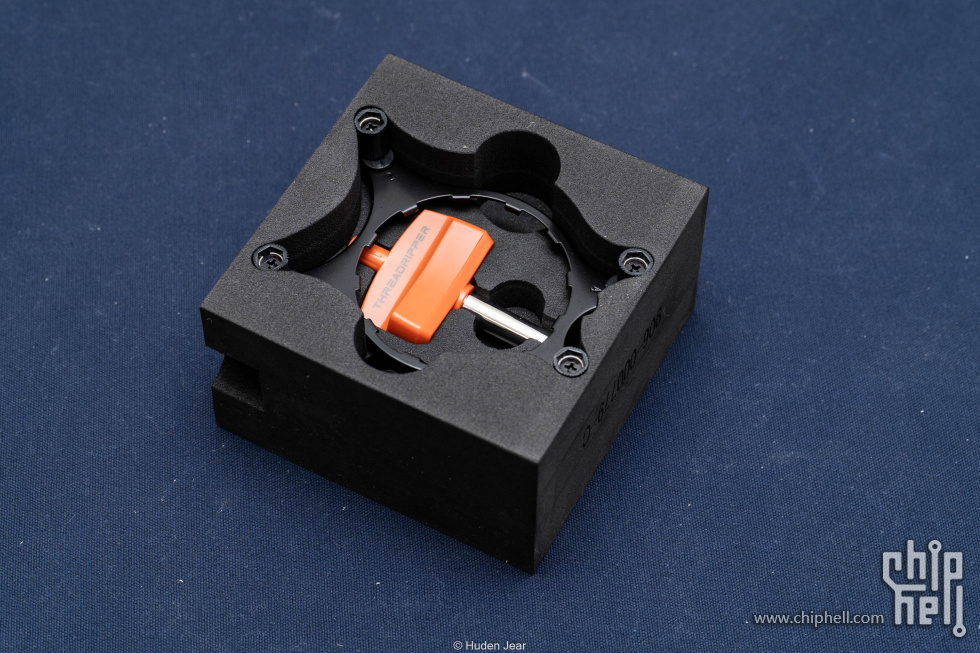

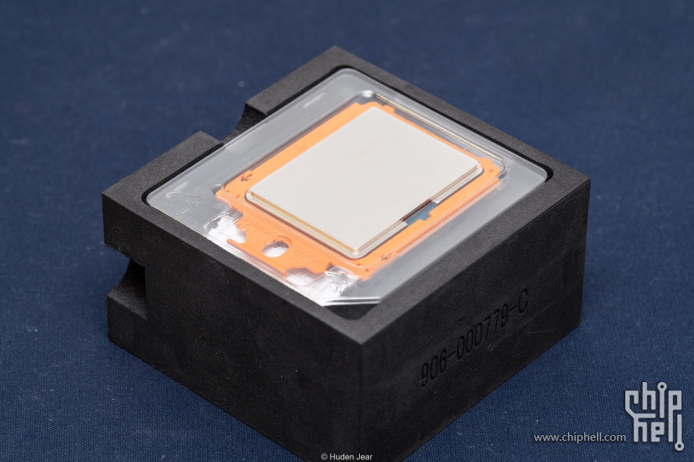

和TR一直以来的传统一样,这两颗CPU都赠送了水冷扣具和螺丝刀,专门用于TR这个巨大的CPU插槽。另一面则是CPU,使用专门的双层塑料盒保护,同时在下层还有贴纸和说明书

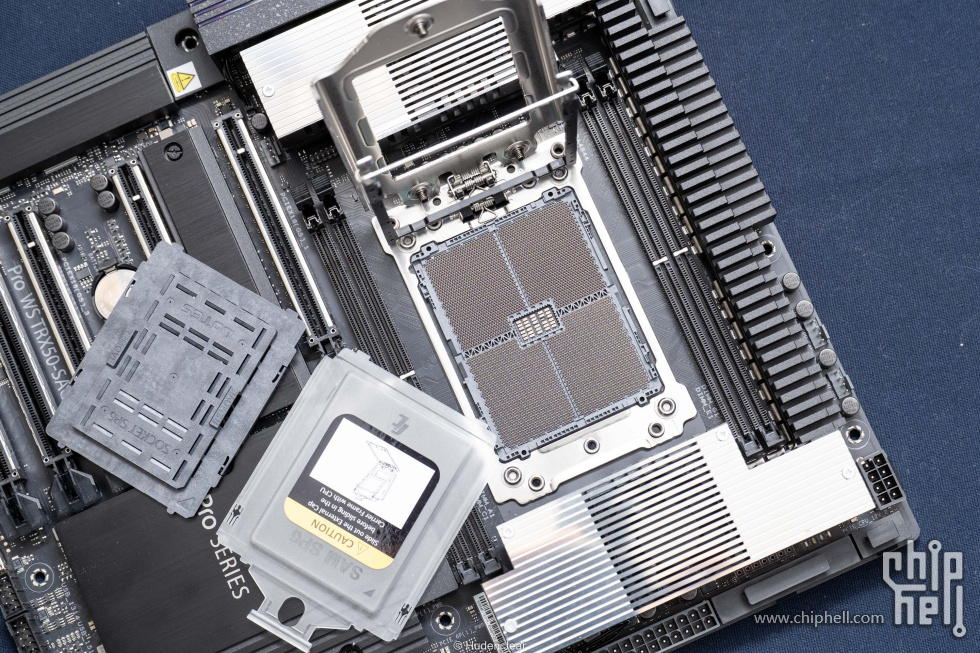

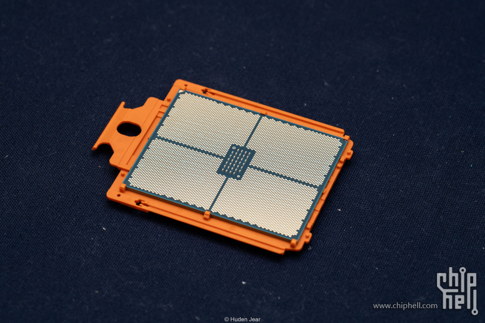

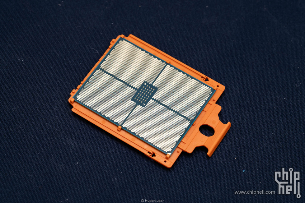

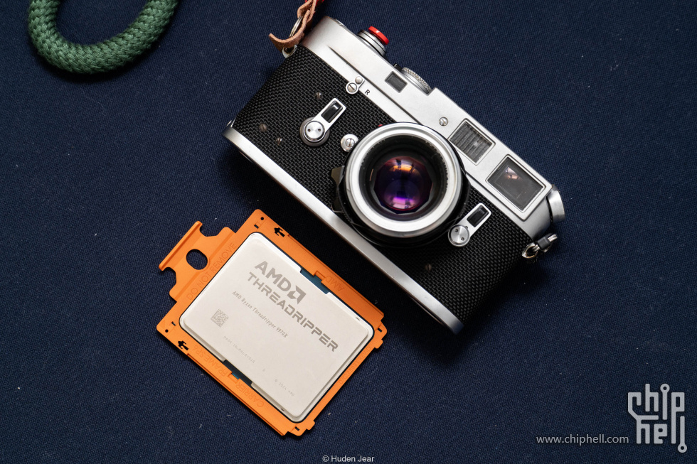

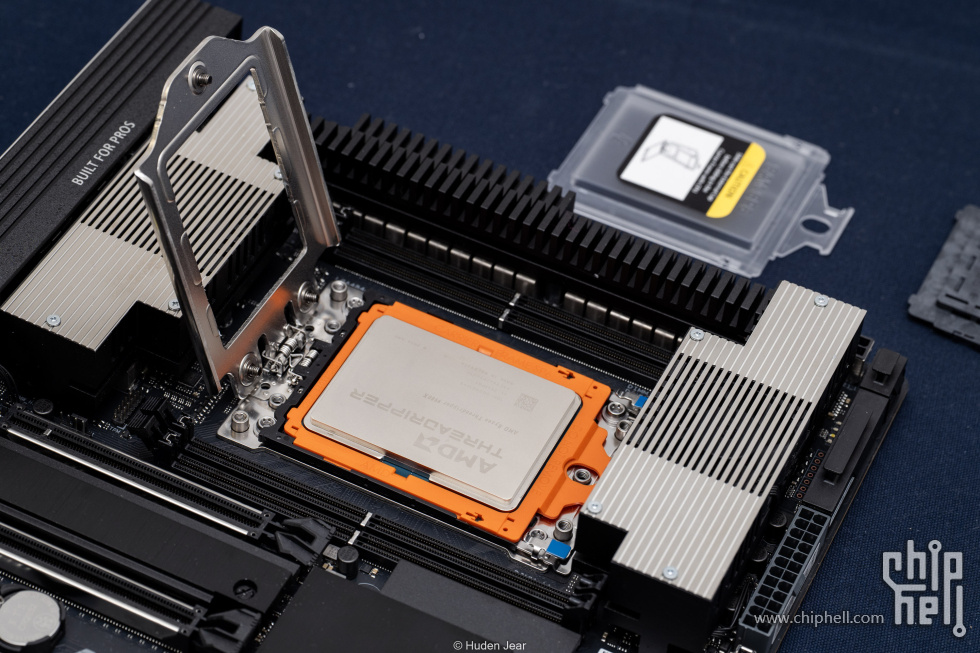

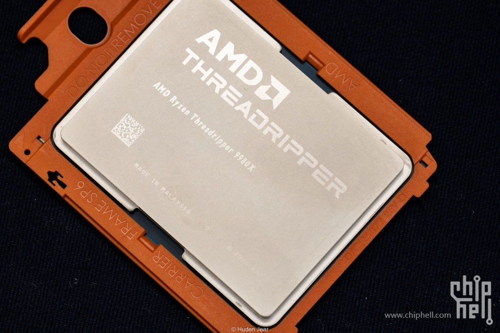

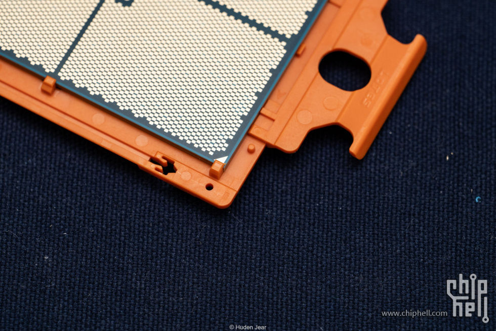

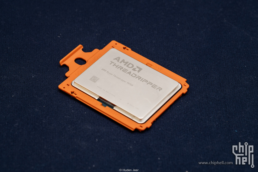

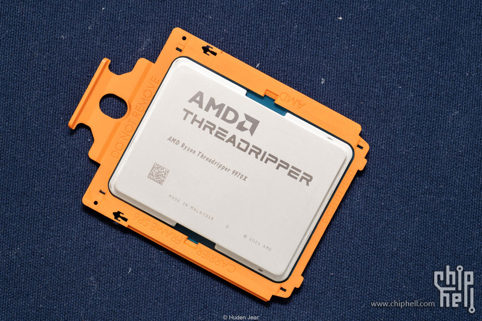

TR最引人注目的就是硕大的CPU面积,以及在CPU周围的橙色保护框架,这个框架用于安装和拆卸时的定位,是CPU必要的组件

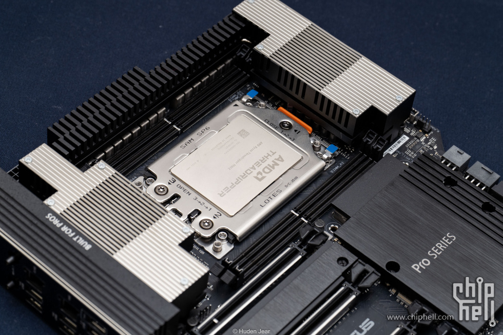

CPU的正面是标有线程撕裂者的金属顶盖,线程撕裂者目前使用sTR5接口,在大小规格上和TR4或者SP3是基本一致的,需要使用特制的散热器才能实现完全覆盖

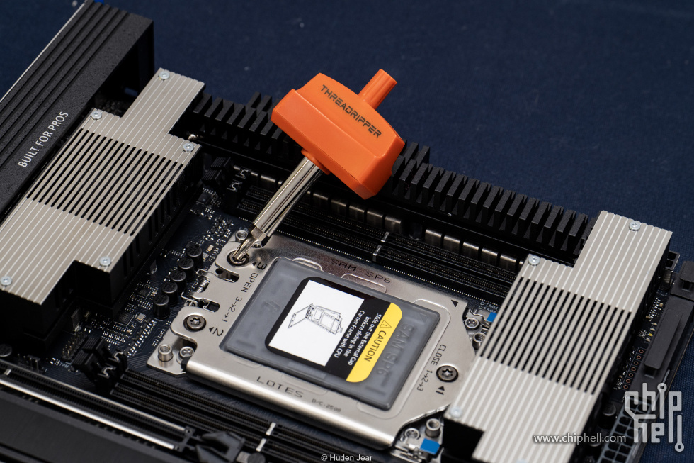

简单演示一下这个CPU要怎么安装,按照顺序打开CPU的插槽,建议使用附赠的工具。然后再插入CPU,利用框架和底座的滑轨进行定位。最后关上顶盖,按照顺序拧上螺丝。

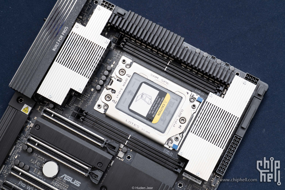

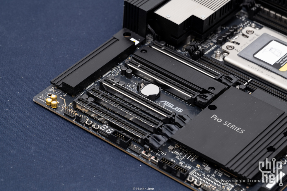

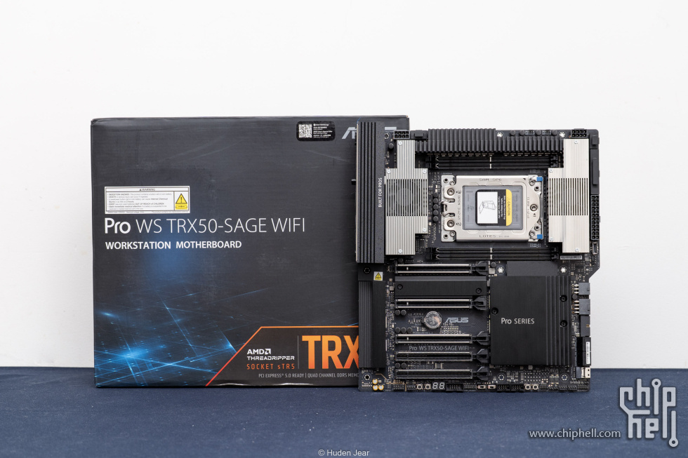

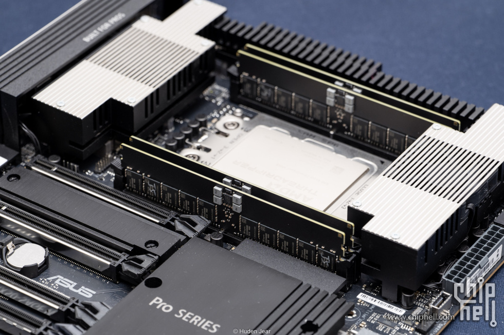

本次测试使用的主板是华硕的WS TRX50系列的TRX50-SAGE,这块主板属于工作站系列,相比ATX略微超宽但并不是标准的EATX,可以放入兼容EATX的机箱,4条内存槽是为普通线程撕裂者准备的。

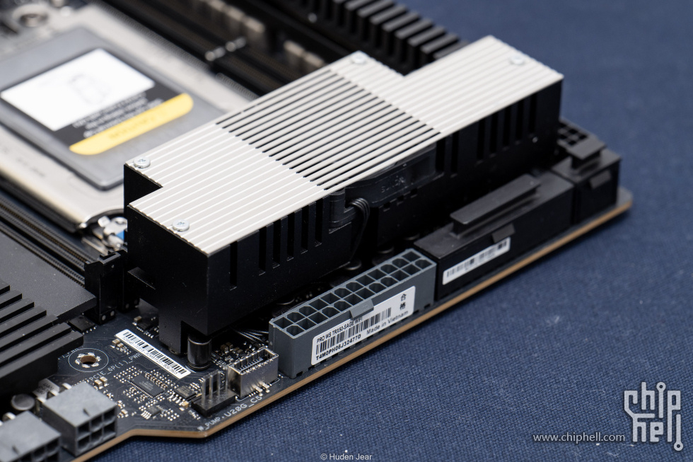

主板正面的马甲非常精准地给了供电和芯片组,并且做了主动散热,规模庞大且做工精良,一切都是为了默认就有350W的TR打造。WS TRX50-SAGE有一个特色是双供电系统,可以使用两套相同的电源为主板CPU同时供电,从而提升系统稳定性并且提供惊人的CPU超频能力。(最吓人的难道不是华硕在WS主板上也没有完全放弃超频吗)

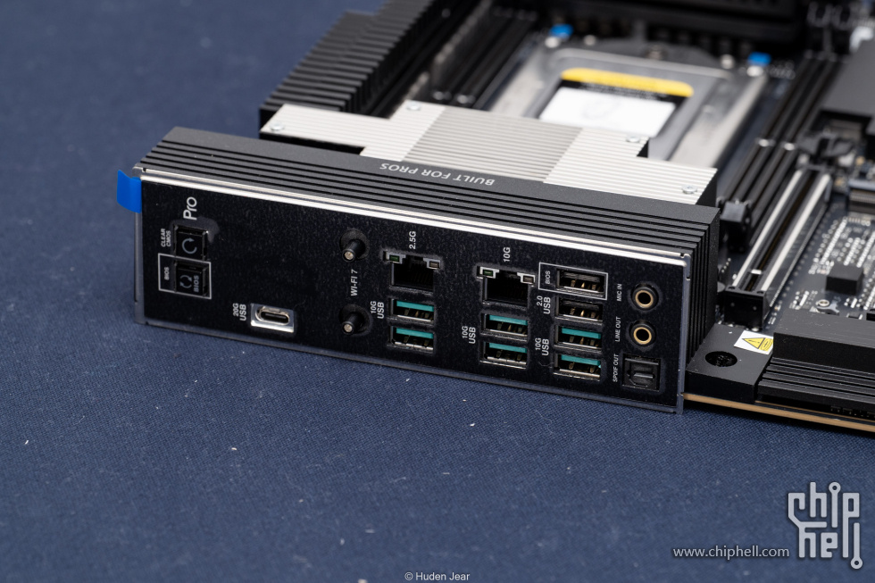

主板提供了异常丰富的IO功能,CPU可用88条PCIE,被完全给到PCIE区域,同时提供了3个m.2接口。在背部IO区域,这块主板有高速的TypeC接口和6个10G的USB-A,并且是双有线网卡,最大10G带宽,附带的WIFI模块也是最新的WIFI7。同时音频同时提供数字音频和光纤口,并且提供Bios-flashback和clearcmos的物理按键

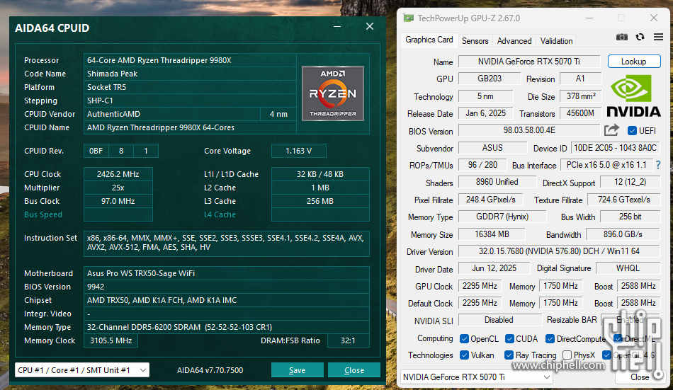

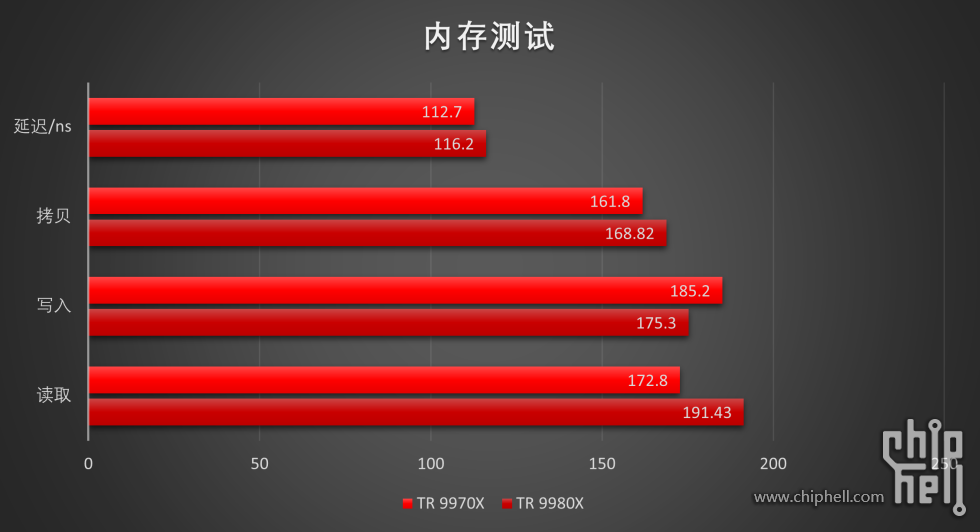

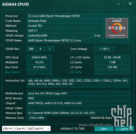

先开机验明正身,9980X的CPUID信息显示,这个CPU使用的是最新的台积电N4p工艺,64核心128线程,并且支持4通道内存(Pro级别的TR支持8通道)。和这CPU一起测试的是芝奇的32Gx4内存,以及华硕的RTX5070Ti显卡,散热使用银欣的定制水冷,电源为华硕的WS 1600W电源,保证使用过程中的稳定。9700X的CPUID信息类似,但是核心规模和各类缓存都少一半,只有32核心,不过仍然超过了目前大核数量最多的普通桌面级9950X3D一倍,也支持4通道内存

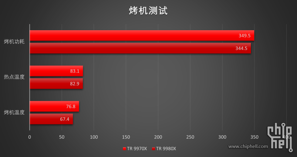

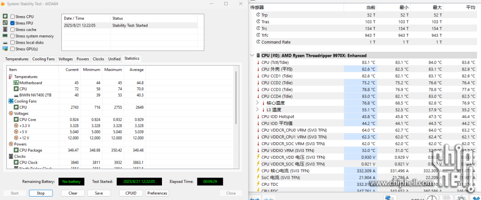

首先烤鸡测试一下让硅脂化开(确信),从统计信息可以看到,这两个CPU在默认情况下都能跑到350W的TDP,虽然看着很吓人,但是简单对比一下目前intel的Ultra9那250W的功耗,再联想一下9980X这个64核心的身板,8倍于285K的大核数量,只需要这一点功耗好像能耗比一下就上来了。而且因为功耗不高,所以使用银欣的360水冷就能稳稳压住,9980X和9970X的温度稳定在了67℃和77℃,即使是最热点最高也没有超过85℃

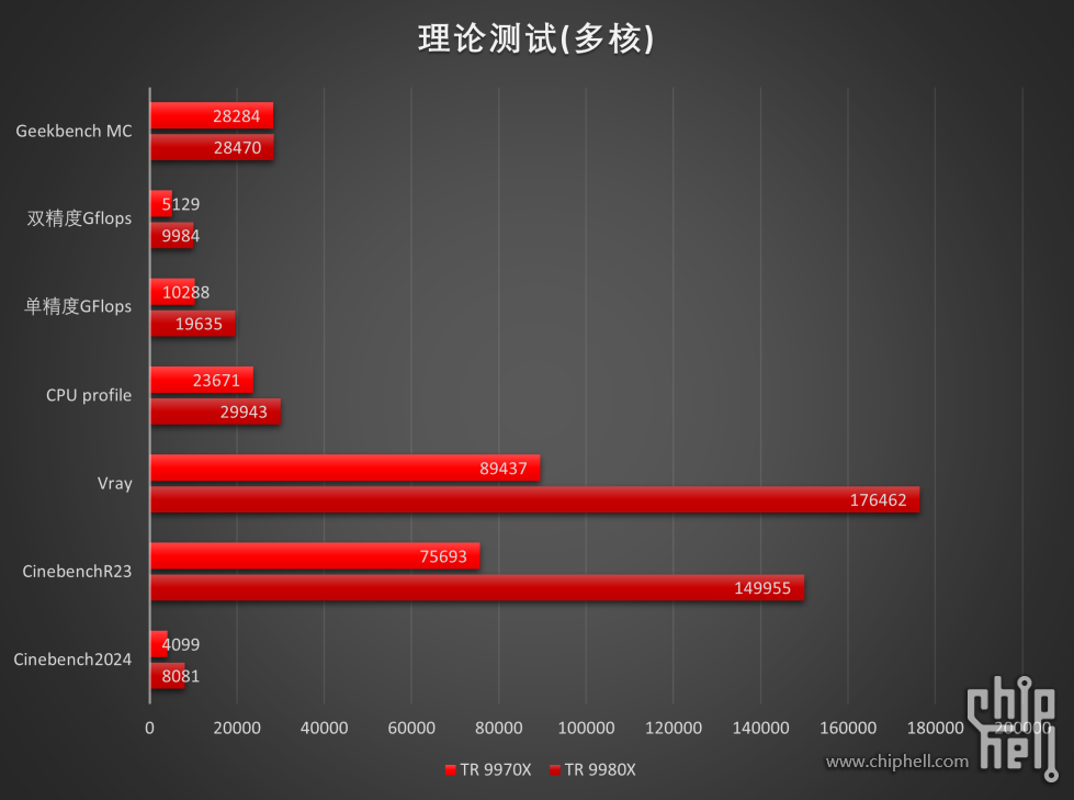

下面是多核和单核的理论测试,毕竟是HEDT的CPU,跑分跑起来直接性能爆表,cinebench这种原本上万分就算不错的测试,9980X直接跑出了15w分。Ultra9 285K默认可以跑出4w分,需要250W的功耗,9980X只需要350W就能跑15W,也直接证明了TR的能效比有多吓人。而双精度的实力也达到了接近10TFlops,就算是A100这种服务器级别的显卡,双精度能力也只有9.4TFlops,也就是这颗CPU凭借硬算,直接能硬刚以前的专业级旗舰卡的双精度算力

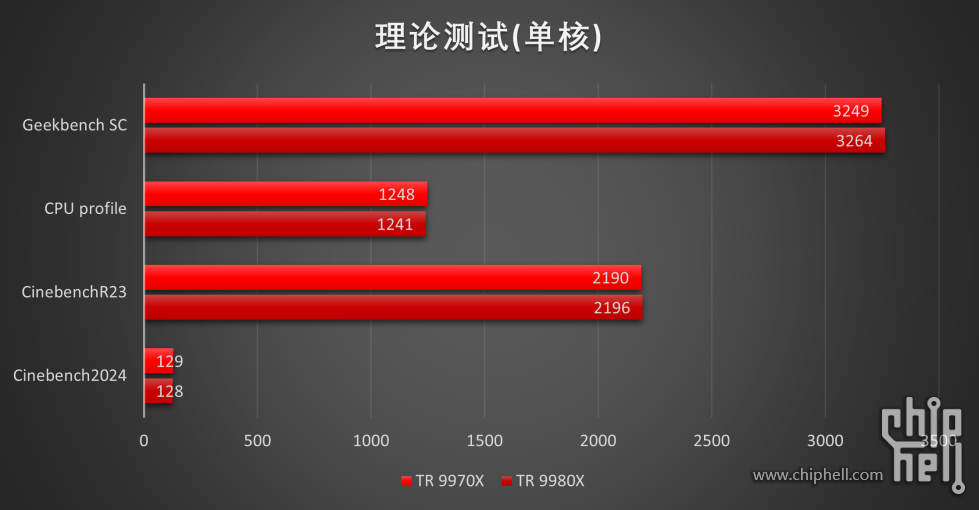

在单核性能上,这两颗CPU也是目前接近旗舰级别的。因为这两个CPU都使用了最新的Zen5构架,而且单核boost频率并不差,所以单核表现和9950X已经很接近了。一般服务器CPU多核强单核弱,但是这两颗CPU完全是单核多核都强到爆炸,并且能耗比高得惊人

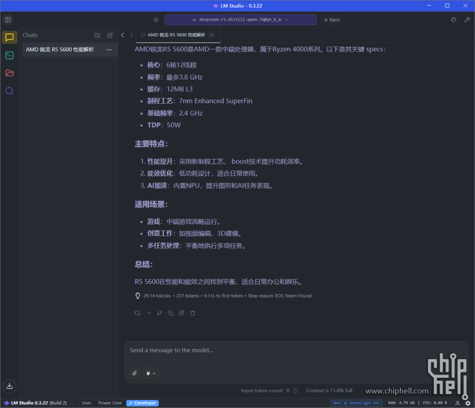

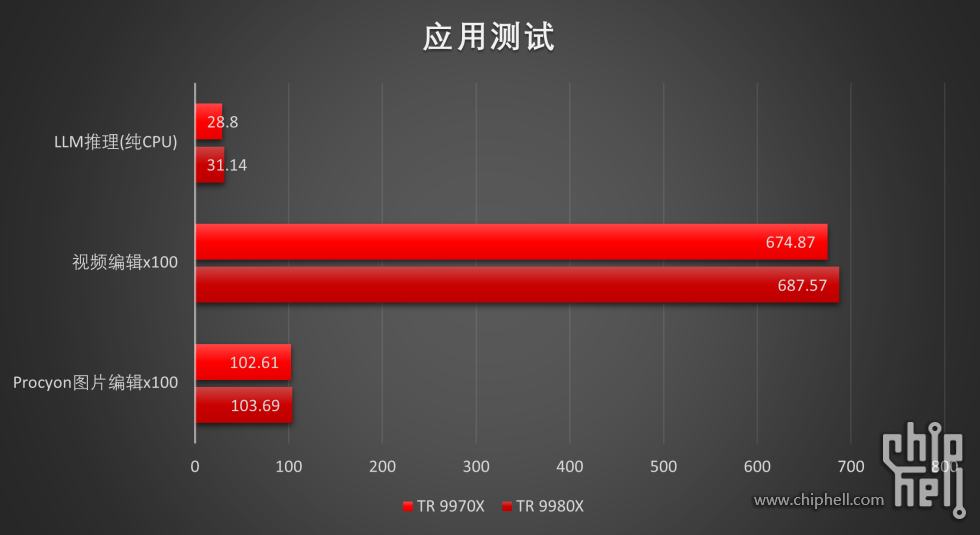

在常规的windows生产力应用上,因为使用了4通道内存,并且有不错的单核,实测在LLM推理、图片和视频处理上,这两颗CPU也可以轻松胜任。不过这些都是比较虚无缥缈的

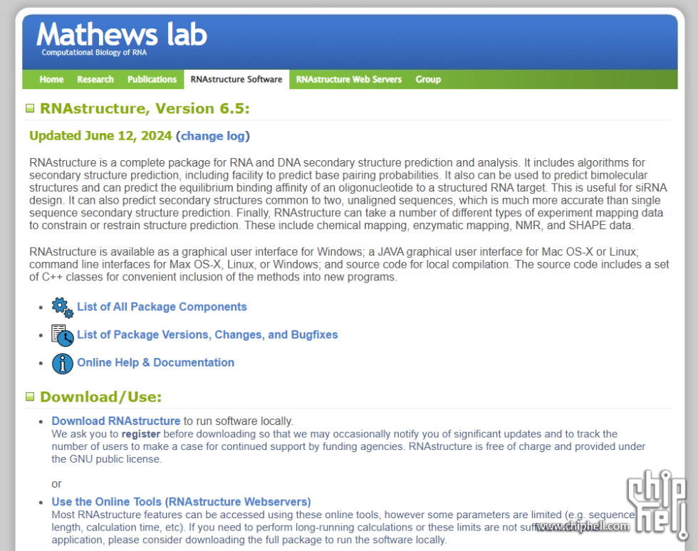

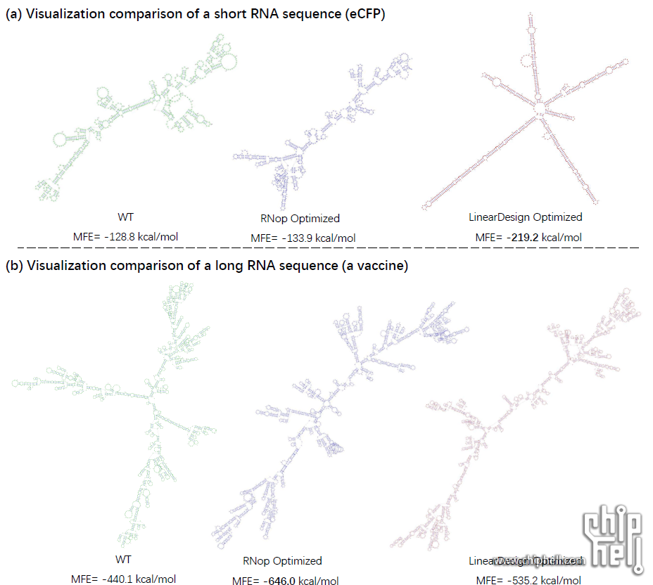

说到科学计算,大家脑海里可能第一个联想到的就是长相猎奇的科学家在草稿纸上计算一些神秘的数字,然后科学家惊喜地拿着计算结果大喊道:“尤里卡!”。然而实际上科学计算仍然非常依赖软件和硬件的共同优化,即使是现在最为领先的科学计算工具,也不能跳脱出CPU的单核多核性能而遑论速度。目前我用的最多的两个CPU科学计算工具,分别是机器学习中的Catboost模型,以及生物大分子的RNAStructure,他们都非常依赖CPU的上述性能。

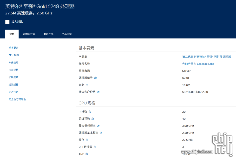

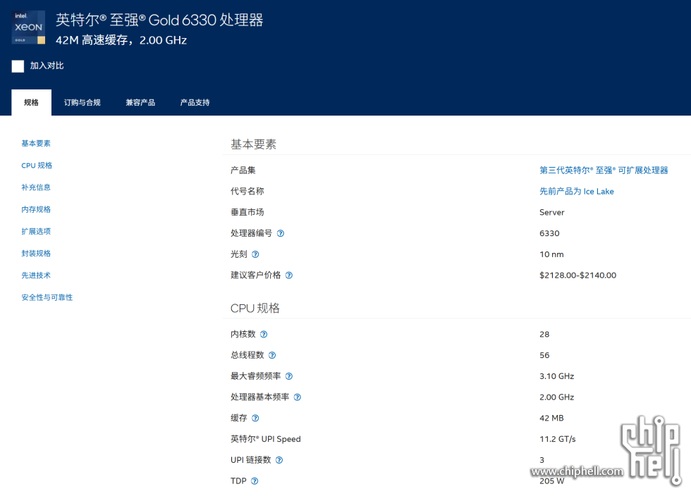

而也如大家所见,实验室中的CPU计算资源里的112线程和开头提到的160线程的计算节点已经被吃得一点不剩了。他们的配置是intel的Xeon Gold 6330和 6248,而且一个是双CPU平台,另一个是4 CPU平台,买来的时候单价都不算低。像6330这种核心和频率稍微高一点的CPU,现在价格仍然不算低,服务器CPU中最金贵的两个东西就是多插槽适配以及高基础频率,所以沾上这两点即使是老Xeon Gold的价格也一直没怎么下来。

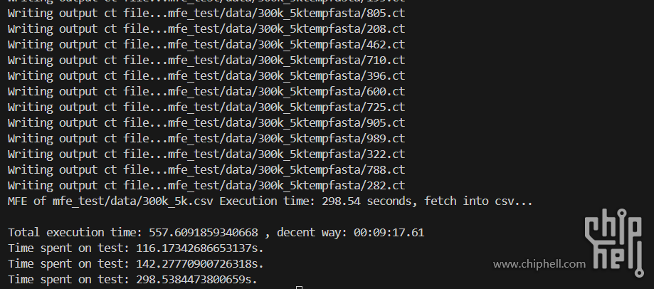

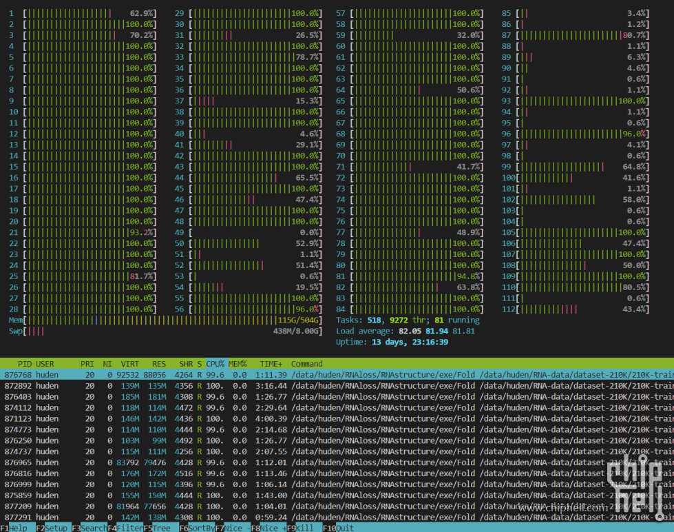

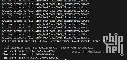

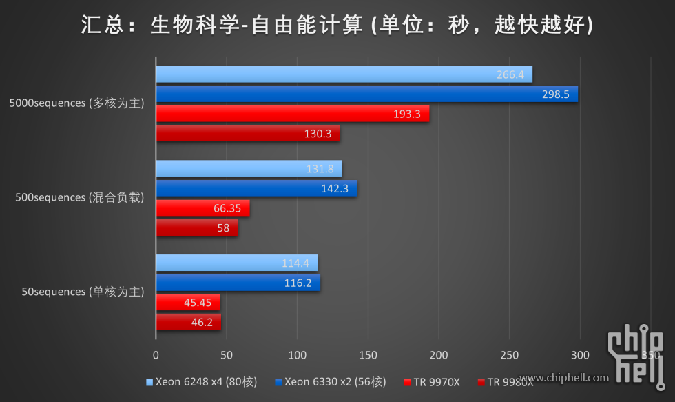

首先测试的是Xeon Gold 6330 x2的平台,4U服务器,56核心112线程,买来的时候被寄予厚望。第一个测试是用于生物大分子二级结构预测的RNAStructure,这个应用每一个线程上只能跑一个序列,所以在序列较少的时候是偏单核的,但是序列较多的时候就会考验多核。我分别测试了50条(单核为主),500条(混合),5000条(多核为主)的性能,这一台服务器的结果如下,明显看到50条和5000条的时间只差了一倍,单核性能限制了服务器的发挥。

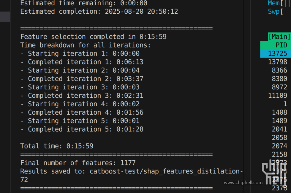

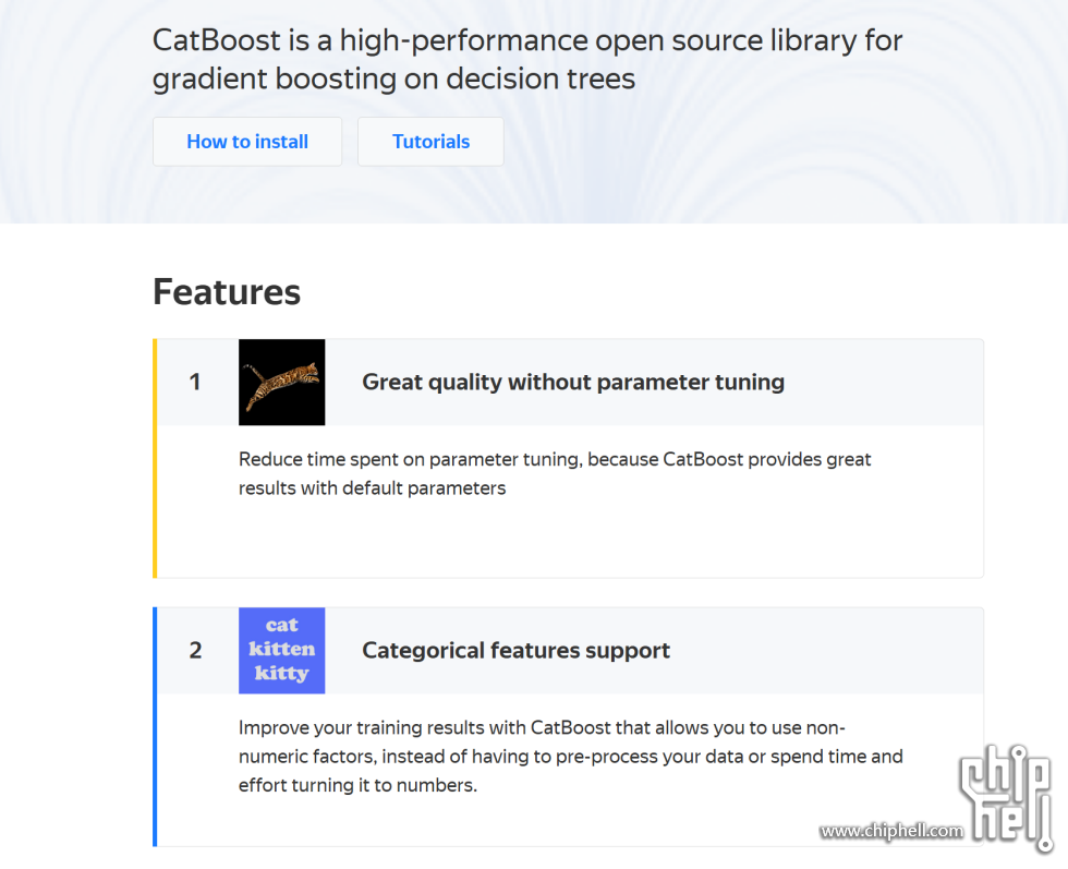

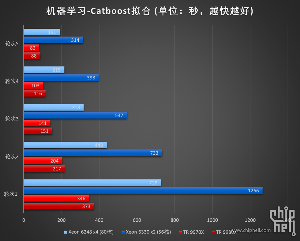

第二个测试的则是Catboost的拟合,使用相同的拟合轮次和随机种子,对一组数据进行拟合,数据量分别是100% 75% 50% 35% 25%。每一轮的时间都有统计,最后统计了花费的总时间,112线程的双6330用了55分钟,还是挺慢的,不过比我本地的办公用垃圾8核CPU还是快很多倍了

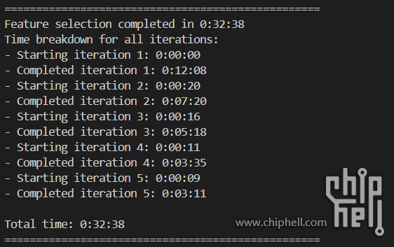

下面测试的是Xeon Gold 6248 x2的平台,4U服务器,80核心160线程,已经是相当不错的CPU计算节点了。首先,生物大分子二级结构预测的RNAStructure测试的结果,单核多核性能都比112线程的6330平台稍好一点,这也说明基础频率+核心数量多确实是有用的。而在Catboost的测试里面,速度变快了很多,只花了32min就跑完了全部测试,多核性能的提升带来的结果是是实打实的
下面就是TR 9980X和9970X这两个CPU的的测试结果了,我按照相同的方式安装了ubuntu系统以及依赖项

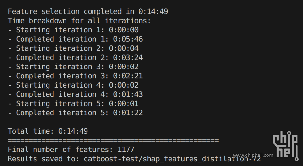

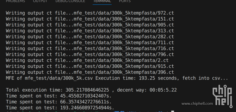

首先是9980X的测试结果,和刚才的两个4U机架式服务器相比,9980X的速度简直快到无以复加。首先Catboost的测试,只花了14:50就全部完成,这还不到80核的6248x4的一半,更是不到6330x2的1/3。多核性能已经足够强的时候,瓶颈就主要存在于文件的IO了,此时CPU并不是完全占满的,如果没有瓶颈可能领先会更大。在全部相同的参数下,计算过程和结果也是相同的,全部符合要求。

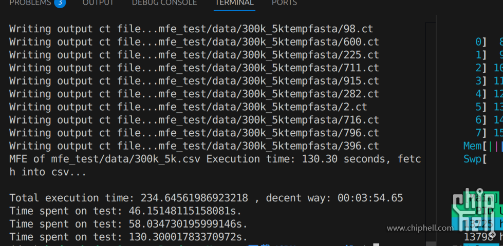

而在生物大分子二级结构预测的RNAStructure的测试里面,因为TR那傲人的单核成绩,50序列的结果只花了46s就完成了,换算一下,9980X的单核成绩大概是上面这些老Xeon的三倍!同时我们还能通过多核成绩推断,64c的9980X也有着将近二倍于80c的6248x4的多核能力,只用了一颗CPU就实现了这个性能,实在是太强了
而9970X的成绩也颇为傲人,Catboost中也有16min的成绩,明显好于其他的Xeon平台。而生物大分子二级结构预测的RNAStructure也是相近的结果。9970X的单核能力更强,所以50条序列的测试比9980X更快,而多核成绩稍逊,因此5000序列略慢,但是也远远胜于Xeon平台
下面来看一下成绩汇总吧,经过测试,可以说这些老Xeon不管是单核还是多核的性能,在新的TR面前已经被秒的渣都不剩了。TR的多核比核心数量大于自己的服务器U都还领先不少,多核为主的任务速度可以轻松超过一倍。TR尤其出众的是单核能力,基本是本世代旗舰级别的单核,而又是HEDT的身板,一般的服务器难以望其项背。如此一来,就给TR的应用范围扩宽不少,文可依靠单核速跑小批量实验,武可依靠多核速算大规模任务

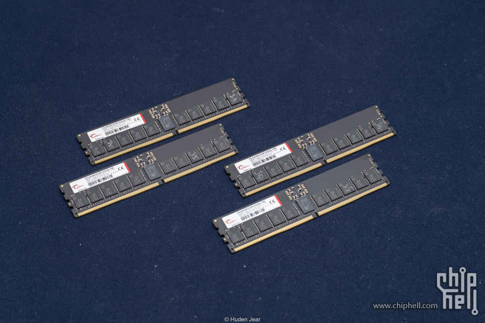

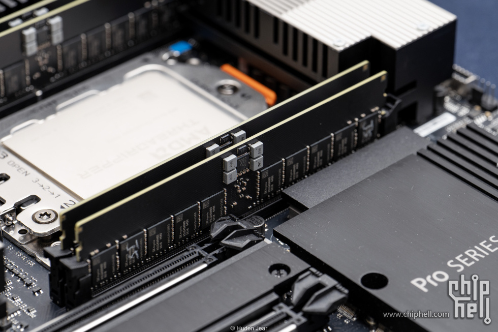

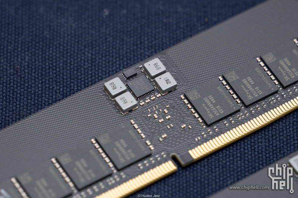

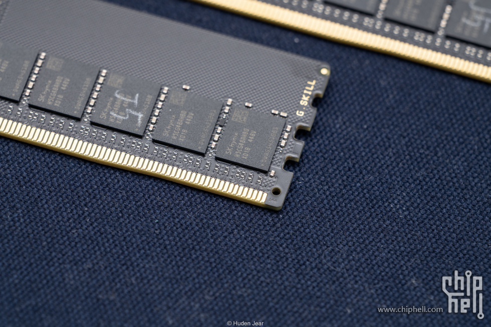

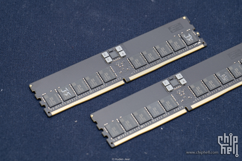

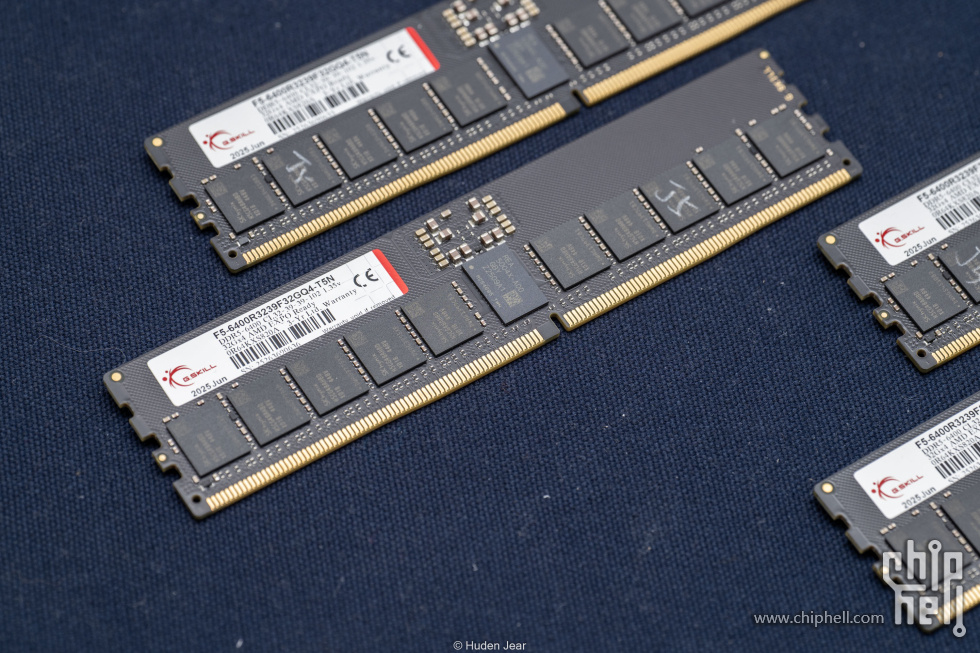

使用的内存是芝奇的6400MHz 32Gx4内存,这一套内存是全新内置时钟发生器的CUDIMM,不需要单独开启XMP或者EXPO,插上主板就是自动的JEDEC标准 6400MHz,很有实力,在计算用的平台上非常仰仗默认高频的稳定性

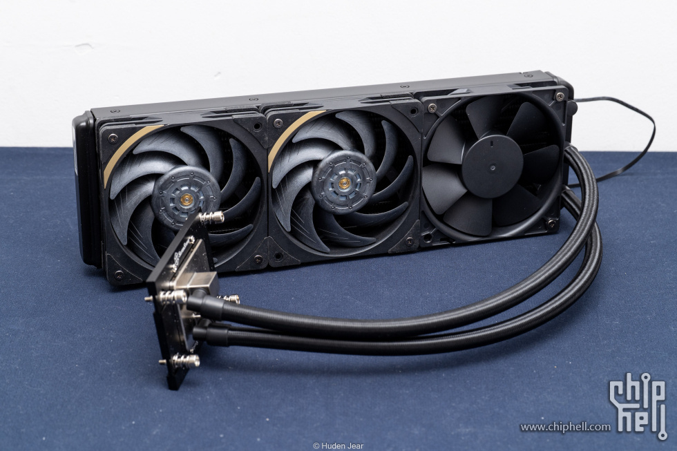

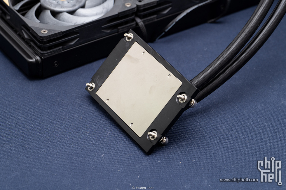

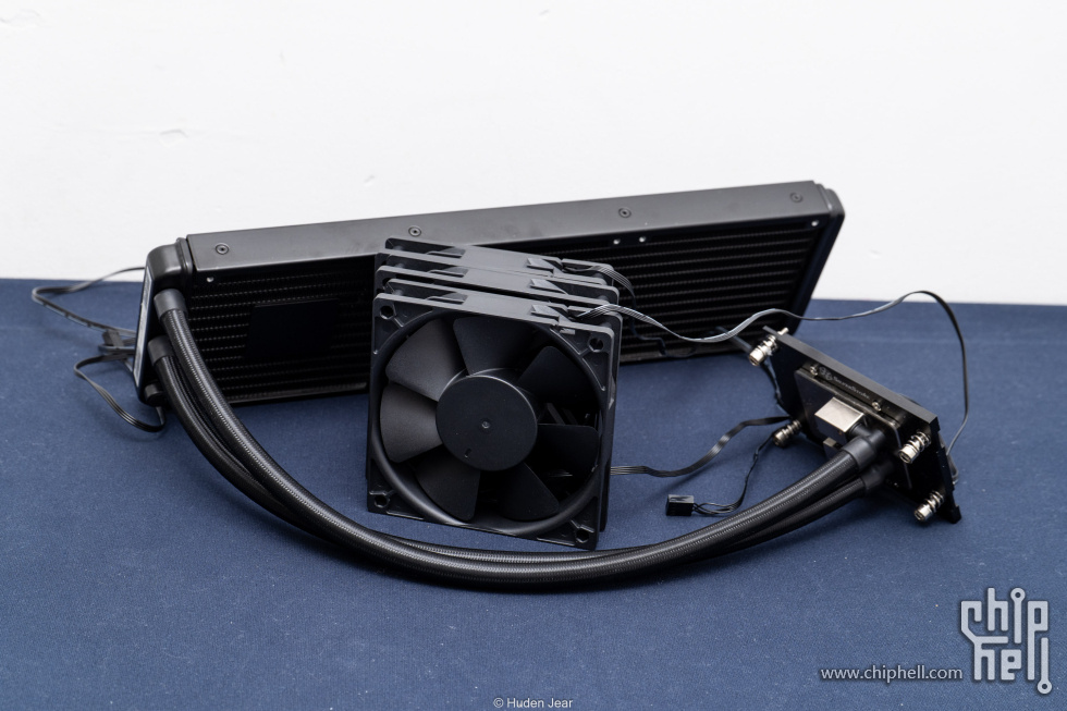

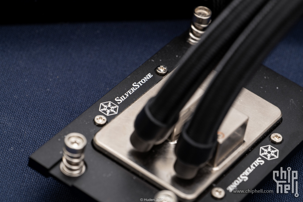

散热为银欣定制散热,因为冷头较为特殊所以使用了泵排一体的设计。散热效果也是一流,在实际使用中,350W的TR被压到了70度

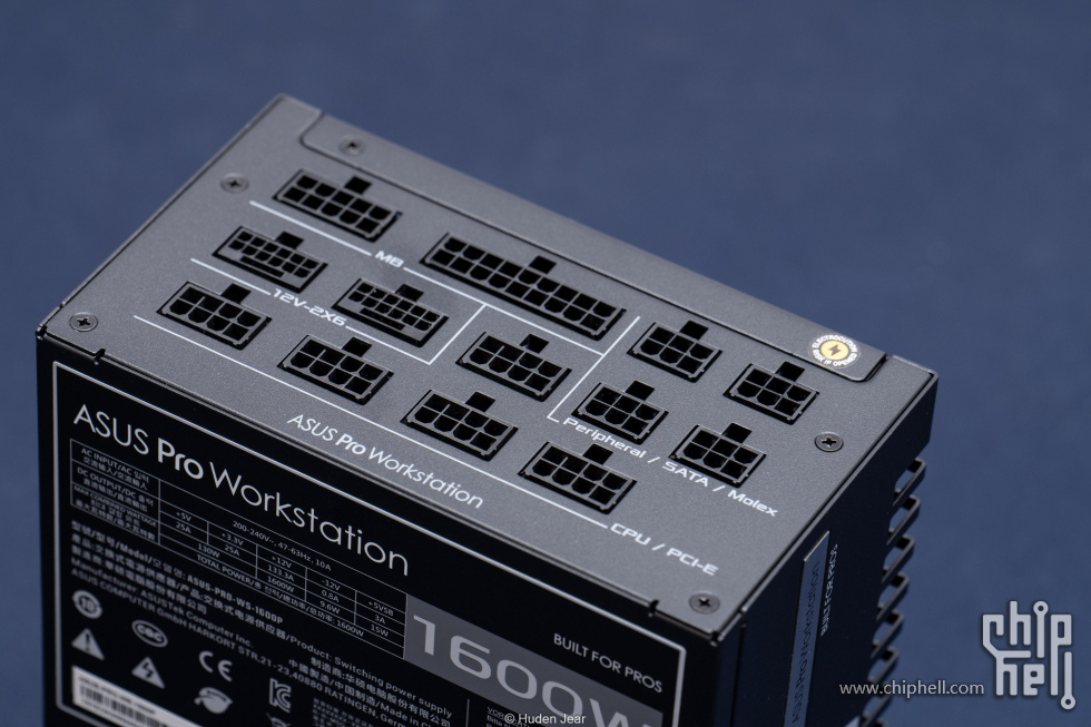

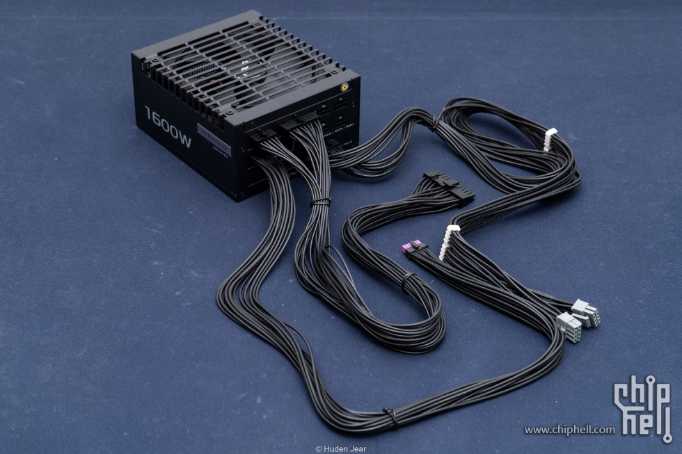

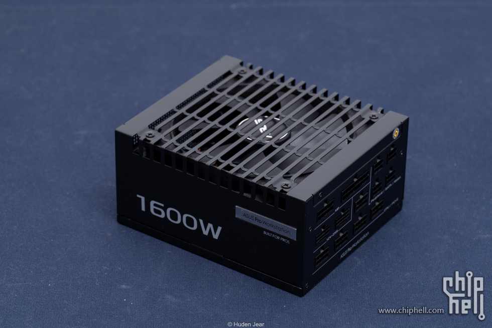

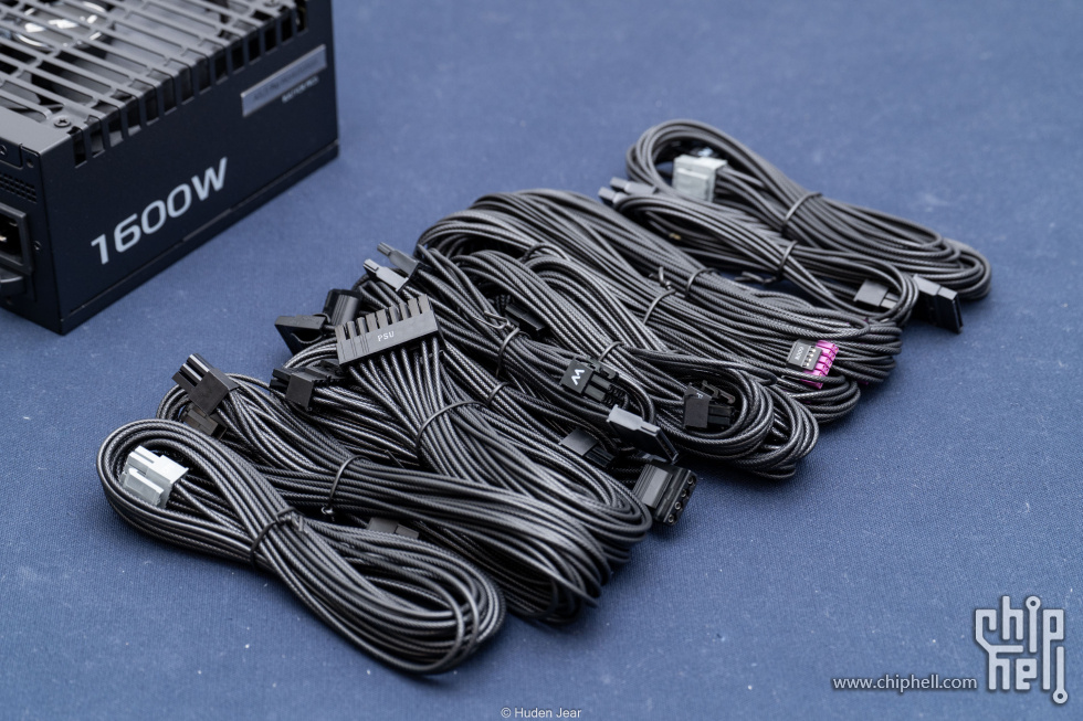

使用的电源是华硕的Pro Workstation系列 1600W电源,这个电源专门为工作站打造,高功率高效率,并且也是少有的支持两个12VHPWR接口的电源,可以同时给两张显卡供电,完美适配使用5090x2的情况

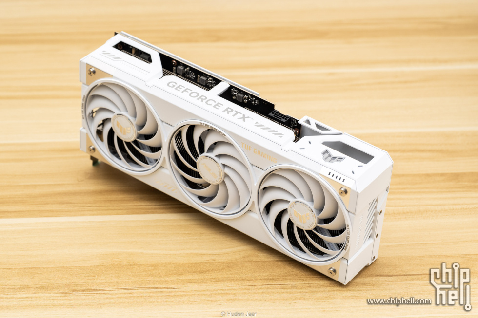

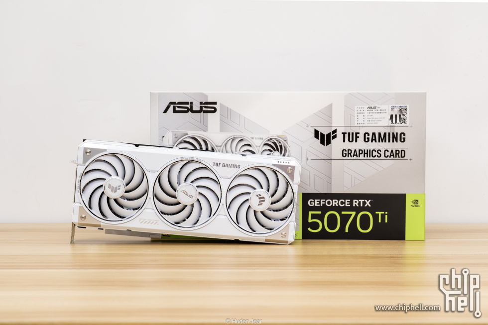

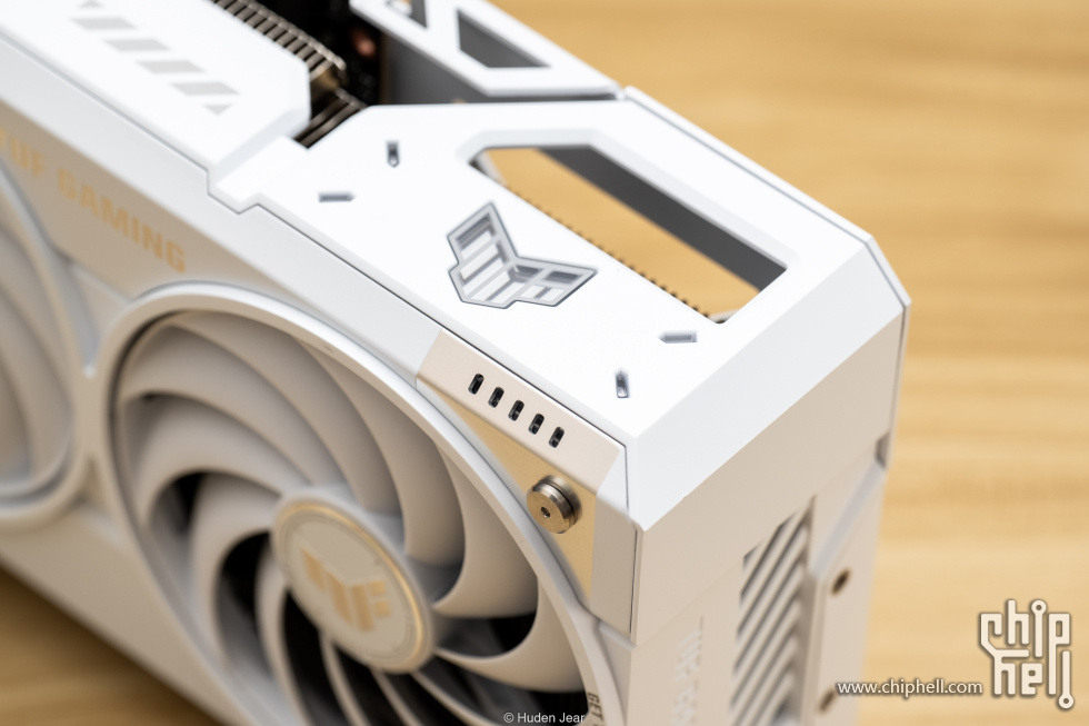

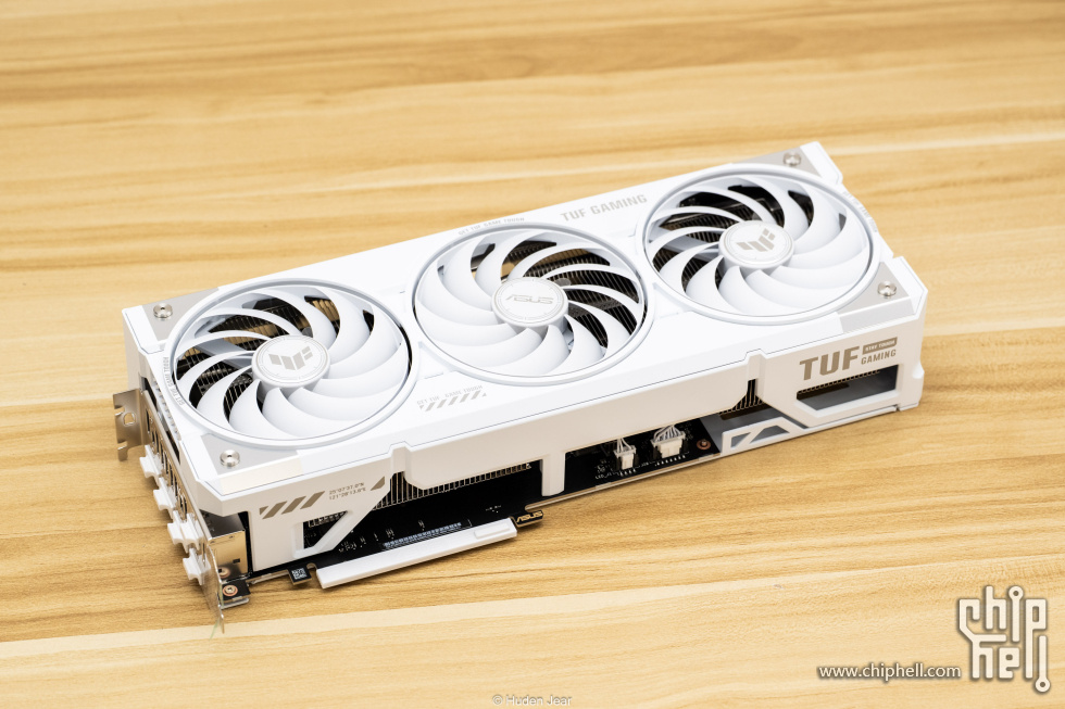

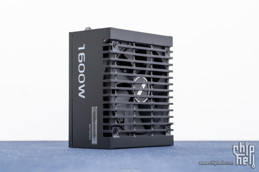

测试中使用的显卡是RTX5070Ti华硕的TUF白色款,这张显卡有着TUF的系列外观,不过外壳改为了银白色,成为了目前与白色Astral并列的另一个白色系列显卡。这也是本世代颇具实力的一款非公显卡,散热好噪音小,用起来很舒服
