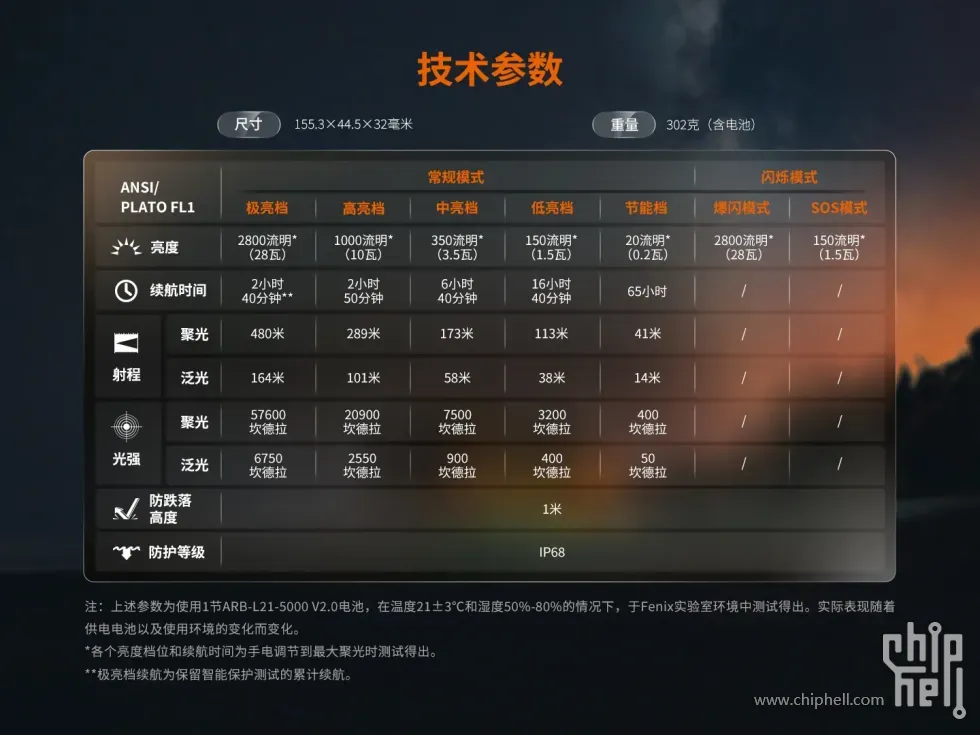

规格
最大流明:2800
最大光束距离:480米
最大运转时间:65 小时
照明模式: 七种照明模式,包括五种亮度等级、频闪和SOS
灯珠类型: Luminus SFT70 LED
镜片材质: 玻璃(有镀膜)
色温: 约 6500K
尺寸:全长155.3mm、筒身直径32mm、灯头直径44.5mm
重量: 302 克(含电池)
电池: 21700 充电锂离子电池
配件: ARB-L21-5000 V2.0 电池、USB Type-C 充电线、皮套、挂绳、备用 O 型圈、说明书、质保卡

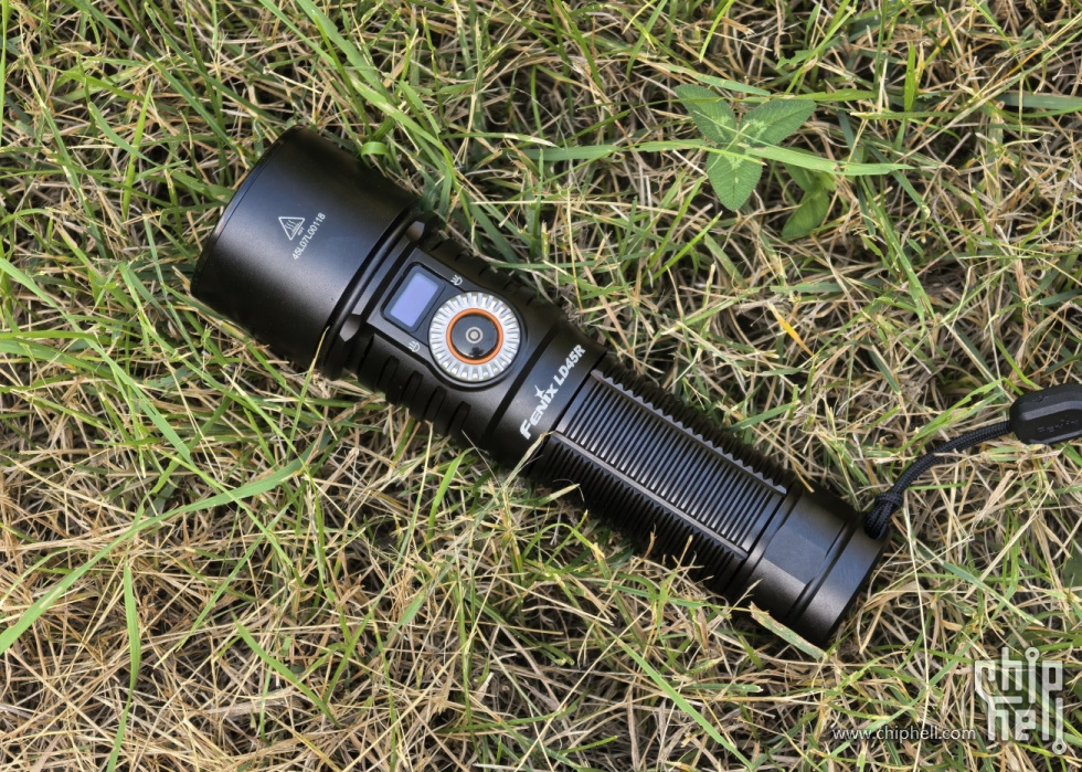

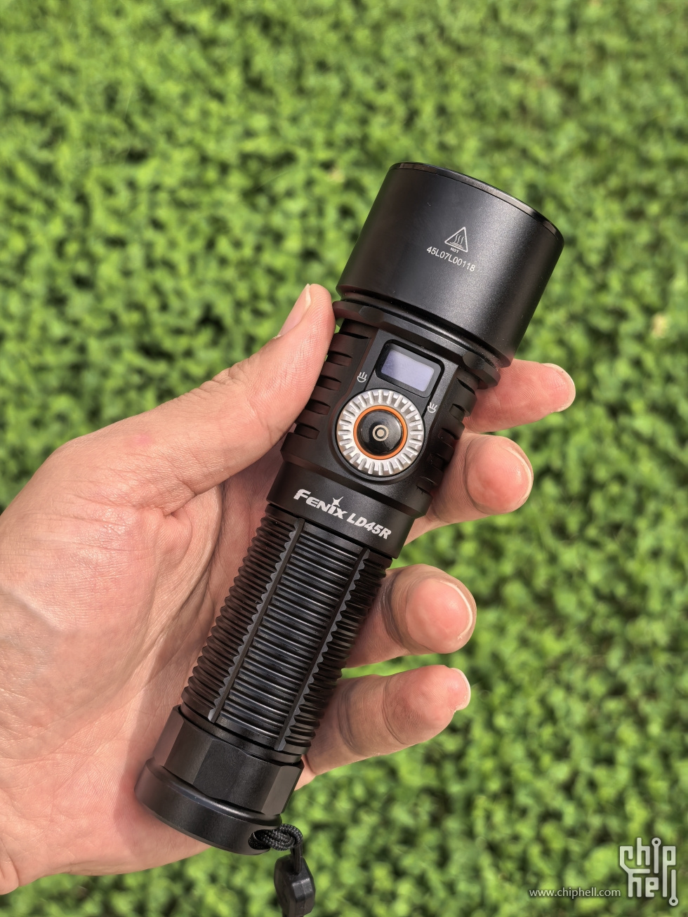

拿在手里的直观大小.
手电具有 IP68 防水防尘等级,黑色三级军规硬质阳极氧化抗磨处理,具备1米抗跌落能力。

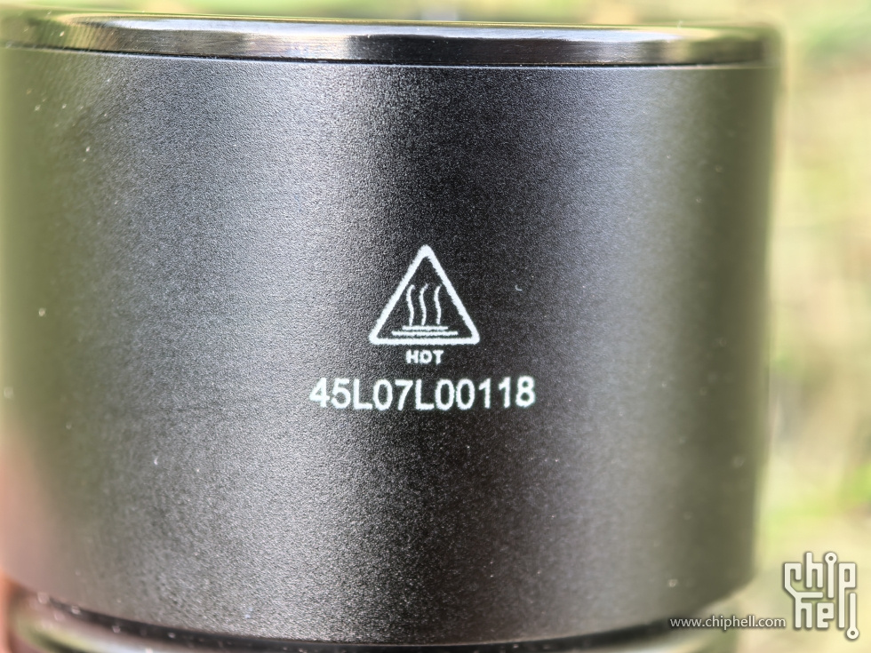

灯头部分,发热警告以及序列号。高亮时候发热还是很厉害的,冬天可以暖手。

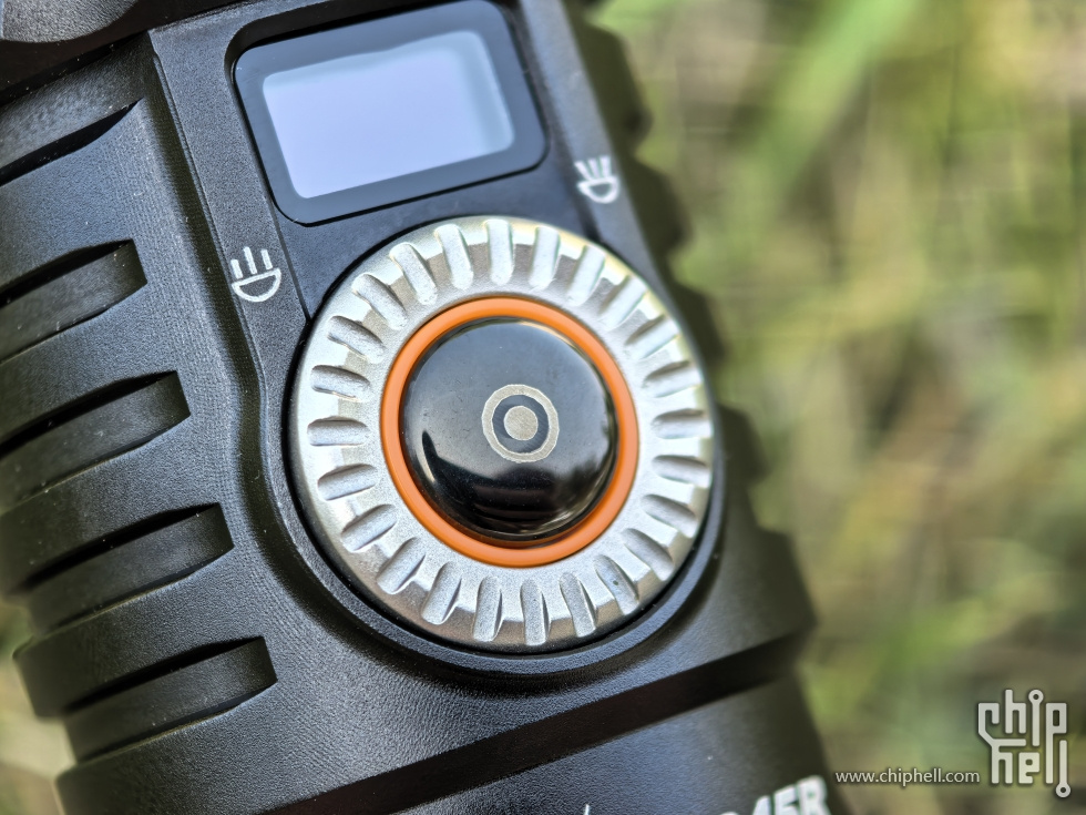

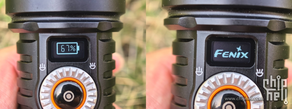

开关之上是一块OLED显示屏,大小约11×6mm,白光正显,能够实时提示手电的状态。
中心黑色按键为圆弧状突起,夜间很好摸到。
银白色拨盘可 270° 旋转,拨盘材质应该是铝合金,上有辐射状防滑纹,但是没有段落和步进设计,阻尼大小合适。

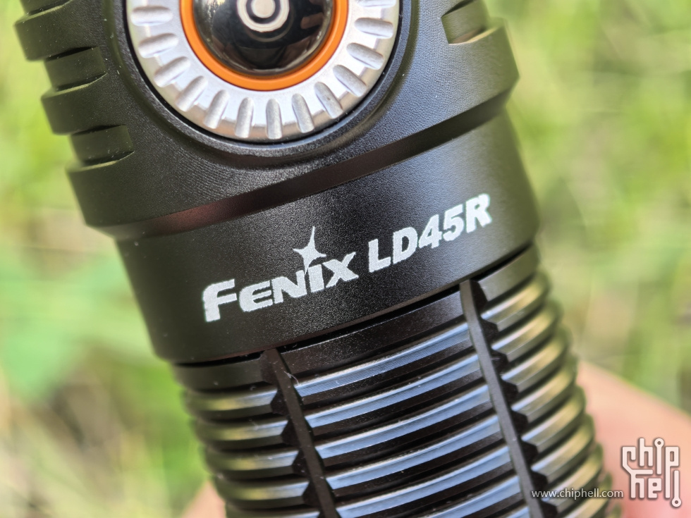

开关下面的商标和型号

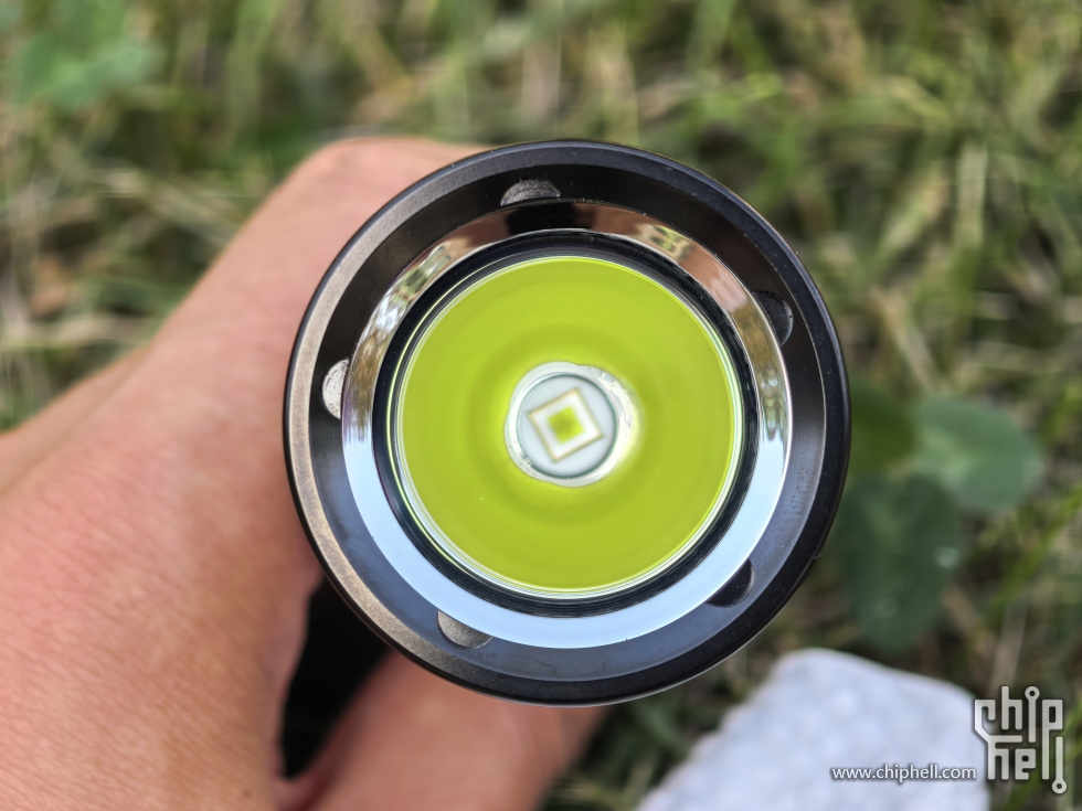

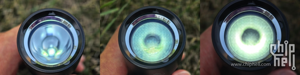

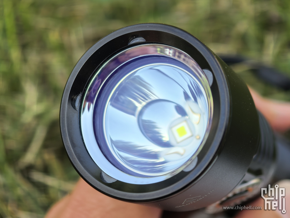

灯头玻璃有镀膜,玻璃上的镜面银色压环不知是什么材质。

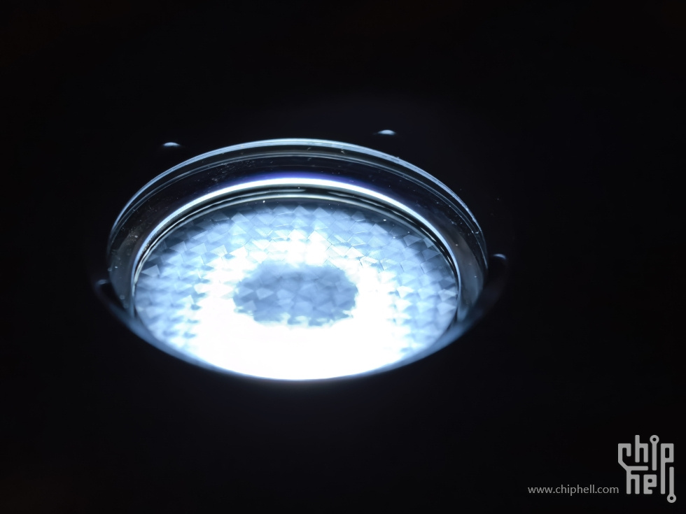

一滩黄水,使用一颗Luminus SFT70灯珠,具备2800lm的最大光通量。

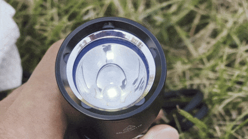

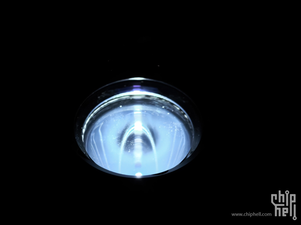

转动拨盘,激活压电玻璃。

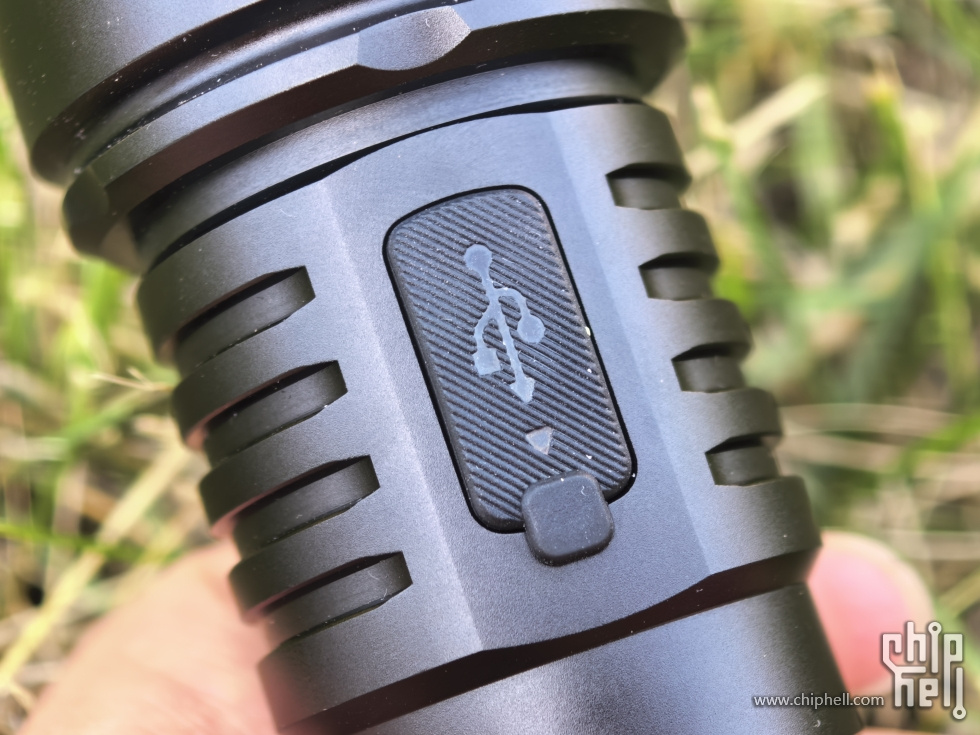

开关背面的USB Type-C充电接口。LD45R,这个R就代表筒身直充。开关的对面纵向设计一个TYPE-C充电接口,平时用胶盖封堵,具备内防水功能,胶塞丢失也能保证良好的防水性能。官方充电数据5V 2.5A,大约3个小时左右充满,不支持PD快充。

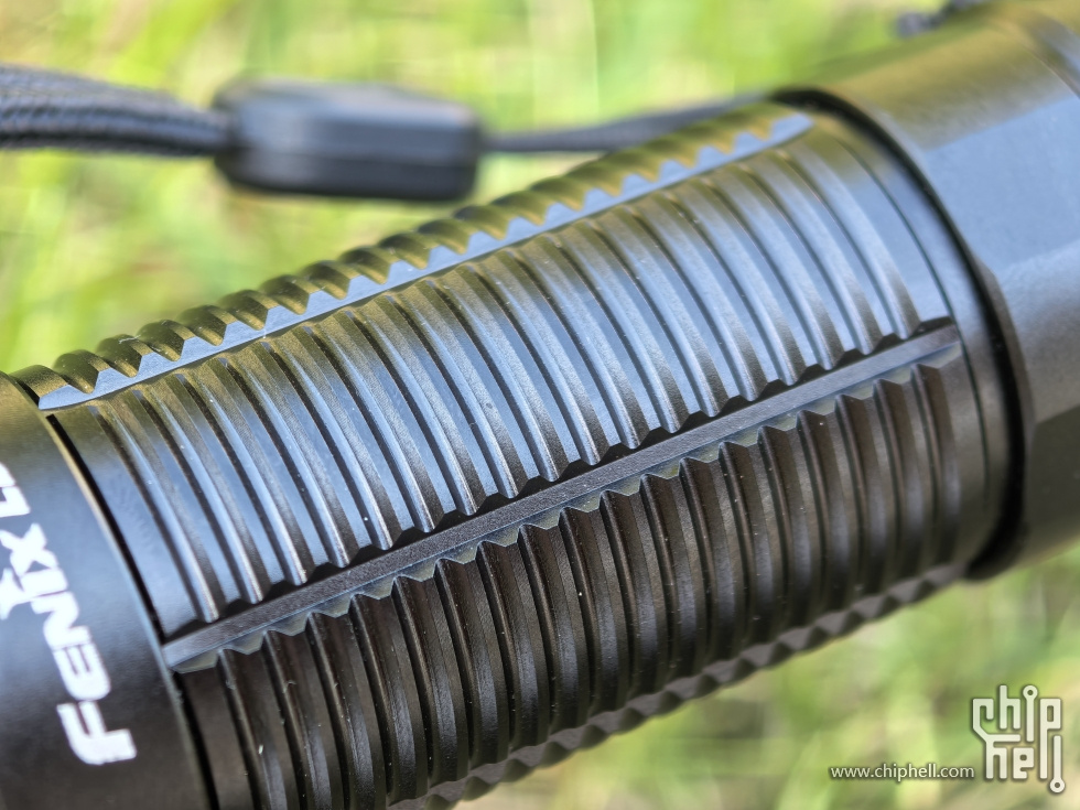

筒身防划纹路,兼顾一定的电池散热功能。

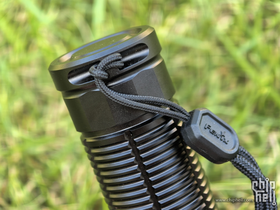

尾盖侧面开单手绳孔,不影响手电倒立使用。

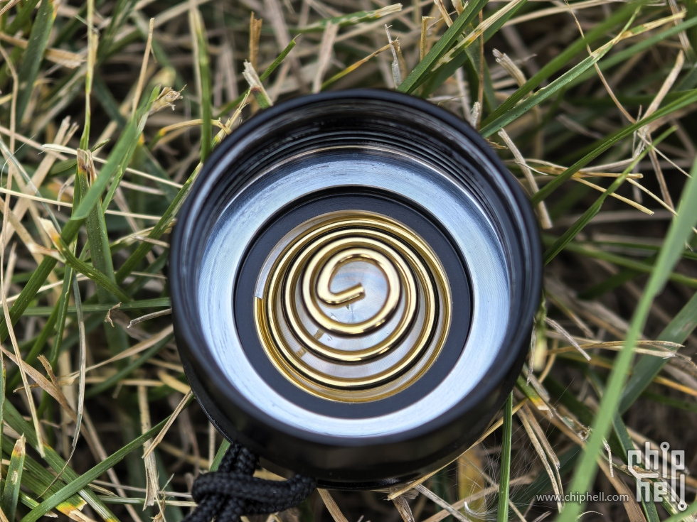

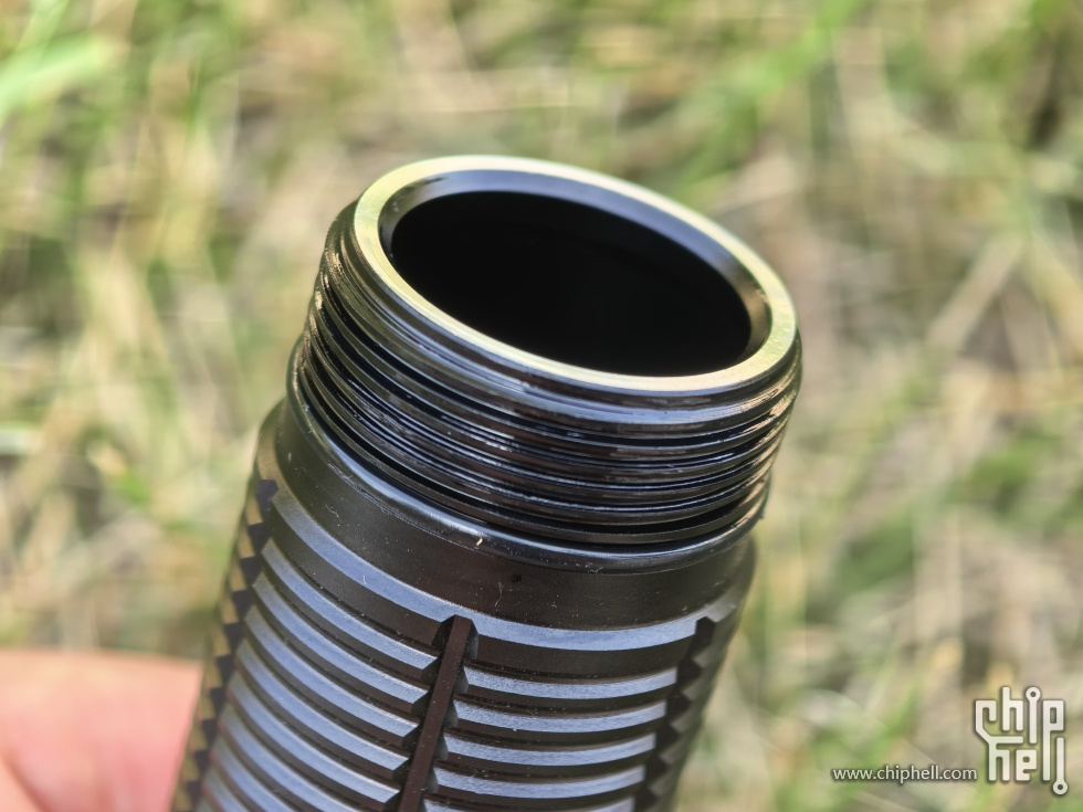

电池盖拧开。单个橡胶环防水设计,不如双环来的保险。
电池弹簧镀金。负极通过与筒身直触导电。

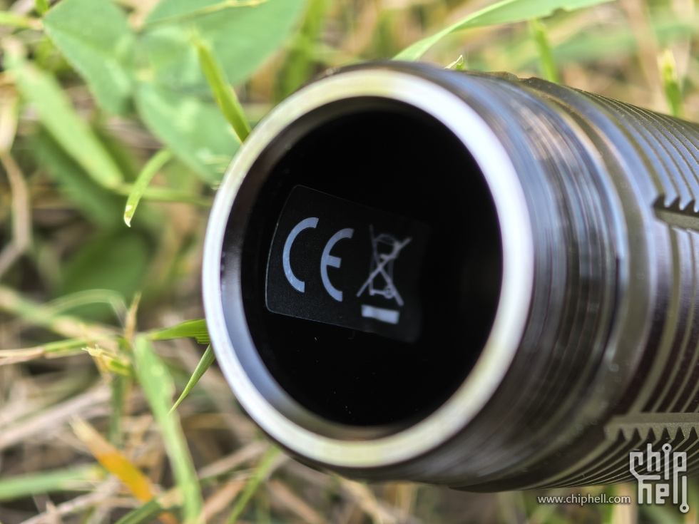

筒身内侧印有CE等标识,筒壁整体厚度还可以,卡尺不在,就不测量了。

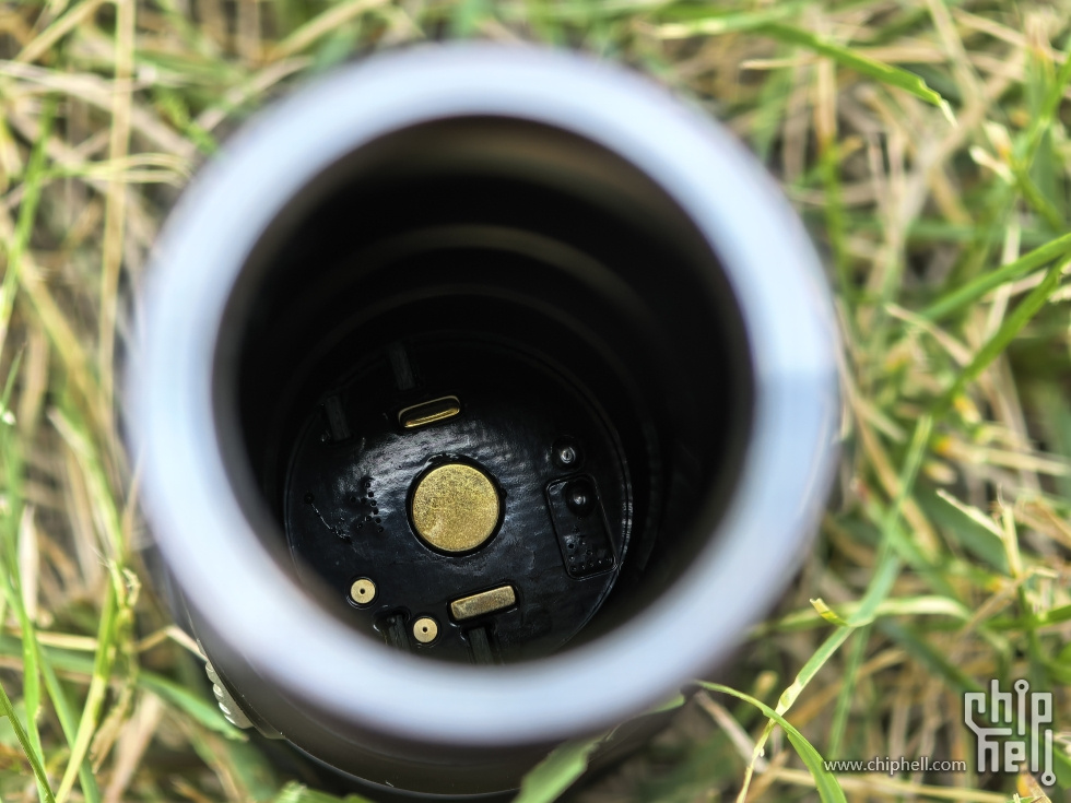

内部电路板,正极触点没有凸起,所以电池只能用凸头的,平头电池不行。

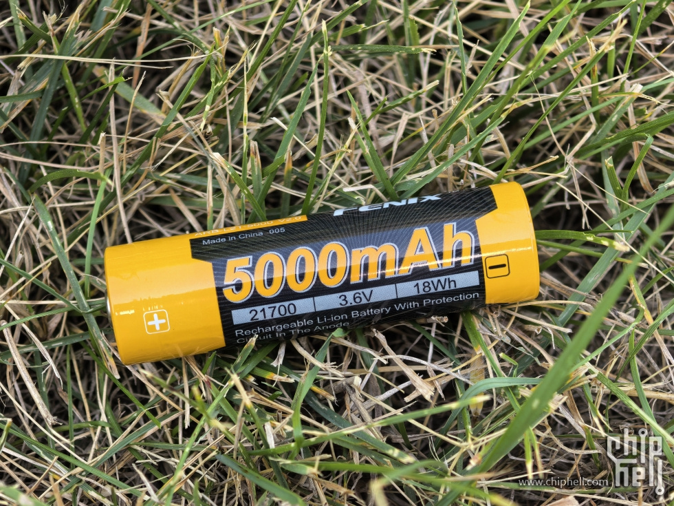

附带的21700电池,5000mah容量,按照官方数据,可以极亮续航2.7个小时,节能档位续航65小时。
关机状态短按开关,将显示手电当前电量。

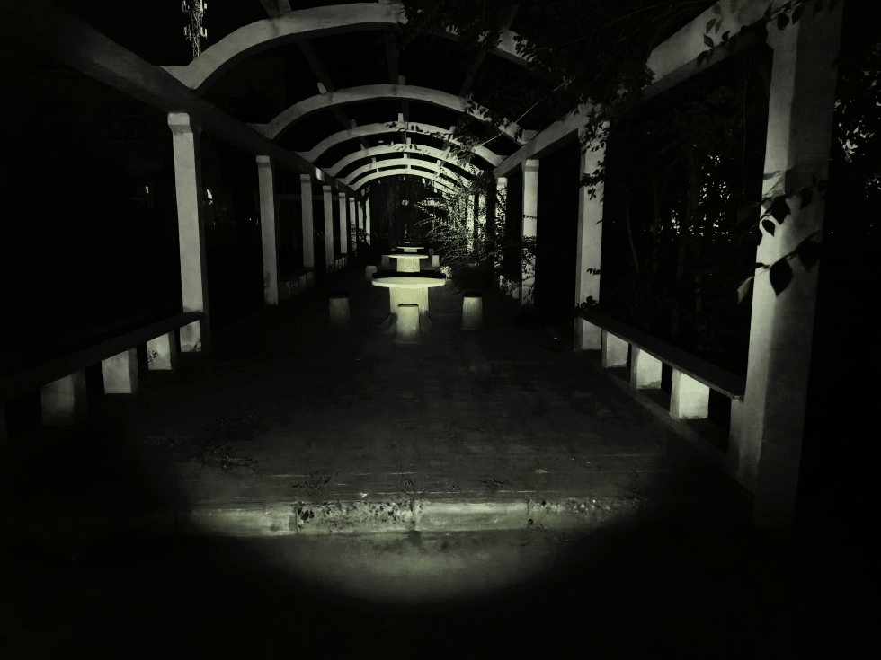

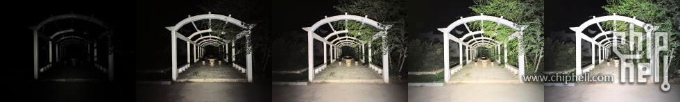

首先是远射模式下,5档亮度对比。
夜间摸是切换灯头玻璃的对比。

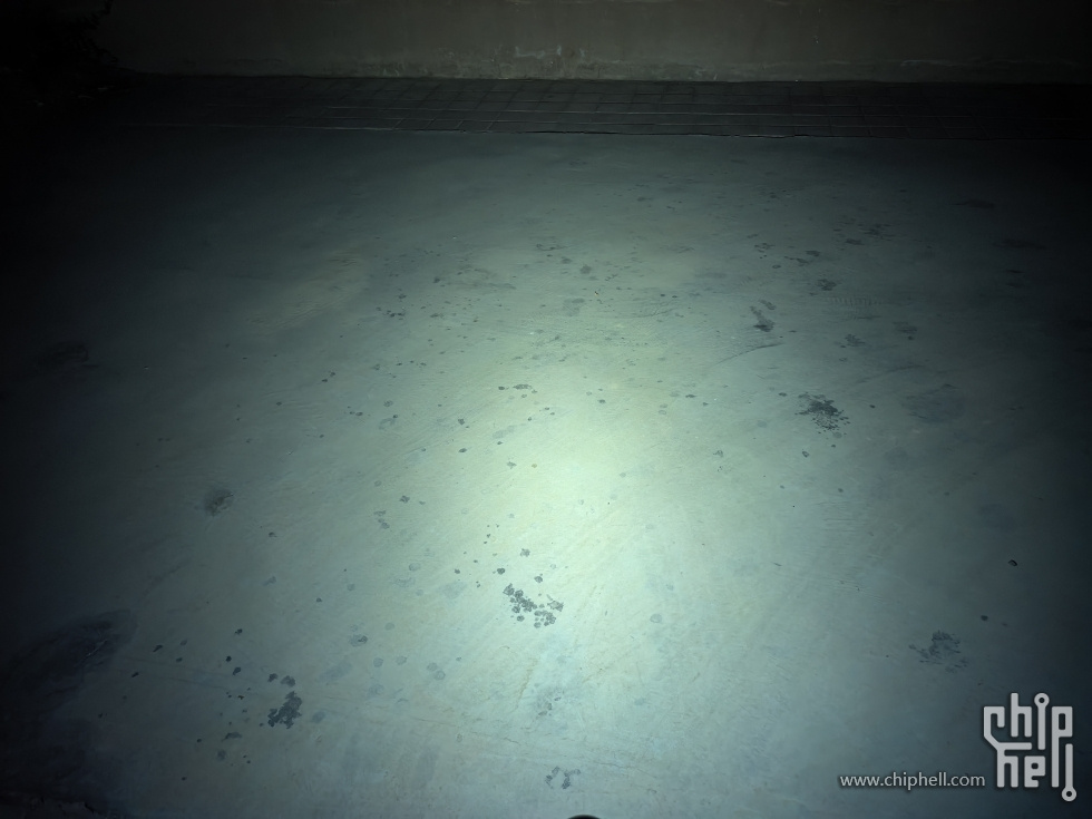

切换后地面光斑对比,变焦的角度大约为300°,色温没调将就看下……
其实这个远射模式下,泛光还是有点多的;同样在泛光模式下,压电玻璃也会造成光损,这两点在专业玩家面前都是重大缺陷,不过我能接受。

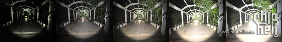

切换后,泛光模式下,5档亮度对比。
