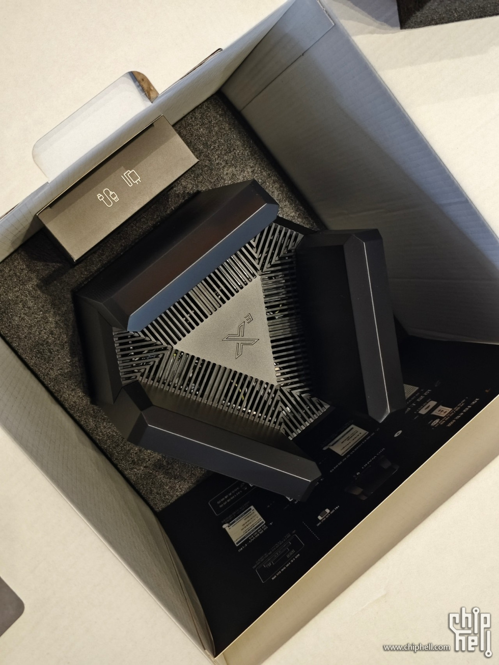

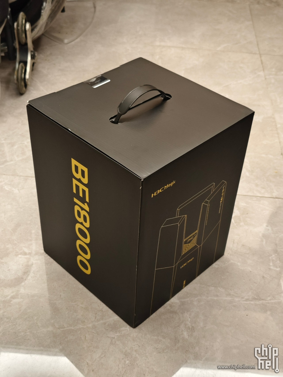

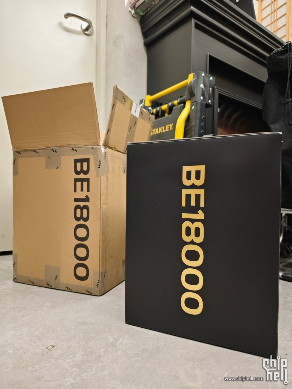

箱子
内容物

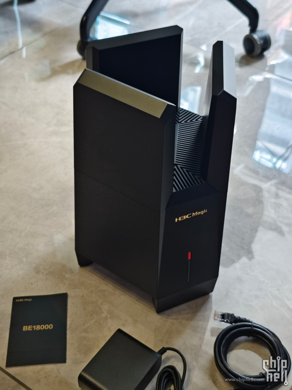

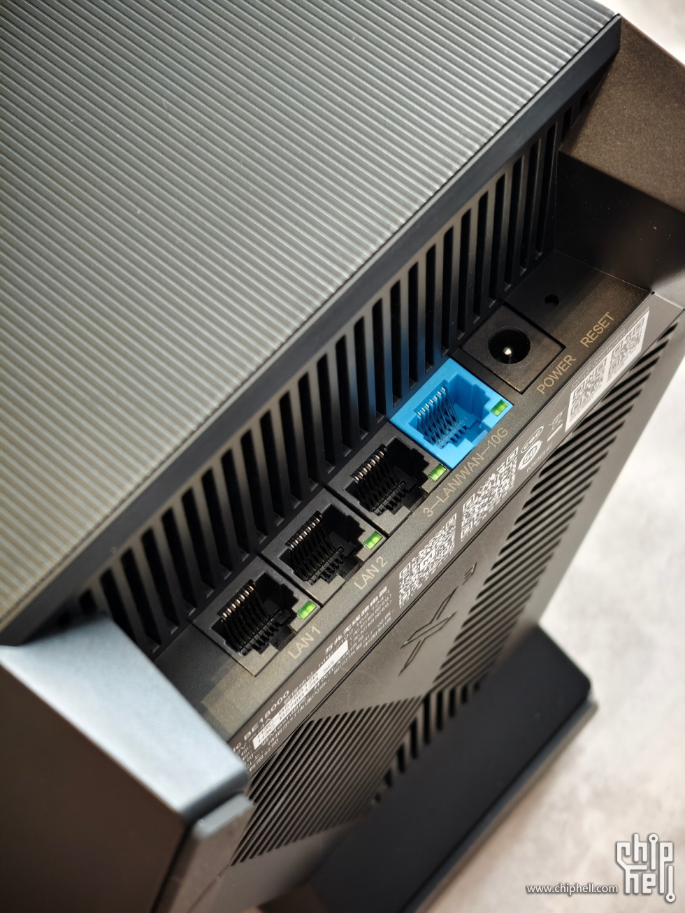

本体,19cm宽,30cm高,巨大
充满槽点的接口,1*10g+3*1g
拿来当ap没问题,当网关底下得挂交换机,1+2口可以聚合成2g,4口接万兆猫?其实双wan聚合成2g比较省钱(现在还不能

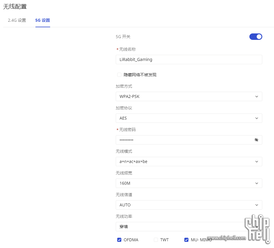

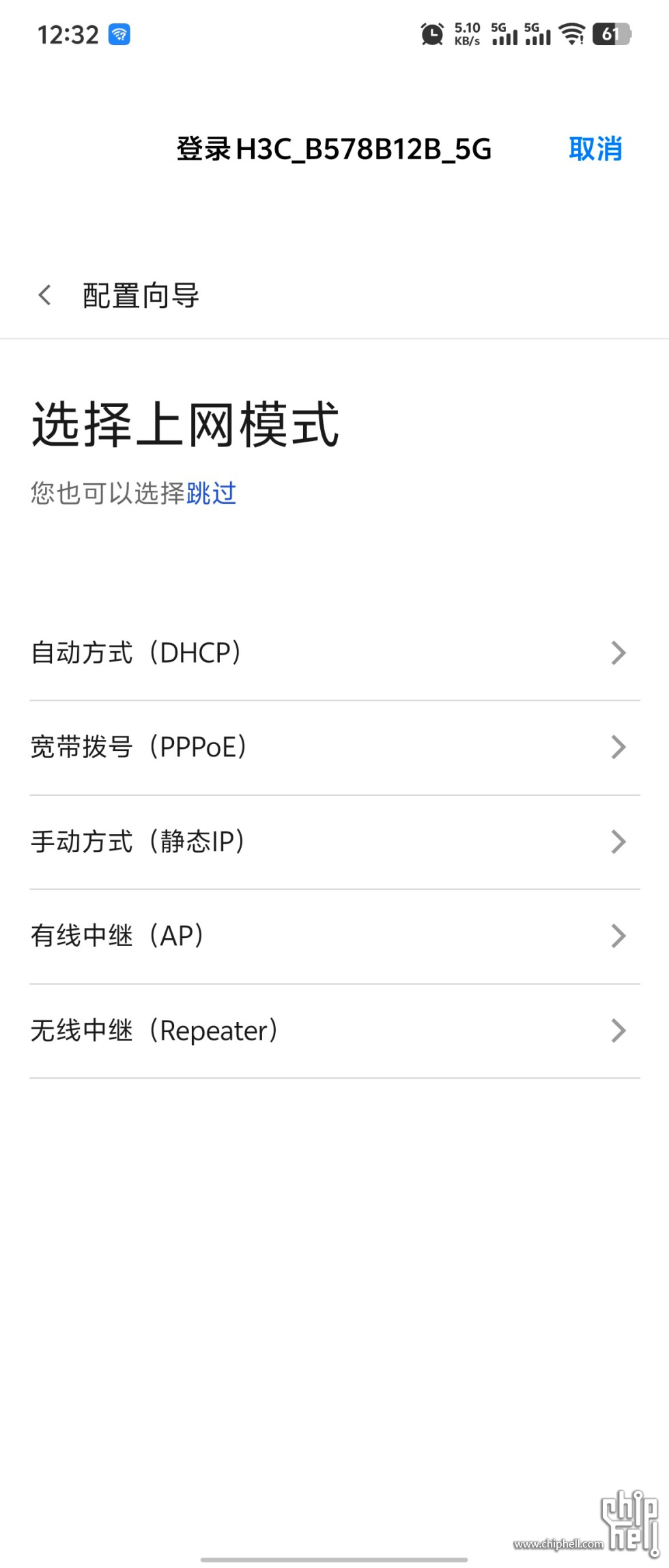

配置很傻瓜,但必须得走一遍流程,我一开始插上试图直接用静态路由跨网段进管理端口进不去,初始化以后才可以
初始化的时候2.4g和5g的密码不能分开设置,进后台可以

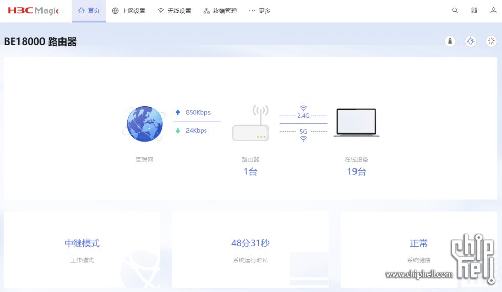

选ap模式后大部分参数都不能调整了,不过也没什么问题
默认没开OFDMA和MIMO,开了
可以单独设置访客网络和智能家居网络,应该都有隔离,ap模式底下还可以接mesh路由,不知道能不能两台lan聚合用2g有线mesh

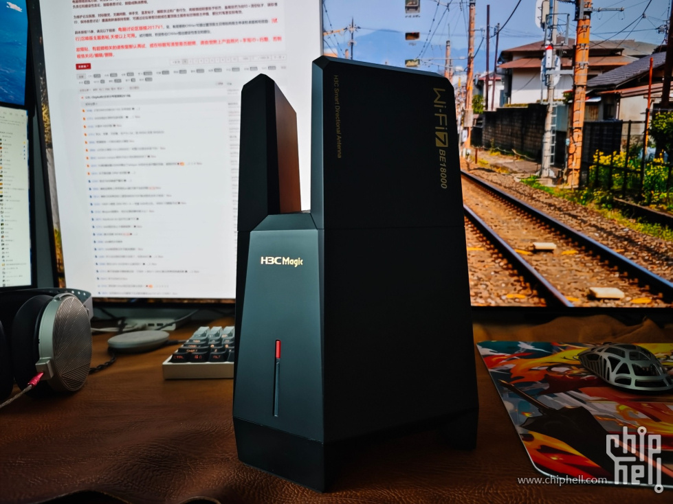

挑了几个地点,信号确实好不少,靠尺寸换的(tp的ap才24cm周长一个扁片
