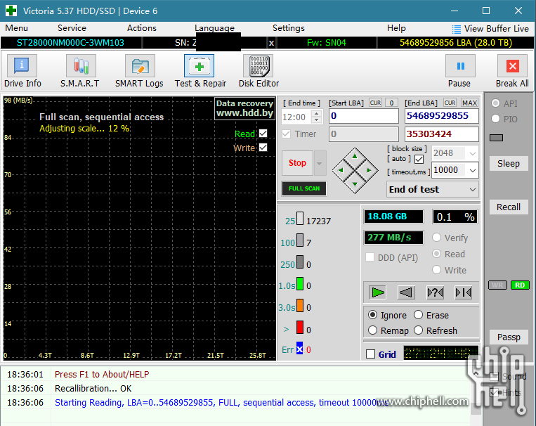

买了一块盘做冷备,图省事想全丢一块里所以买的最大款
到手后先全盘慢扫,这速度可不对劲啊
我之前买的WD 18T,慢扫开始一样是280MB/s左右
这个28T,按理说扇区密度更高,同样7200rpm速度应该更快才对,怎么也是280的样子
谁知道这块盘是如何做到28T的,几碟啊,是热辅助什么的吗?
比如说虽然密度高了,但是热辅助导致单位时间读写速度变慢了因为要加热?
发表于 2025-9-23 18:49 | 显示全部楼层
这速度很正常,机械盘就这样了,提升容量已经是一件非常困难的事

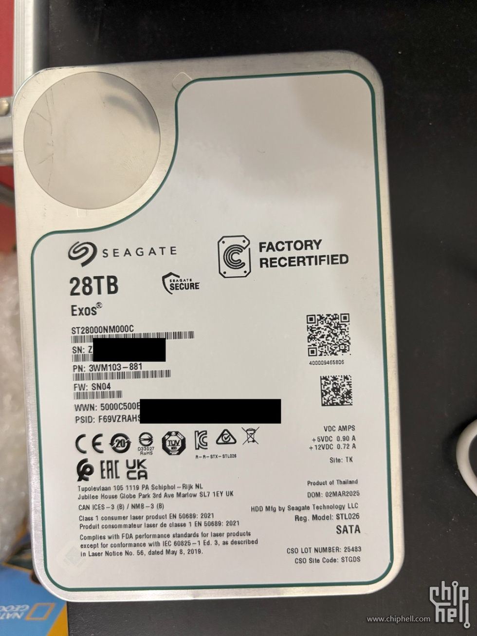

发表于 2025-9-23 18:52 | 显示全部楼层
这个是官翻盘。
HAMR没有显著性能优势/劣势,可靠性还不知道
发表于 2025-9-23 18:53 来自手机 | 显示全部楼层
有没有可能28t和18t单碟容量是一样的,另外你这个是所谓的官换盘,之前我也买了个,发现外观有磕碰退货了。
发表于 2025-9-23 19:08 | 显示全部楼层
神特么官换、官翻,就是返修盘
返修回来的白标
发表于 2025-9-23 19:12 来自手机 | 显示全部楼层
密度是更高,但提高密度又不是各个方向上都提高的,hamr只降低了磁道间距,同转速当然速度一样
 楼主| 发表于 2025-9-23 19:37 | 显示全部楼层
zhuifeng88 发表于 2025-9-23 19:12
密度是更高,但提高密度又不是各个方向上都提高的,hamr只降低了磁道间距,同转速当然速度一样 ...
哦,就是圈更密了,但是每次还是只能读一个圈的宽度?

 楼主| 发表于 2025-9-23 19:41 | 显示全部楼层
trcloud 发表于 2025-9-23 18:53
有没有可能28t和18t单碟容量是一样的,另外你这个是所谓的官换盘,之前我也买了个,发现外观有磕碰退货了。 ...
我这个外观正常,背面更干净。看SMART全是0,官方清零了

机械硬盘就这样了, 另外,这个读写速度,是外圈快速时候,内圈速度还会更低。。
之前希捷有提出说加上2个磁头来提高速度,不过 现在好像没有出来。。
你这个不是写着官翻盘了吗,官换盘,官换盘,R盘都是一个东西,但不是银河 X 系列,最大内部传输率限制是在 190mb/s,而正品 x28 是 280mb/s,这也是为什么慢和便宜的原因,你可以在希捷官网输入型号 STxxxxxx 查询到具体参数。
