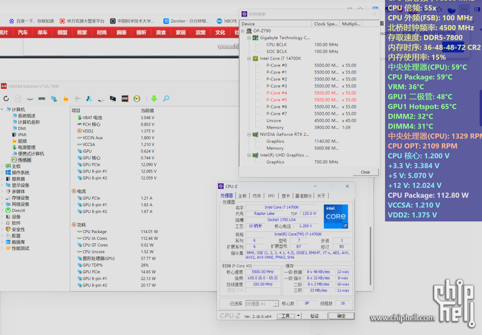

[CPU] 14700KF 全大核5.5 电压1.2,功耗才110W?
发表于 2025-9-25 08:14 | 显示全部楼层 |阅读模式
物理学不存在了?
CPUZ压力测试
CPUZ压力测试
发表于 2025-9-25 08:22 | 显示全部楼层
aid64不准的
 楼主| 发表于 2025-9-25 08:25 | 显示全部楼层
哪款软件看功耗和频率比较准确?
发表于 2025-9-25 08:35 | 显示全部楼层
跑单FPU 你跑全测试不准的~
发表于 2025-9-25 08:37 | 显示全部楼层
上功率电源
发表于 2025-9-25 08:51 | 显示全部楼层
没有小核了,看上去还行……
发表于 2025-9-25 10:08 | 显示全部楼层
你跑下LINX 就知道了
发表于 2025-9-25 10:10 | 显示全部楼层
定频定压时软显功耗都是错的, cpu 用 vid 算的. 上计量插座.

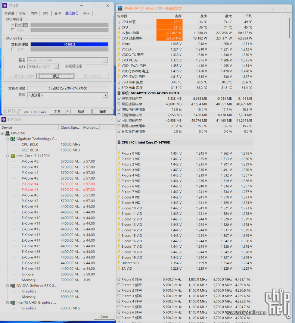

发表于 2025-9-26 00:27 | 显示全部楼层
1、CPU压力测试的功耗,会比R23低几十W,比如我这个147K如图, 1.24V+5.7+4.4的情况下,关超线程,跑CPUZ压力测试,功耗只有220W,而此时开R23功耗可以到270多W的
2、在上述基础上,电压降低到1.2V,频率降低到5.5G,再关闭12个小核心,功耗达到110W,我认为非常合理

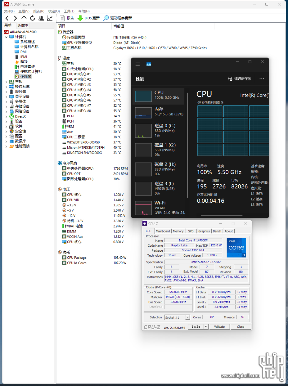

发表于 2025-9-26 00:36 | 显示全部楼层
然后复现了一下,只开大核心5.5G+超线程,AIDA64单考CPU,确实软显只有110W,但是CPUZ稳定性测试会到150W软显
发表于 2025-9-26 00:52 | 显示全部楼层

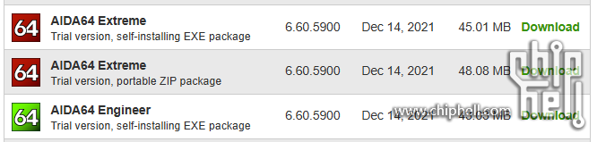

发表于 2025-9-26 01:52 来自手机 | 显示全部楼层
哪里挖出来的aida64

 楼主| 发表于 2025-9-26 15:18 | 显示全部楼层
zhangyi0590 发表于 2025-9-26 00:36
然后复现了一下,只开大核心5.5G+超线程,AIDA64单考CPU,确实软显只有110W,但是CPUZ稳定性测试会到150W ...
ok,那应该是正常现象了

CPUZ烤机基本只有整数标量,压力很低
