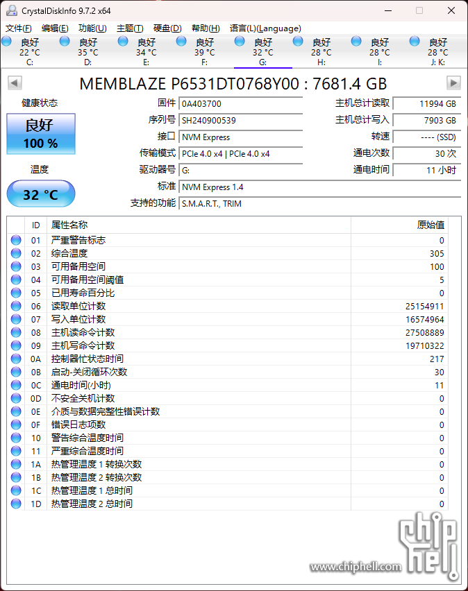

找卖家要了实拍图和CDI截图,看SN应该是24年初的批次,固件版本也是最新的,应该可以排除有问题的颗粒了。通电时间11小时,读写量12T/8T不到,在小破站刷评测的时候看到,可以通过主控忙时与总读写量算带宽,估算了下大概1.5G/s左右,数据应该算是正常。想了想,行吧,那就换掉HDD吧
到手CDI如图:

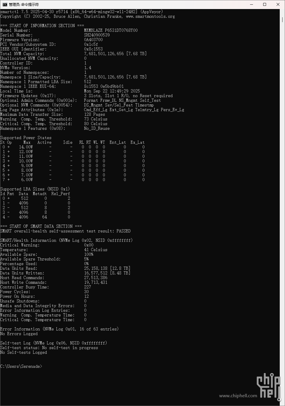

跑了一圈CDM才想起看看Smartmontool:
用Fastcopy将原来HDD里的数据填进去,室温27℃左右,因为刚好对着机箱进气风扇,温度并不高,全程温度没超过50℃

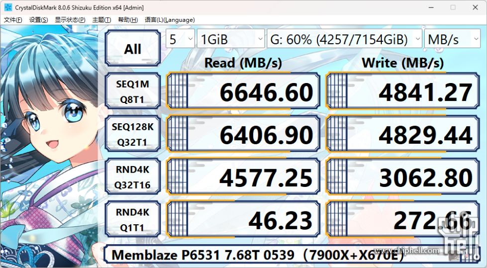

60%空间已用下的CDM8.0.6,默认测试模式:

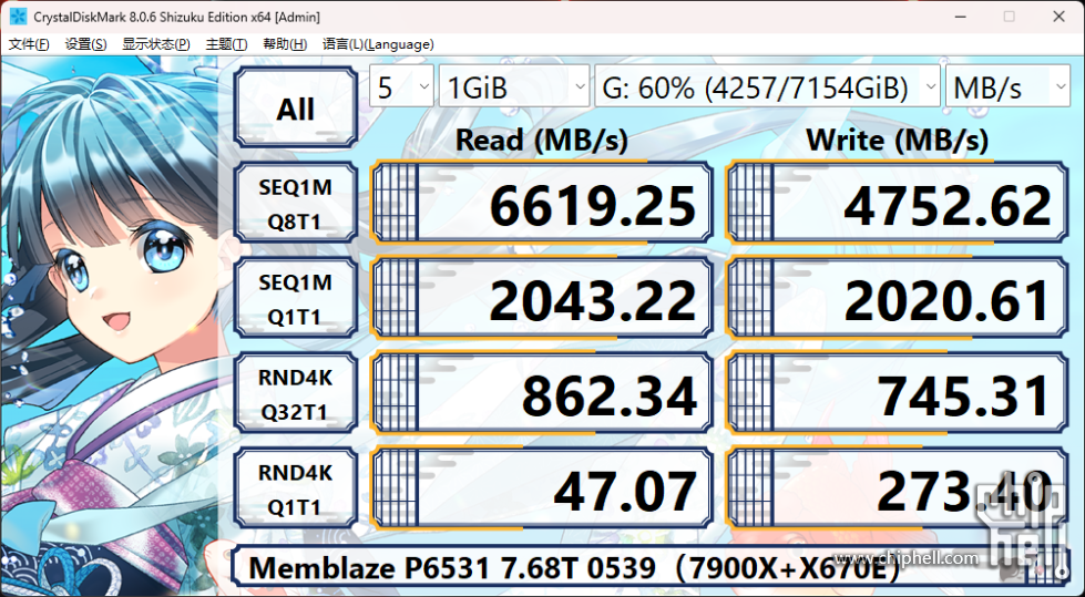

NVME测试模式:

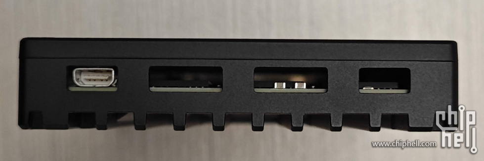

更新,补几张外观图:
BTW,求问万能CHH,通风孔旁边的这个小接口是干嘛用的?

这个 4k 确实不太好看,话说楼主啥 U 跑出来的这个数据?

企业级没有SLC Cache,差不多了。4.0企业级TLC最好的就70出头,5.0企业级TLC最好的也不到80。U图里不是写了嘛,7900X。。

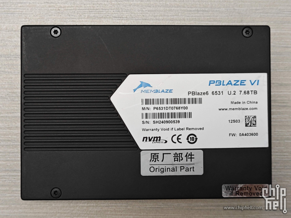

发表于 2025-9-26 13:24 | 显示全部楼层
盘体有没有带原厂部件的标记?带的好像是测试版可能不太可靠

6楼、7楼:这4K,用来做游戏盘应该是够用的

11楼、12楼:有“原厂部件”的标签,网上看过有人说应该是新华三的盘,至于是OEM盘还是测试盘就不知道了,固件版本号也能在新华三的官网上找到对应(链接在此),可靠性没办法验证,毕竟价格就在那儿
PS:新华三的固件版本(0A403700)居然比小海豚官网的版本(0.A4.036.00)还要新

长存换标版本的,原厂部件标是曙光机器上的。
