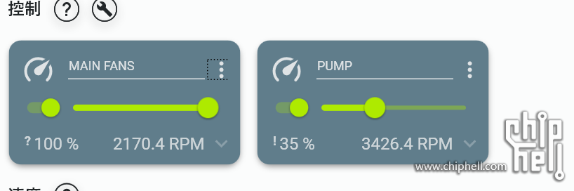

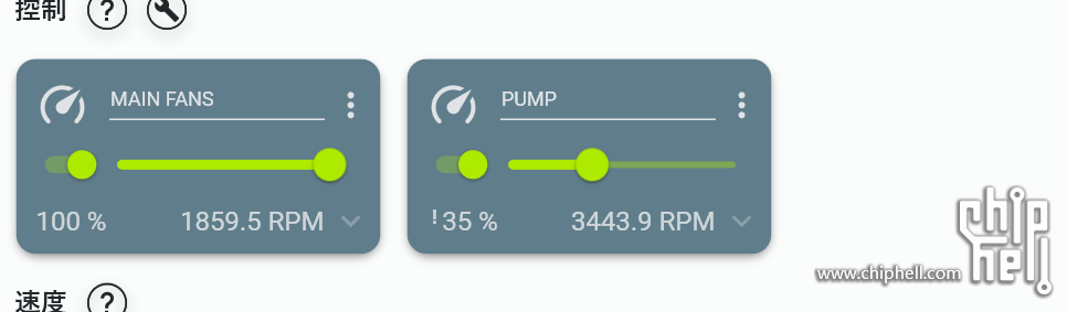

大佬们,最近差不多一年前海淘的两个bq swp 140好像出问题了,一直用fancontrol,标定2400转最高转速,之前还跑不上2000转,只有1800-1900,我换了一根一分二的风扇供电线,好了一阵,转速能上去了,但水温也比之前的高几度。最近又不行了,风扇在特定转速上会有卡拉卡拉的声音,昨晚更可怕期中一个接4 pin的风扇转速只有几十转同时会有卡拉声,我以为我之前摔了这个风扇导致卡扇叶了。今天换了另一个风扇接4pin,转速还忽上忽下,但没卡拉声了
请问你们用fancontrol最近会有这样的问题吗?
更新:现在最高只有1800转了
