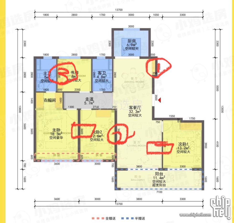

这是户型图,1号位置是弱电箱,2号是客厅网口,3号是书房网口,两个方块位置是墙两侧各有一个网口,这些网口是开发商预留的有些是给TV用的没做区分,网线6类,精装修面积139平方,有智能设备及无缝漫游需求,请教大佬AP或mesh如何分布比较合理,如果这几个点位不合理需要单独布线也可以,谢谢各位大佬
发表于 2025-9-28 23:05 | 显示全部楼层
走道顶上挂一个基本上够了。其他就用面板补盲吧。
发表于 2025-9-28 23:36 | 显示全部楼层
一个房间一个,要5g wifi全覆盖。2.4g不行了
发表于 2025-9-28 23:41 | 显示全部楼层
要考虑到隔墙信号衰减过大.
发表于 2025-9-28 23:50 | 显示全部楼层
100多平米
餐客厅吸顶,次卧面板
主卧面板,书房面板+有线口
智能设备多的话,可以考虑主卧+衣帽间+主卫共用一个吸顶
厨房布置一个面板当吸顶用或者直接塞在橱柜里
毕竟智能设备厨卫里面用的数量也是不少的
最后,不管用啥牌子
给智能设备留得无线基本上存留在wifi4 2.4g这个范畴
把给其他设备的ssid 频率  信道都分的开开的,主卧+衣帽+过道+主卫如果采用一个吸顶的话,可以降低功率 调整漫游设置和信道,防止在餐客和主卧之间来回跳
发表于 2025-9-29 04:01 来自手机 | 显示全部楼层
速度没啥要求2号位一个次旗舰商用ap就够了。有要求看需求补面板ap
发表于 2025-9-29 09:19 | 显示全部楼层
走道一个吸顶 ,次卧一个面板,或者客厅靠近阳台位置放个吸顶,绝对够够的了
发表于 2025-9-29 09:57 | 显示全部楼层
2号位1个吸顶ap,其他房间根据情况补面板ap就行。
发表于 2025-9-29 10:35 | 显示全部楼层
不想动吊顶布线的话,单是面板,几个网口全装上也始终会有信号问题。  或者考虑几个关键位置吸顶挂装网口面板旁。  要是可以动吊顶布线.2个吸顶就够了。
发表于 2025-9-29 20:09 | 显示全部楼层
主卧、次卧1、次卧2以及书房各一个面板AP,客餐厅居中位置一台吸顶AP就可以,性价比高些可以考虑Ruijie睿易,一台10口的2.5GPOE路由器一体机外加几个AP,齐活儿,稳定高效
发表于 2025-9-29 23:00 | 显示全部楼层
用这个 https://design.ui.com/ 很直观
 楼主| 发表于 2025-9-30 20:21 | 显示全部楼层
谢谢各位的回复,这里不一一感谢了,准备结合各位的意见拿两个旧路由器去实地试试看
发表于 2025-10-4 22:31 | 显示全部楼层
https://design.ui.com/测试一下,个人觉得2、3号位吊顶ap就可以覆盖了,Aruba或者unifi,**或tp都可以
1号到书房可以换线加点光纤
面板ap可能装了等于没装,除非没有电视遮挡
发表于 2025-10-4 22:55 | 显示全部楼层
tp设计工具解君忧 当然设计工具出的想法得实测验证了之后才能用
发表于 2025-10-4 23:13 来自手机 | 显示全部楼层
没开始放线的话,先买1到2个目标ap过去直接试,谁知道你环境对信号的影响。
买1到2个过去试了就知道怎么个覆盖还需要补多少了。比你在这问有效的多
 楼主| 发表于 2025-10-5 22:24 | 显示全部楼层
再次谢谢各位的指点,本来主卧门口是个非常理想的AP点位,可开发商放了射灯,这两天用旧路由器(R6220,小米mini)试了下,不知道是不是这两个路由器的信号太弱,5G隔1堵墙信号还可以,2堵墙就没有信号了,放在2号位,主卧和书房没有信号,发在书房,次卧信号一般,主卧信号较弱,2.4G信号倒是没什么问题,不知道换专业的AP效果是不是会更好
发表于 2025-10-6 10:49 | 显示全部楼层
1多媒体盒子用光纤线延长到电视柜处
2 AP就放在电视柜跟过道的250数字位置 全屋覆盖
3各房间根据需要从电视柜走好网线留足网口【拼多多有4网口千兆的的86面板】
 楼主| 发表于 2025-10-8 22:21 | 显示全部楼层
mizuno911 发表于 2025-10-6 10:49
1多媒体盒子用光纤线延长到电视柜处
3各房间根据需要从电视 ...
谢谢指点。但弱电箱的位置不想改了,精装的房子改弱电箱的位置工程量太大了
