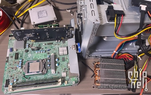

记得是在2023年收的,cpu也是1265v2,内存也是两条纯ecc的ddr3合计16g,作为在第一台gen8万一故障时直接替换用
就是一步闲棋冷子,最近刚开始不慌不忙的慢慢折腾
目前发现ilo版本是2.82,不知这个版本是否可靠?是否也是等日志写满了就完蛋?我没找到在哪里关掉写日志的功能
由于再也买不到惠普官方原装的gen8热管散热器,我只能买了一个淘宝diy的带风扇热管
————diy的这个散热器主要就是一个对应gen8的金属扣具,而且做工比较粗糙,但效果还不错

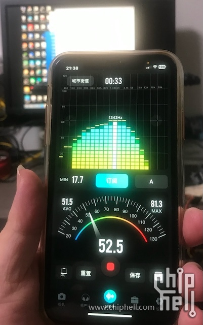

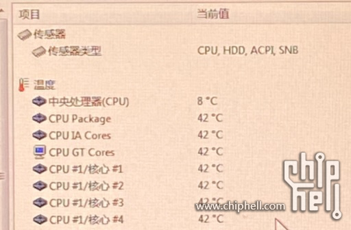

————在不盖机箱的裸奔状态,1265v2是待机42度,距离半米测得52分贝噪音,gen8机箱风扇转速25%
————推测在盖了机箱后,1265v2可能在待机时45度与45分贝噪音,可能在重载时达到55度与50分贝噪音,我个人能接受。
————如果放在机房就不用考虑噪音,但我要放在书房,所以我还要考虑噪音
