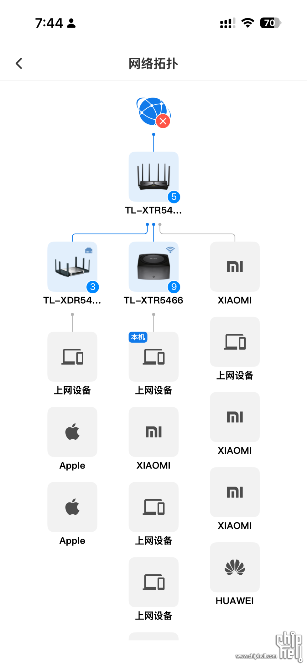

家里有3台TP的路由器,其中XDR5480和XTR5460(主路由)有线连接光猫B610,在AP模式下mesh组网。书房因为没有网线,只能用一台XTR5466与XTR5460组无线mesh。
XDR5480买得早,硬件还是V1版本的,固件刷了1.0.42。整套设备运行了两年多,算不上非常稳定,毕竟偶尔还是需要重启,但是没出现过大问题。然后上周诡异的事情发生了,XDR5480的2.4G无线突然无法加入,导致家里净水器、可视门铃、扫地机器人等智能设备全部断网,为此还被家人抱怨了好久。
折腾半天尝试排查问题,XDR5480从客厅拿回卧室,还是AP模式mesh,2.4G与5G信号均正常。XDR5480剔出mesh,在客厅单独使用,5G能搜到SSID但是iPhone 15无法连接,笔记本AX210能连上,2.4G也能搜到SSID但是智能家居全部连不上。
将三台路由器换了几次位置,发现只要是XDR5480放在客厅,不组mesh 5G连不上,组了mesh 2.4G连不上,重置了好几次,都是同样的问题。固件也从1.0.42降级到1.0.39,问题仍然存在。
一串2.4G设备挂在XTR5460和XTR5466下面,就是连不上XDR5480
