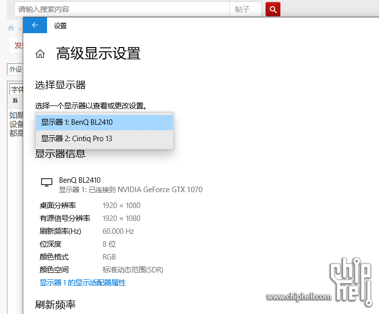

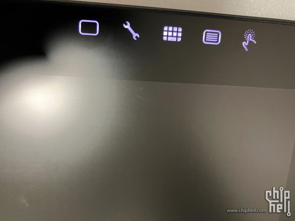

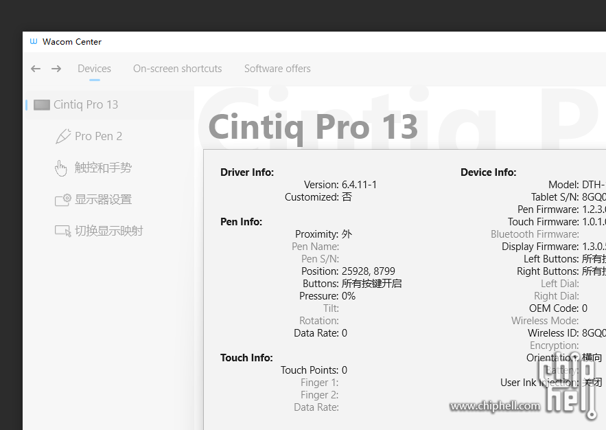

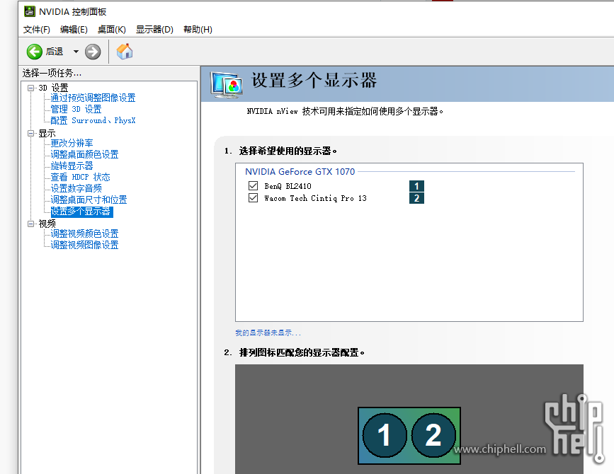

如题,请教一下使用wacom数位屏的用户。我的屏只连电源开机,屏幕黑屏,没有“无信号”之类的提示。连上usbc线,还是黑屏。顶部一排快捷键正常,显卡控制面板可识别该设备,wacom center也可识别该设备。触控笔正常。就像一块普通无屏幕数位板。试过usbc直连,或者通过wacom link 用hdmi线连,都是黑屏。也换过不同电脑,win10,win11都是黑屏。只能当数位板用。看着软件方面应该是没问题的,这是屏幕硬件坏了吗?
