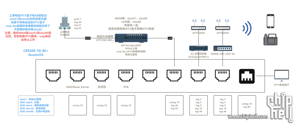

接前一个帖子,分享一下近期网络折腾的情况,万兆猫棒搞定电信上网,iptv和语音固话
香蕉派bpi-r4的主线SNAPSHOT已经足够稳定,基本上很少折腾了,于是利用国庆假期,把猫棒从mikrotik crs309移回到bpi-r4,温度能低一点,交换机还能省两个万兆端口。
最后效果如图:

 楼主| 发表于 2025-10-5 20:06 | 显示全部楼层
vistb 发表于 2025-10-5 19:24
OP的24.10已经支持了,最好别用snaphot吧~
大概率mtk_eth_soc驱动问题, eth口 Link is Up/Down的问题一直没解决,github上很多关于这个问题的issue。24.10.3我没测试,24.10.2包括以前版本,只要重度bt下载,所有eth口会瞬断,连带猫棒也会重启,pppoe重拨,很烦人。
后来看到mtk_eth_soc驱动大改了一次,索性就改用主线snapshot(内核升到6.12.x),这个问题有了极大的缓解,即使有eth口瞬断,pppoe也不会断了,猫棒也没重启,基本稳定了。
