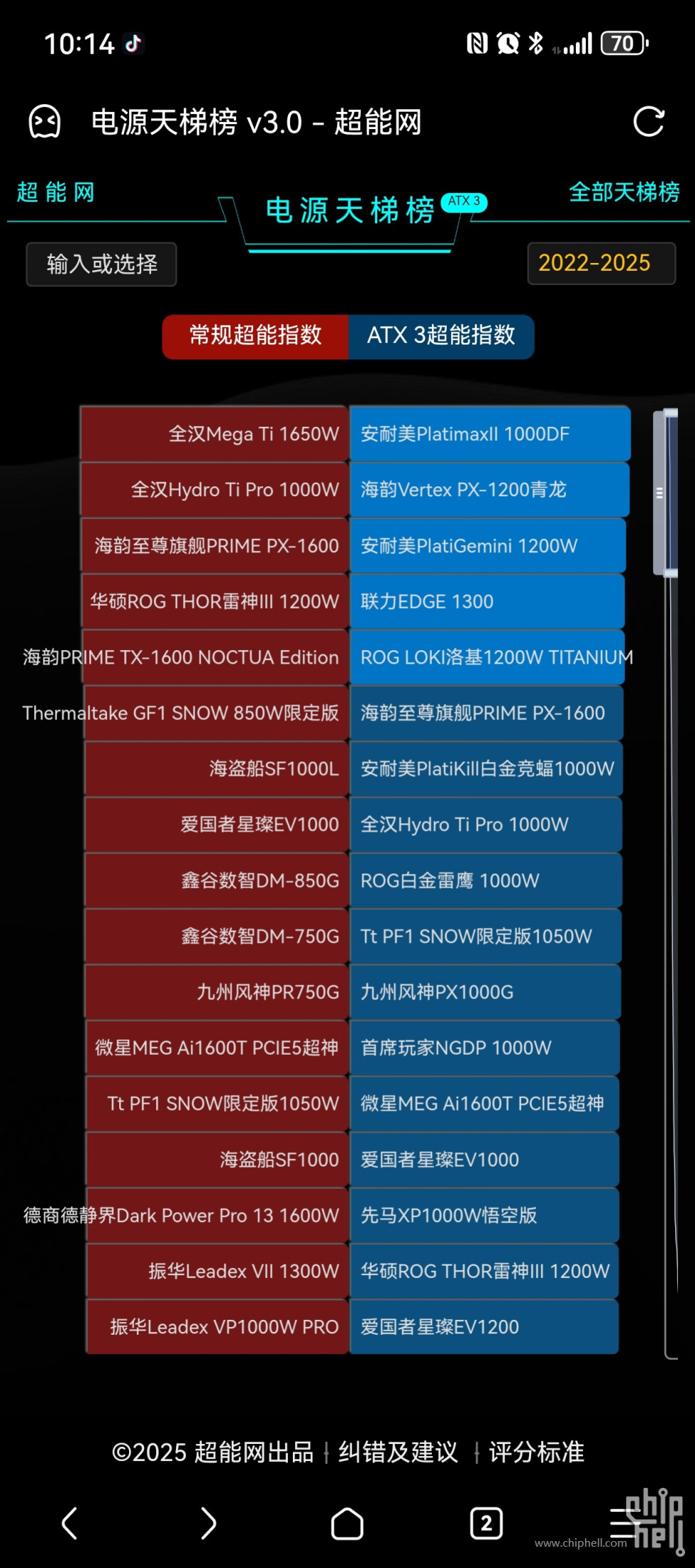

发表于 2025-10-13 10:14 来自手机 | 显示全部楼层
可以看看超.能.网的电源天梯榜,每个电源他们都测过,好多参数,看不太懂,但是分高的应该就好一些
