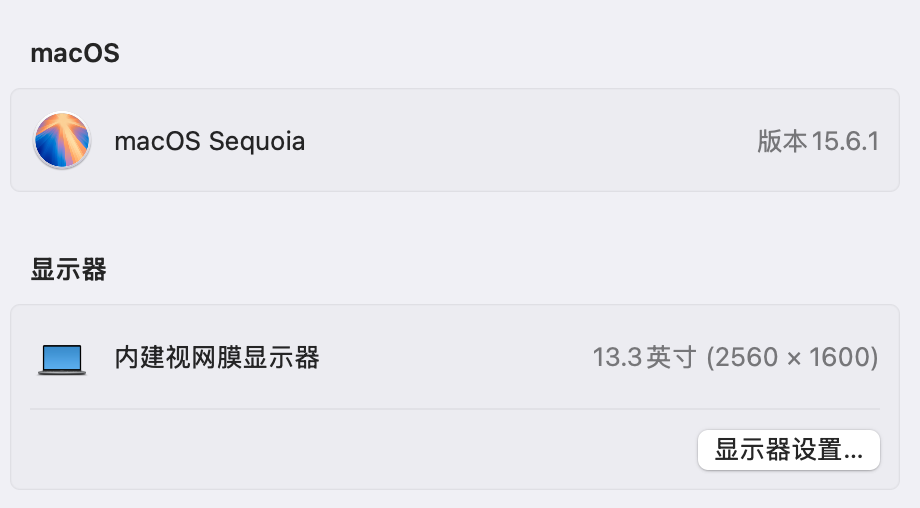

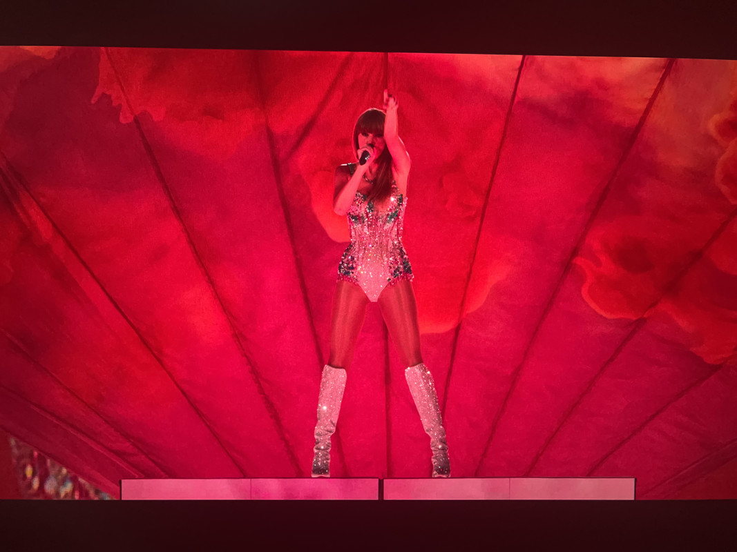

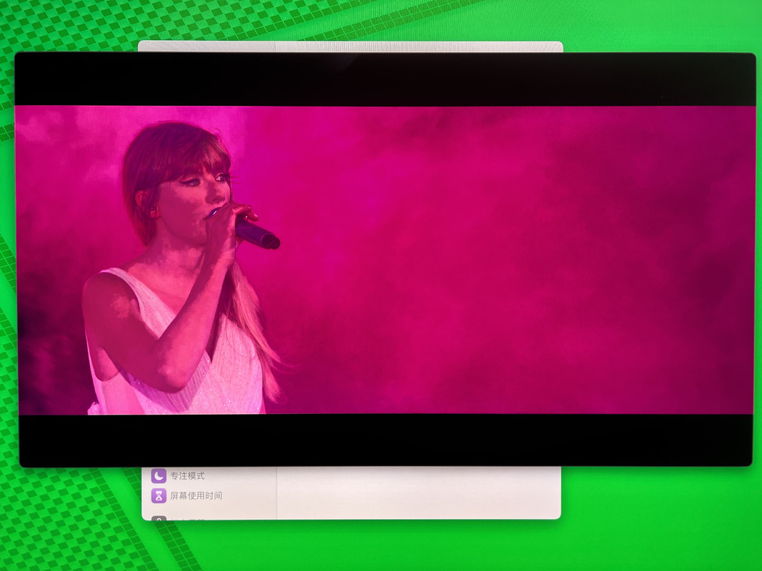

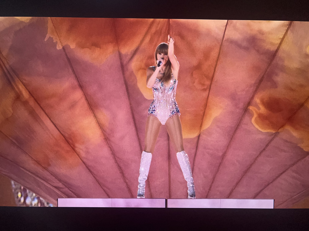

测试设备:M1 Macbook Air
测试屏幕:红米GPro27U,TCL电视
系统版本:MacOS 15.6.1

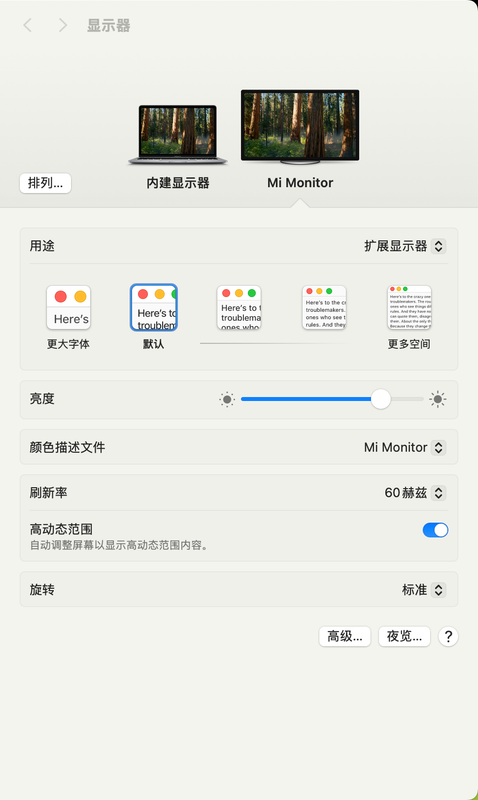

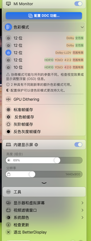

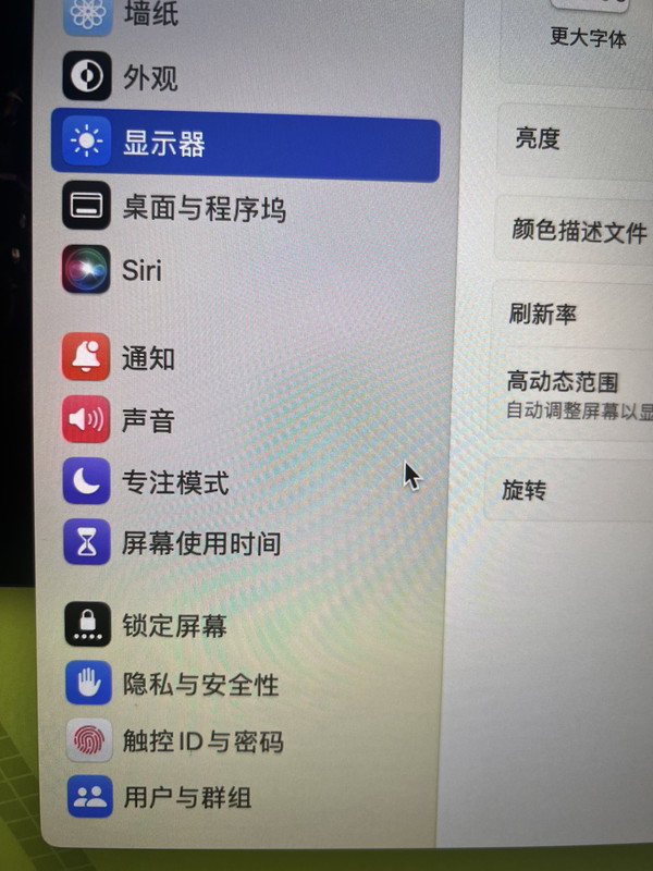

一、红米GPro27U的情况

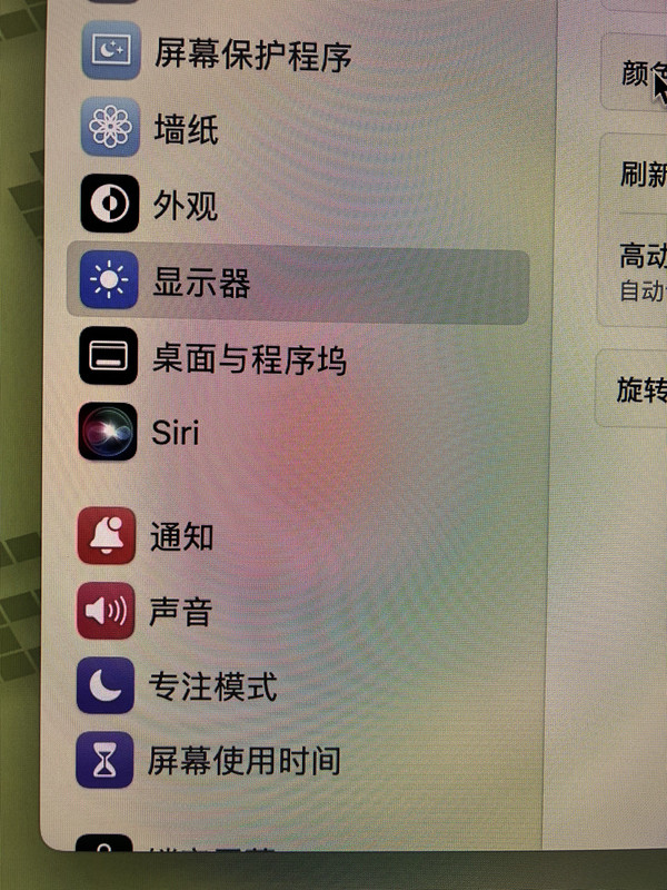

1.
LLDV模式下跟Windows一样会切换到422色度抽样,然后文字和图标一样有彩边,同样的褪色+发灰,完全不可用。但MacOS的字体渲染会更好一些,彩边没有Windows那么严重。

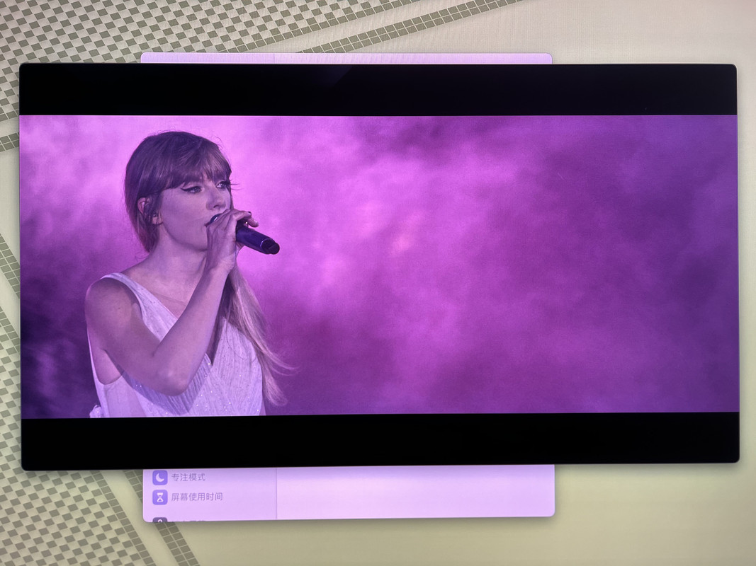

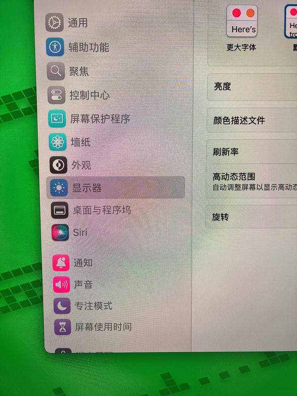

2.
全色彩范围模式更是个逆天,直接整个画面严重过饱和,颜色显示已经完全错误了。前面那个模式至少播放HDR内容还勉强算正常,只是显示SDR部分有毛病,这个模式连HDR内容都无法正常播放。
LLDV:
Dolby全范围:

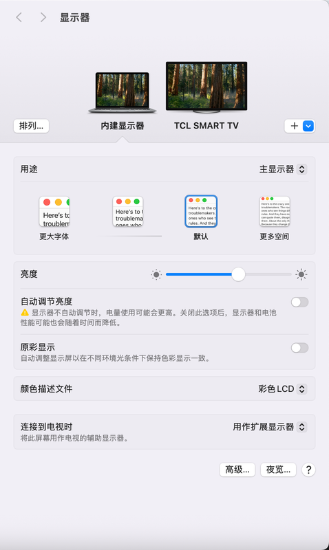

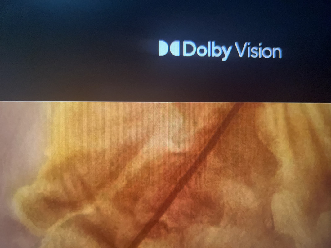

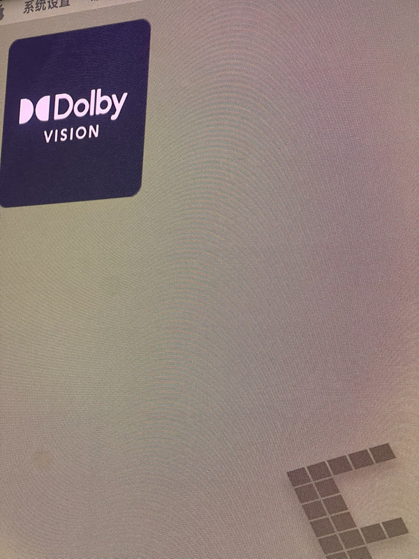

二、TCL电视
1.
LLDV和GPro27U一样,但感觉彩边会轻微一些
2.
一样过饱和,完全没法用
LLDV:
Dolby全范围:
三、吐槽

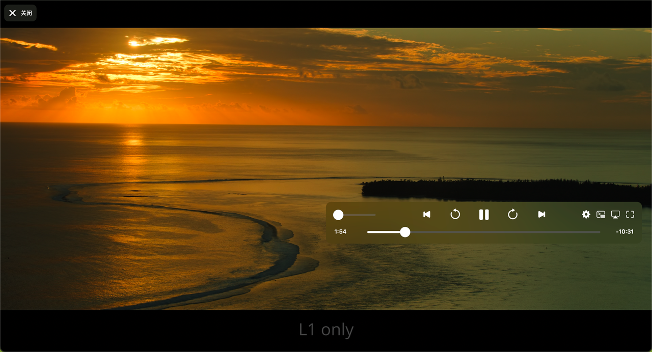

另外,在外接显示器上播放杜比视界的时候,infuse是不能正确显示杜比视界动态元数据的,这下真不如Windows了。使用infuse播放杜比视界Trims Test这个测试片,亮度不会跟着片源产生任何改变,纯纯的静态元数据。
所以想完美在Mac上显示杜比视界的显示器只有StudioDisplay和XDR,其他显示器用BetterDisplay强开这招不行。
发表于 2025-10-13 19:27 | 显示全部楼层
这tm是全红了啊。。。太恐怖了
