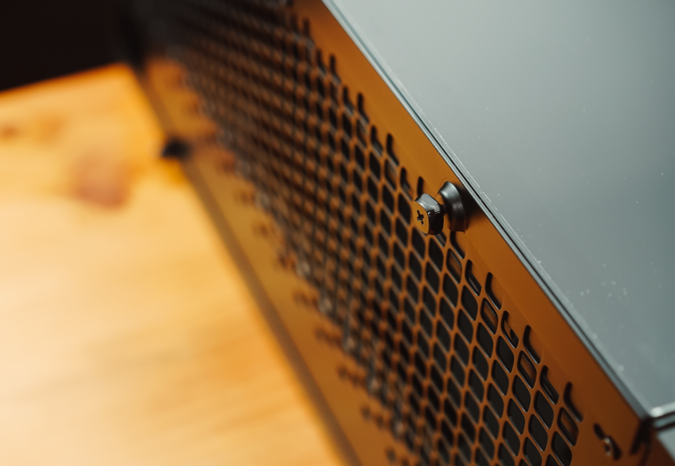

尾部的两侧钢化玻璃挡板的固定螺丝也是定制设计,和传统的圆口螺丝有些不太一样。

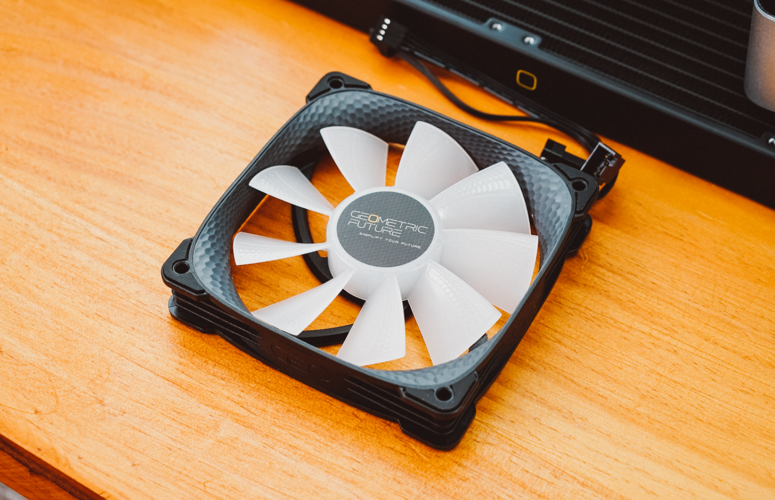

几何未来小爱斯基摩36霓虹水冷搭载的风扇为自家品牌,型号为龙鳞2505B,最大转速为2000RPM,风量为91.3CFM,风压达到了4.28mmH2O,同时风扇噪声也仅35.06dB(A)。性能非常给力。
同时,个人觉得该风扇的设计也非常炫酷,风扇四周的内壁上布满了类似龙鳞的纹理,看起来就让人眼前一亮。据悉,这些内壁采用了软胶材质,不仅仅是为了好看,同时可以降低风扇在高速运转时的噪音。

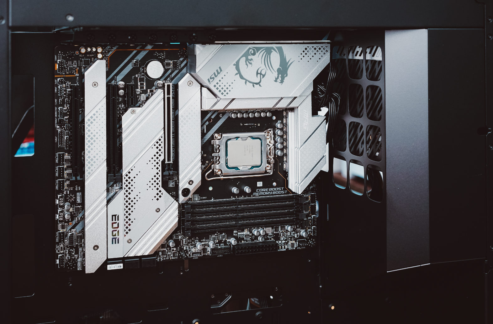

i7-12700K相信很多小伙伴都不陌生,就不多介绍了,反正目前散片的性价比非常不错;配搭的主板为微星MPG Z690 DDR4刀锋钛。无论是用料还是颜值都非常不错。就拿供电来说,该主板可以轻松满足i7-12700K的超频,因为其采用了直连16+1+1相供电设计,每一相最大输入电流为75A,无需复杂设置,轻轻松松就可以将i7-12700K的P核超频到5GHz,E核超频到4GHz。至于M.2插槽,该主板也有4组,且都支持PCIe4.0,所以我的两个SSD都可以满速运行。

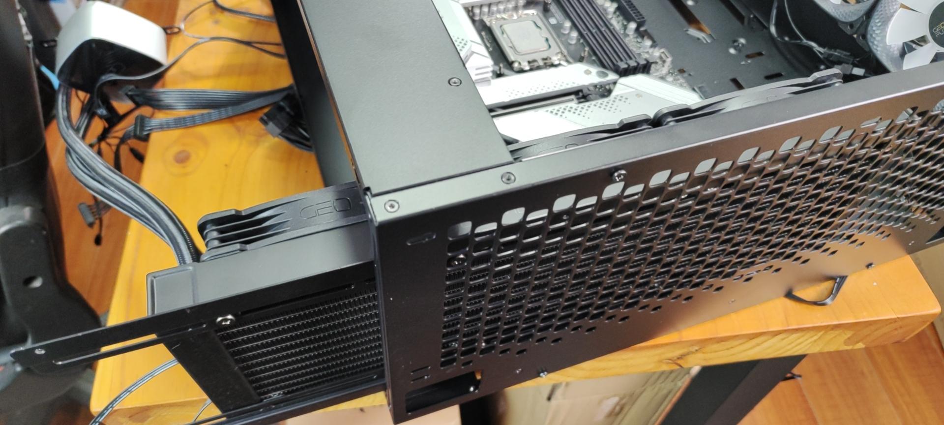

至于该机箱安装的最大难点,其实是在水冷上,尤其是冷排的安装。
几何未来Model8黑金达摩限定版有一个非常巧妙是设计,就是将水冷的水管外置,将冷排安装到机箱底部,这样就可以实现最美观的走线效果。
但是,冷排的安装却不是直接塞入,而是通过两条轨道固定再塞入,这就繁琐的步骤极其考验用户的耐心。反正个人觉得如果是直接塞入固定,安装体验会更好。后来跟品牌方了解到,这样设计是为了兼容12/14mm两种规格风扇,将支架进行翻转可安装14cm风扇/水冷,实现灵活多变,同时也兼容了后板散热孔的美观度。

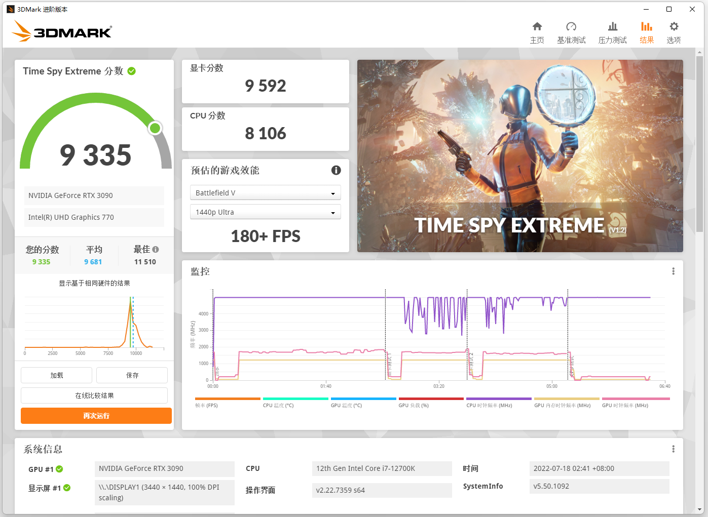

3DMARK Time Spy Extreme分数为9335,其中显卡分数为9592,CPU分数为8106。
