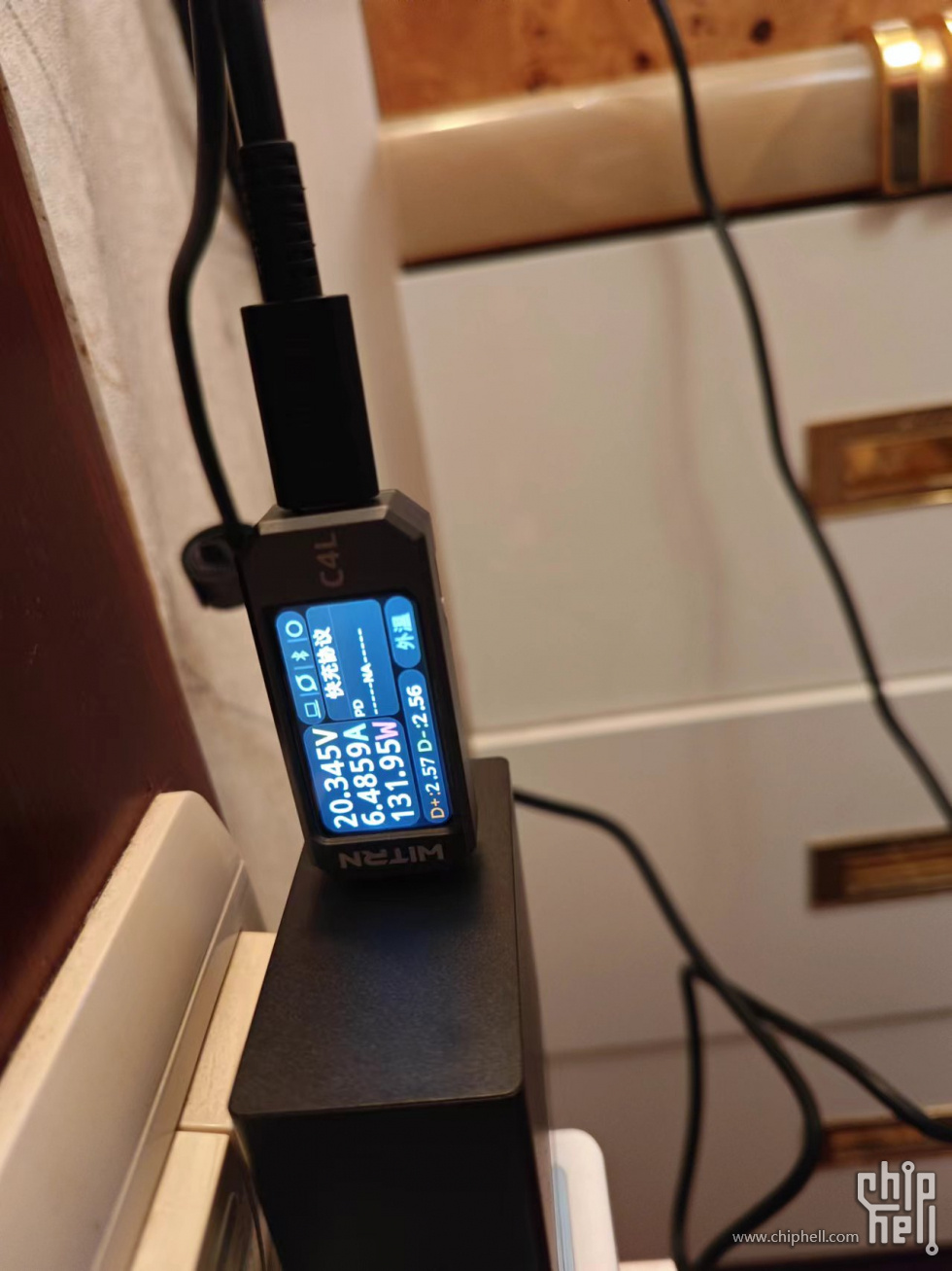

看你什么设备用,笔记本建议拯救者140或者135,便宜量足,缺点是只有一个C口。能经过笔记本长时间高功耗烤机测试的才是真稳定。其他所有面对手机平板设计的充电头都有可能是三秒真男人,毕竟面对的设备也都是无法支持长时间高功耗充电的主。
如果是手机平板等设备的充电,那大厂的都没啥问题,主要考虑口多和小巧。偶尔给笔记本充充也没啥问题。
edit:我自己去年买的拯救者135,用c to slim诱导出20v 6.75a供dc口,烤机测试可以长时间130W左右输出很稳定。
