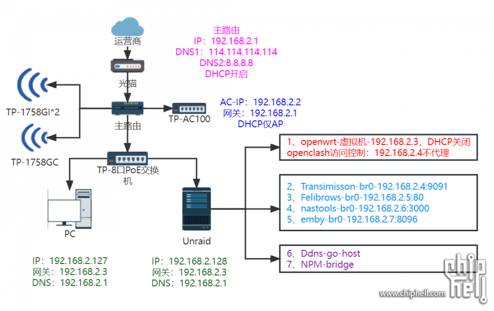

下面是网络拓扑图,宽带是电信200M,有ipv4的公网,有阿里云域名一个,光猫为桥接模式。主路由是华硕ac68u,如果不可为,有考虑将其换成软路由。
其中docker容器2~5全部设置为br0是因为unraid指向了旁路由,而tr又进行了ip黑名单操作,导致nastools不跟着选br0的话与tr测试不通过,emby同理。
昨天折腾了三四个小时,将unraid的网关改为主路由,端口改为6500,同时主路由设置端口转发,已经成功外网访问了,后续npm操作有问题,但是可以慢慢再研究。但是将unraid网关指向openwrt时,获取的肯定不是我的公网了,是富强的一个ip地址,这样我该怎样进行外网访问呢?可以开启ipv6解决吗?或者在不开启ipv6的情况下,只用现有网络架构是否可以解决?
需要的是外网向内网访问,可能我表述不清,抱歉。内网向外访问一切正常。
ps:昨晚折腾时有段时间内网用域名+端口可以访问unraid,但是外网不行。当时也不知道哪有问题,已经凌晨3点,时间太晚就先放弃了。
以上,拜谢各位大佬。

 楼主| 发表于 2023-1-12 13:28 | 显示全部楼层
ricercar 发表于 2023-1-12 13:14
和用不用br0没关系,unraid不能访问网络是因为你的openwt网关没有设置成主路由器的网关,本身就不通,或者o ...
可能我图里写的不清楚,192.168.2.3是openwrt的ip,它的网关是指向192.168.2.1。
用旁路,首先是我的主路由68u在设置富强的时候有点麻烦和复杂,所以就在unraid上虚拟了旁路,其中unraid,emby,nastools都有富强的需求。
所以现在是unraid网关指向旁路,这样会获得富强ip,并不是我的公网ipv4地址,这种情况下不知道怎么解决外网访问的问题,或者ipv6是否可以解决。

发表于 2023-1-12 15:37 | 显示全部楼层
外网访问和你显示的IP是多少有什么关系?只要你知道自己真实的IP,你管它显示是什么IP呢,直接用主路由的WAN地址连回去就行了,如果是做域名DDNS解析的,解析到的IP不对那就把DDNS服务器的域名自己加到富强排除名单里,或者直接在主路由上做DDNS域名解析,这种毛病你能搞3-4个小时我建议还是别玩旁路由了,另外你得确定你这是旁路由不是透明网桥,这两个还是有点区别的

能不能上网,和IP地址没关系,只和你的网关有关系,网关设成主路由2.1能上网,设成openwrt2.3不能上网,那就说明你的openwrt的转发没设置好

发表于 2023-1-13 10:59 | 显示全部楼层
DDNS的docker设置固定内网IP地址,在旁路由上设置访问规则,DDNS服务的IP地址不走科学,这样你域名解析出来的IP就是国内IP,在前端路由设置好端口转发,应该就能顺利访问。
UnRAID的默认网关还是指向旁路由,这样也能正常反问APP市场。
是不是这样能解决你的问题?

你这说法错的, 如果想从外网访问, 只能是访问wan口的公网ip地址+端口转发.
跟你内网设备访问外部走什么出口没关系, 只需要ddns解析到正确的wan口ip地址, 所以要么把ddns放在主路由上, 要么在富强里排除ddns的接口地址, 解析出富强的ip是一定不行的.

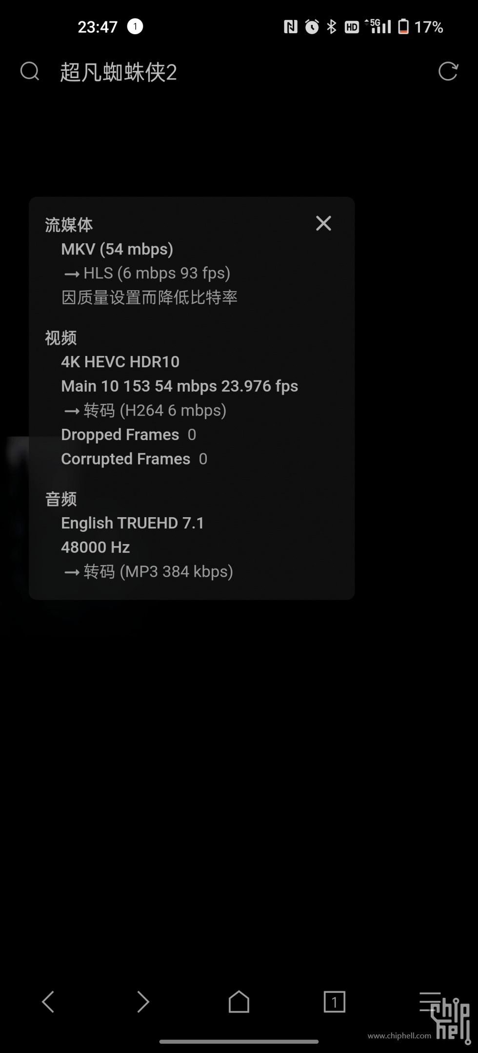

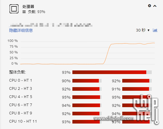

目前emby没有会员,也没有使用开心版,所以没有硬解。还好cpu给力,但是93%负载,干不了别的了。外网尝试了一下,居然可以非常流畅的播放。
使用的是手机网页登陆emby,片源是
The Amazing Spider-Man 2 2014 2160p UHD BluRay REMUX HEVC TrueHD Atmos 7.1 2Audios.MKV-53.9G
Overall bit rate: 54.5 Mb/s
被自动转码成了1080P
尝试过小猫咪,外网访问失败,只能访问一个tr,可能是策略问题,但是我也不会修改。用pass一切正常。现在反向代理失败不知道怎么解决。
