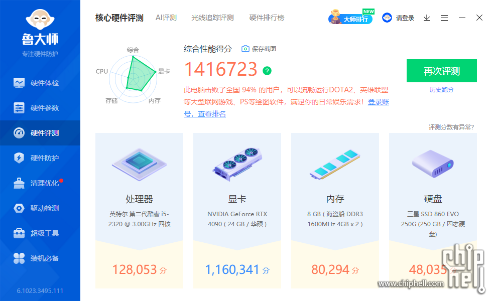

高手啊,兄弟,刚才我把电脑拿到镇上去,师傅就用你说的方法检查了一下,确定显卡是好的。由于是小店显卡他无法检测,回来后把我的老主板拆出来,直接检测电源显卡亮机。
由此判断应该是吹雪主板PCIE插槽故障
