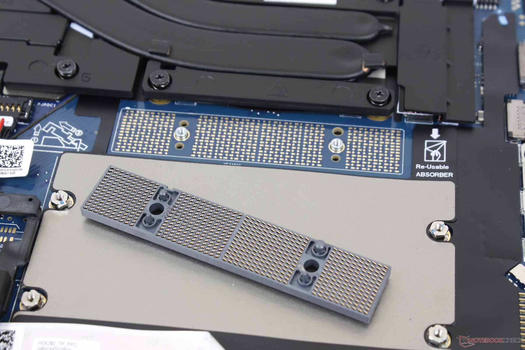

DELL版CAMM照片,JEDEC版将基于其修改而成
来自NBC的插槽与连接件实物图

发表于 2023-1-17 00:23 | 显示全部楼层
这个还有个优点,应该是可以压个散热片的,以往那种直插式很难压散热
发表于 2023-1-17 09:45 | 显示全部楼层
CAMM接口,看上去和CPU接触方式很像,感觉接口成本提高了很多,而且笔记本内存一般升级的少吧,所以现在很多直接焊死在主板上面。
这个对于INTEL NUC倒是利好,体积可以更小,内存容量可以更大。
 楼主| 发表于 2023-1-17 10:13 | 显示全部楼层
fkpwolf 发表于 2023-1-17 09:45
CAMM接口,看上去和CPU接触方式很像,感觉接口成本提高了很多,而且笔记本内存一般升级的少吧,所以现在 ...
感谢提供实物图。
