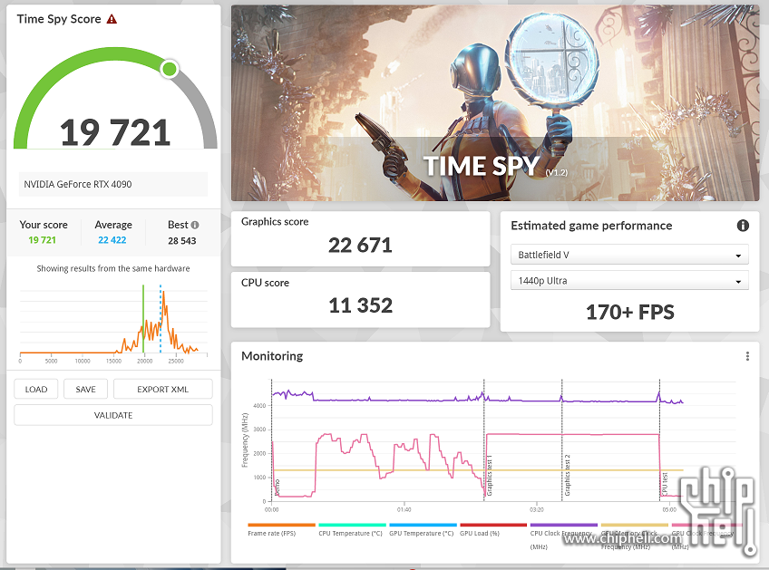

我昨天买了某东的13449的pny 4090丐版今天到货了,我放到了我的日常用机里面进行了一下测试,之后会放到一个linux的机器上,cpu是3950x,电源只有650w但是我也不打算双烤只是测试我觉得应该没啥问题,我用2个一分二8pin线把4个接口都插上了
我测试出来的time spy extreme分数是19291分,我看极客湾测的是19466,这个差别不大。
但是time spy的分数只有22671,这个极客湾的分数是36737. 这么大的差距是因为cpu瓶颈了吗?另外我还发现跑tse的时候,在graphics test里面基本都是400w以上,但是ts的时候只有200左右。
另外我还发现在跑demo的时候,功率更加不稳定,最低只有几十w,最高也就200左右,这个正常吗。。
还有个信息是furmark可以稳定445w以上,所以我觉得应该也不是供电的问题。。

没人吗 我自己搜了一下好像其它人也有曾经有类似的问题,有的人说是cpu,内存之类的瓶颈,还有人说是win11 22h2的问题。感觉也没什么靠谱的解释。。
发表于 2023-1-18 19:51 来自手机 | 显示全部楼层
开游戏模式或关超线程

 楼主| 发表于 2023-1-18 20:34 | 显示全部楼层
qiuhepeng 发表于 2023-1-18 19:51
开游戏模式或关超线程
多谢!我关了超线程这次跑了30386.。。。我看看游戏模式是咋回事
 楼主| 发表于 2023-1-18 20:53 | 显示全部楼层
开游戏模式或关超线程
我这次用了游戏模式,但是只有27600了,反正只要不是显卡本身的问题就行了。。看来还是农企的锅。。
发表于 2023-1-18 20:55 | 显示全部楼层
3950X性能太弱了,换5950X
发表于 2023-1-18 21:13 来自手机 | 显示全部楼层
Zen2也不应该这样,这是理论测试。你自己看你测试1的显卡频率。和你的系统版本和电源有关系吧,不要用ryzen master,卸载掉。
发表于 2023-1-18 21:58 | 显示全部楼层
DDU一次 然后重新装驱动 就算是3950  你这个分数也不正常
还有电源改成高性能模式

 楼主| 发表于 2023-1-18 22:43 | 显示全部楼层
panzerlied 发表于 2023-1-18 21:13
Zen2也不应该这样,这是理论测试。你自己看你测试1的显卡频率。和你的系统版本和电源有关系吧,不要用ryzen ...
其实我觉得这就是cpu的一个bug吧而不是瓶颈了,正常用分数22000,关超线程30000,游戏模式27000,这肯定不合理啊,本身显卡分数应该和cpu基本无关的。。

发表于 2023-1-19 03:53 | 显示全部楼层
3950X是不能完全带动4090的,需要12900K/13700K同级别以上,12700K都很容易成为瓶颈
发表于 2023-1-19 04:20 | 显示全部楼层
按说跑 3dmark TS/TSE 完全不需要 CPU 性能,它的测试场景 GPU 和 CPU 都是分开的,CPU 性能只是影响 CPU 测试的分数,如果你用笔记本跑,GPU 场景测试时,CPU 连 Turbo 都可以自动关闭,说明图形测试场景里面,CPU 根本没啥需求。
发表于 2023-1-19 09:21 | 显示全部楼层
privater 发表于 2023-1-19 04:20
按说跑 3dmark TS/TSE 完全不需要 CPU 性能,它的测试场景 GPU 和 CPU 都是分开的,CPU 性能只是影响 CPU  ...
还是需要的,我朋友拿G6900(当时在等13600K发售)拖4090跑过,分数奇低
然后等他换上13600K之后,我用5800X搭配4090怎么跑timespy都赶不上他的分数,总是会差几百分
speedway倒是不怎么吃CPU,G6900都能让4090分数跑上10300+
发表于 2023-1-19 09:33 | 显示全部楼层
我用同是zen2的epyc 7302带过6900xt,16c32t全开跑TS TSE比正常的分数低30%左右,显卡负载上不去波动大
关闭超线程后分数接近正常,关超线程的cpu分比16c32t全开的高
而且单论TS的CPU分数,9900K都比3950x高
