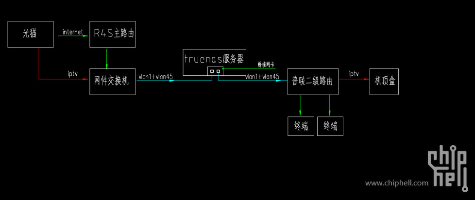

家里有台DIY的NAS服务器,配有双网卡,一个口连接交换机的trunk口(vlan1和vlan45),另一个口接TPLINK路由器(有IPTV网口),现在的问题是网卡桥接需要设置vlan吗?还是说桥接后,这个网桥直接就包含了vlan的信息了

解释一下,为什么不交换机直接连二级路由,是因为二级路由放客厅电视机下面,弱电箱到客厅用的光纤。

拓扑图里我没画,其实是有ST5008F交换机的,因为不影响网络结构,就没表示出来了。就网卡桥接怎么带上VLAN这个我没找到相同的案例

其实是网件交换机通过光纤连接TPLINK交换机,我试过了,由于兼容性问题没连上,只好通过网卡桥接来连,算是曲线救国

核心问题就是IPTV那边的交换机和弱电箱这边的交换机通过一台双网口的电脑做桥接连接起来,如果都是默认的vlan1,肯定没问题,如果附带上了IPTV的vlan45不知道怎么连了。。

发表于 2023-3-20 10:25 | 显示全部楼层
桥接可以认为就是中继 trunk 模式了,所有 vlan 都通
但从你的 TrueNAS 再出来的这端应该至少再配一台二层交换机,在这台二层交换机上配置好 vlan45(因为 vlan1 是默认的),并将各端口划分到相应的 vlan 段中,最后再分别接你的二级路由和 iptv
若你的普联二级路由没有无线需求的话,或者更简单的是:直接用一台二层交换机替代它
 楼主| 发表于 2023-3-20 12:37 | 显示全部楼层
但从你的 TrueNAS 再出来的这端应该至少再配一台二层 ...
和我理解的差不多,但是实际上有两点不太一样,第一点:通过网桥中继trunk后,再接TPLINK二级路由,与其他TPLINK易展路由器(接桥接前的交换机)组网,TPLINK的APP上显示易展设备不在同一层级,虽然是有线连接,但会强制无线连接。。而桥接后的交换机接其他设备,又能分配一级路由网段的IP。。第二点IPTV的VLAN不通,可能是我没设置好truenas吧
发表于 2023-3-20 13:15 | 显示全部楼层
funison 发表于 2023-3-20 12:37
和我理解的差不多,但是实际上有两点不太一样,第一点:通过网桥中继trunk后,再接TPLINK二级路由,与其 ...
你的 TrueNAS 桥接前相当于一个网闸,它本身不具备路由和交换能力,下连的任何设备都只能默认与它那张网卡相同的 IP(vlan) 段相同才能正常通讯,包括 DHCP 包也不能转发,结果就是经它连的二级路由器无法工作在 纯 AP/交换机模式,只能是路由模式,即网线只能接 WAN 口、再通过二级路由器分新的网段,包括 DHCP。
而桥接后,可把 TrueNAS 两张网卡看成一条纯网线直通一级路由器,当然可以直接获取一级路由器的 DHCP 包了,二级路由器可以不必再接 WAN 口,剩下的唯一问题就是再要将其中的 vlan 45 iptv 数据帧用一台二层设备 “分离” 出来
 楼主| 发表于 2023-3-22 09:19 | 显示全部楼层
imyz 发表于 2023-3-20 13:15
你的 TrueNAS 桥接前相当于一个网闸,它本身不具备路由和交换能力,下连的任何设备都只能默认与它那张网 ...
昨天又尝试了一次,桥接网卡后这部分,TPLINK路由器单独打开可以当AP使用,如果开另外一台易展设备(有线回程到桥接前部分),网络就开始环路。今天晚点再试试其他易展设备有线回程到桥接后看看什么效果,我真的被搞蒙了

 楼主| 发表于 2023-3-22 10:23 | 显示全部楼层
xiaopang666 发表于 2023-3-22 09:27
把二级路由换成网管交换机试试
都换过,结果是桥接后部分接的设备可以分配到主路由的IP,上网也正常,就是接TPLINK易展就出问题,我的是XTR5466和2个WDR7632
 楼主| 发表于 2023-3-22 23:18 | 显示全部楼层
排查的结果是:不论是通过网卡桥接还是交换机级联,TPLINK易展设备只要有一个不在同一交换机下就会出问题。未知原因,看是TPLINK的机制问题,还是交换机用到三层的问题。
