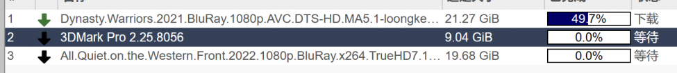

最近更换了服务器,ESXI重装了一下,里面虚拟了一台win11虚拟机,用qbittorrent下载TTG种子现在是一直等待状态,用家里其它电脑同软件就正常,那位吊大的帮解惑一下?
路由是爱快,UPNP里面也做了映射。

也不起作用
3.png 添加了20个
