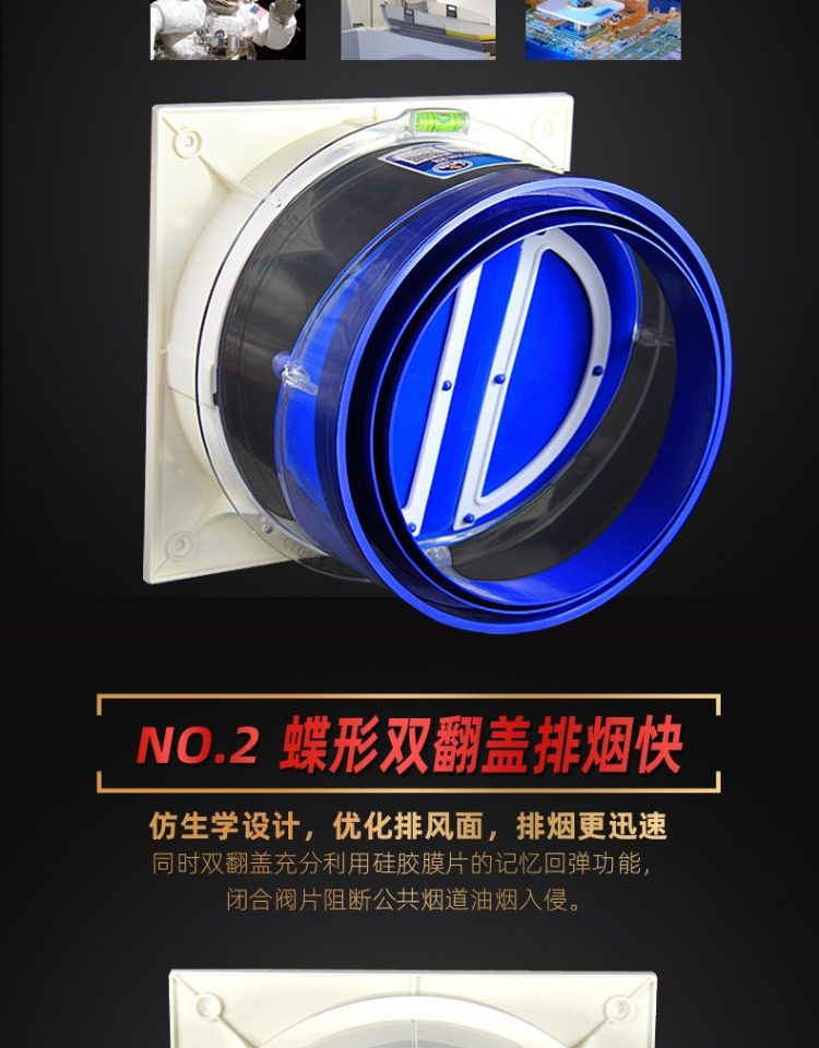

开发商预留烟道口是方形的,因为烟道口内打算用PVC收口,所以需要是圆孔,装修师父说用锡纸贴上然后挂砂浆水泥,贴完瓷砖后在原位置再打个圆孔。
除了这个办法,还能怎么把方形的改成圆形吗?  方形的总感觉贴上止逆阀怪怪的。
另外请教,因为房子外立面是开发商挂的铝板,这样的话还能用水钻开孔吗? 不胜感激! 谢谢

止回阀就是方转圆的呀,开发商的防火阀,止回阀一般口径都太小了,建议换掉。
