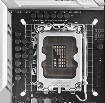

一、 孔位问题的解决有以下四种情况:
1、 主板上有2套孔位,比如华硕Z690,散热器就可以直接装上主板,不需要任何处理。
2
2
2、 主板上没有孔位,但散热散的背板同时支持115x/1200 和 1700,直接调一下螺丝位置就可以安装,具体操作见下一条。
3、 主板上没有孔位,但散热器的背板同时支持115x/1200 和 2011。上表已经显示,115x/1200是75mm, 2011是80mm, 而1700需要78mm,这时只要把背板螺丝调整到中间位置就可以。
3
3
4、 以上都不符合,只好去买兼容的背板。如果扣板也是固定死了只有一个位置,就同时得买扣板。

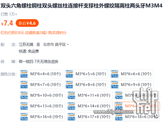

4. 动手能力太没信心的话,TB买螺柱方案。量一下你的原来的螺柱尺寸,买4个少1~2mm的即可,比如我的是6.5+16+6.5共29mm,就买下图中的“M3*6+15+6 (10个)”或“M3*6+16+6 (10个)”即可,成本7.4元。【注意量一下你的螺柱上下螺丝的直径,如果不同,可能就需要定制了。】
5
5
综上,螺柱问题基本上都能解决,最多花几块钱。孔距问题也有75%的可能不需要更换。所以所谓的1700升级扣具还有需要被JS宰吗?
