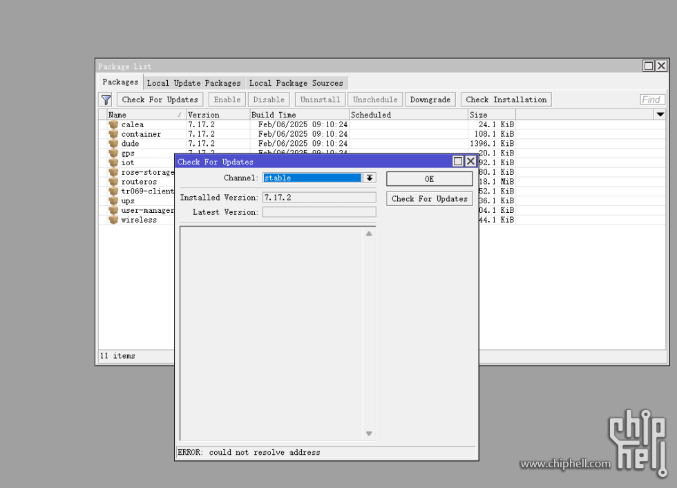

Ros ERROR: could not resove address 无法更新,这个问题应如何解决

设备终端去ping 服务器,追踪下看看?
 楼主| 发表于 2025-2-25 11:23 | 显示全部楼层
正常的
发表于 2025-2-25 11:25 | 显示全部楼层
/ip dns static
remove [find name~"mikrotik.com"]
add address=45.12.89.152 name=upgrade.mikrotik.com type=A
add address=45.12.89.152 name=licence.mikrotik.com type=A
https://www.chiphell.com/thread-2594714-2-1.html
来自这里。。
发表于 2025-2-25 11:27 | 显示全部楼层
ROS的终端里
 楼主| 发表于 2025-2-25 11:58 | 显示全部楼层
arieslo 发表于 2025-2-25 11:25
/ip dns static
add address=45.12.89.152 name=upgrade.mikrotik.com  ...
多谢大佬,可以了
