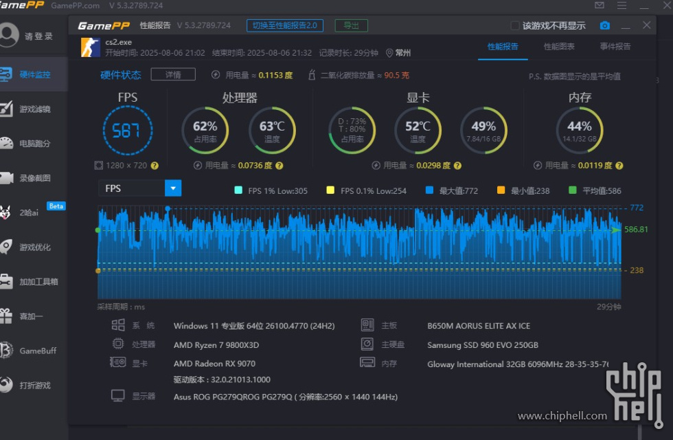

 楼主| 发表于 2025-3-20 12:06 来自手机 | 显示全部楼层
CHN_Falcon 发表于 2025-3-20 11:40
楼主,目前还是无解状态是吧,只能等amd的驱动软件更新?
无解 除非拉高分辨率跟抗锯齿之类的,但是那样fps又会低,太二逼了。
感谢您,那就还是等5070ti价格合适再入吧,或者看看amd哪天想起来修正这个bug了,我也是主打cs2

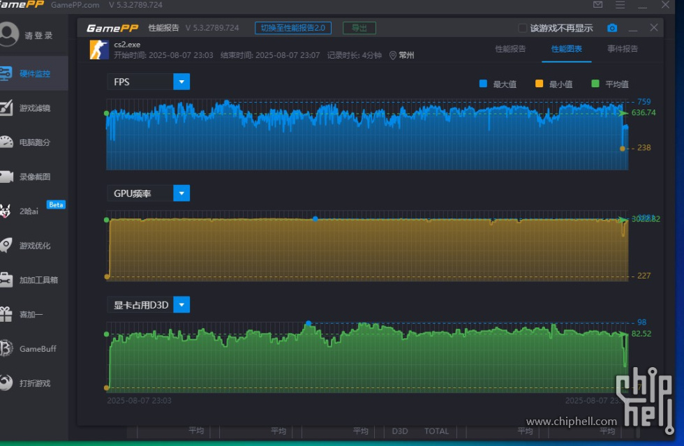

昨天打开了你说的这个设置,是可以锁到299的,LOW帧也稳定了,但是设置上限太低了只有300。最好能锁个500,按道理9070,1280*720设置全低应该是能跑到的。
完了游戏加加打开一看。GPU还是跑在了15XX。基本稳定一条直线,都不BOOST的。

有个目标帧数控制,你拉到1000试试呢
