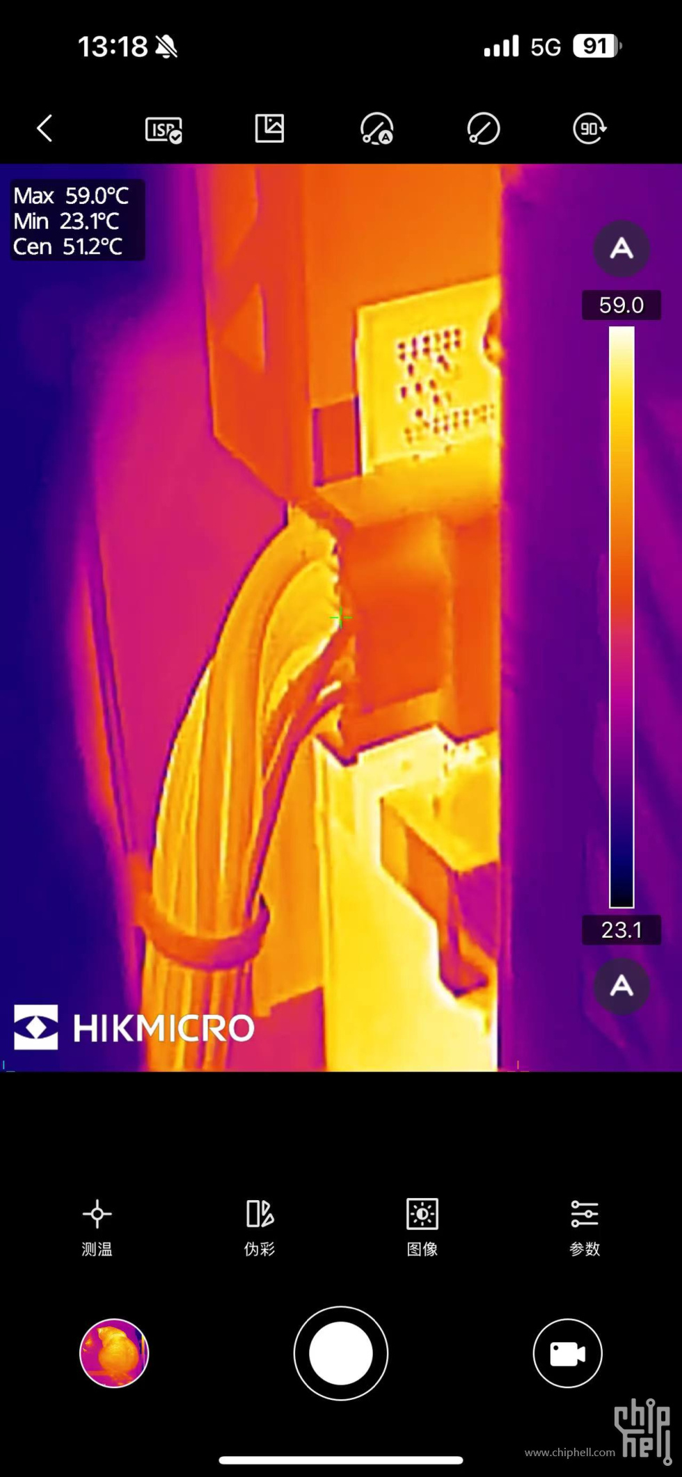

肯定接触上有问题了,不是没插紧就是线的问题,可能某个触点不稳,我这边基本上满载600W的时候,胶壳50+,线缆40+,pcb局部热点60+,红外测温枪和热成像仪得出的数据也基本一致。 微信图片_20250409174542.jpg 微信图片_20250409174545.jpg 的样子。
