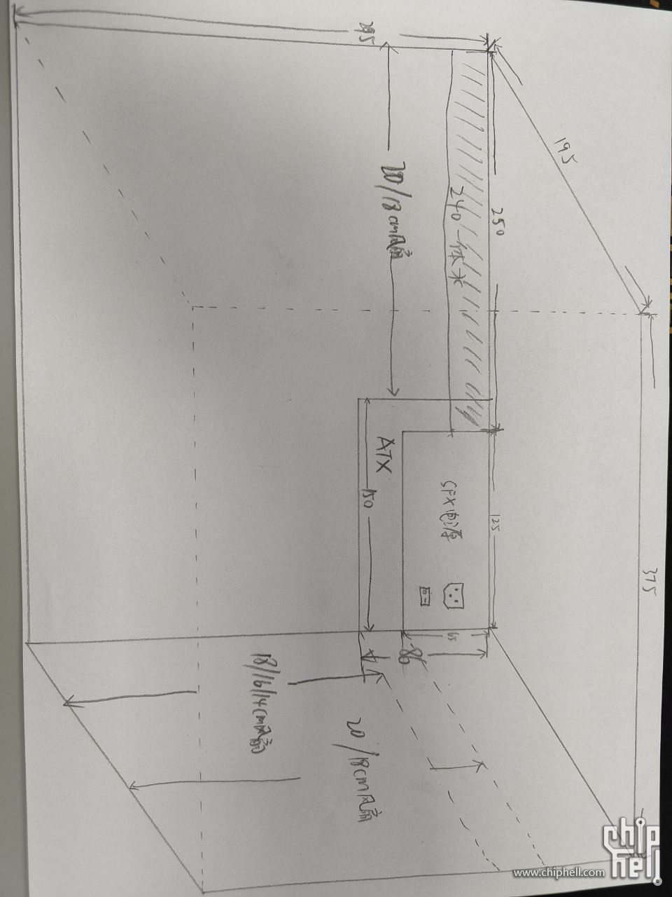

375,295,195;240

发表于 2025-4-17 17:36 来自手机 | 显示全部楼层
都可以
比较伤心的是人家不接受我这种布局的建议,还提了关于底座方式的建议,都不采纳,唉。。。。。

发表于 2025-4-17 18:01 来自手机 | 显示全部楼层
发表于 2025-4-17 18:05 | 显示全部楼层
balde23 发表于 2025-4-17 17:56
电源一点都不挡好吧
ATX必挡,别忘了比260小
而且机箱横置时电源进风向内,后进前出(即CPU和显卡各自独立进风风道)时,电源会吸尾气
向上进风,吸灰较多
机箱纵置时,电源向内进风100%吸尾气,向外还行,但是毫无必要
因为像迎广A1那种位置,电源线要更长,要多拐一次90度,不论怎么想都不合理

那你觉得银昕G1m合理不?

我只是想给用户多一种选择,想让一个机箱有不同的玩法,更多的兼容性,理想状态就是这个机箱可以四个方向随意旋转摆放,九州的意思是成本会增加不少,从商人的角度来说他们没啥问题
