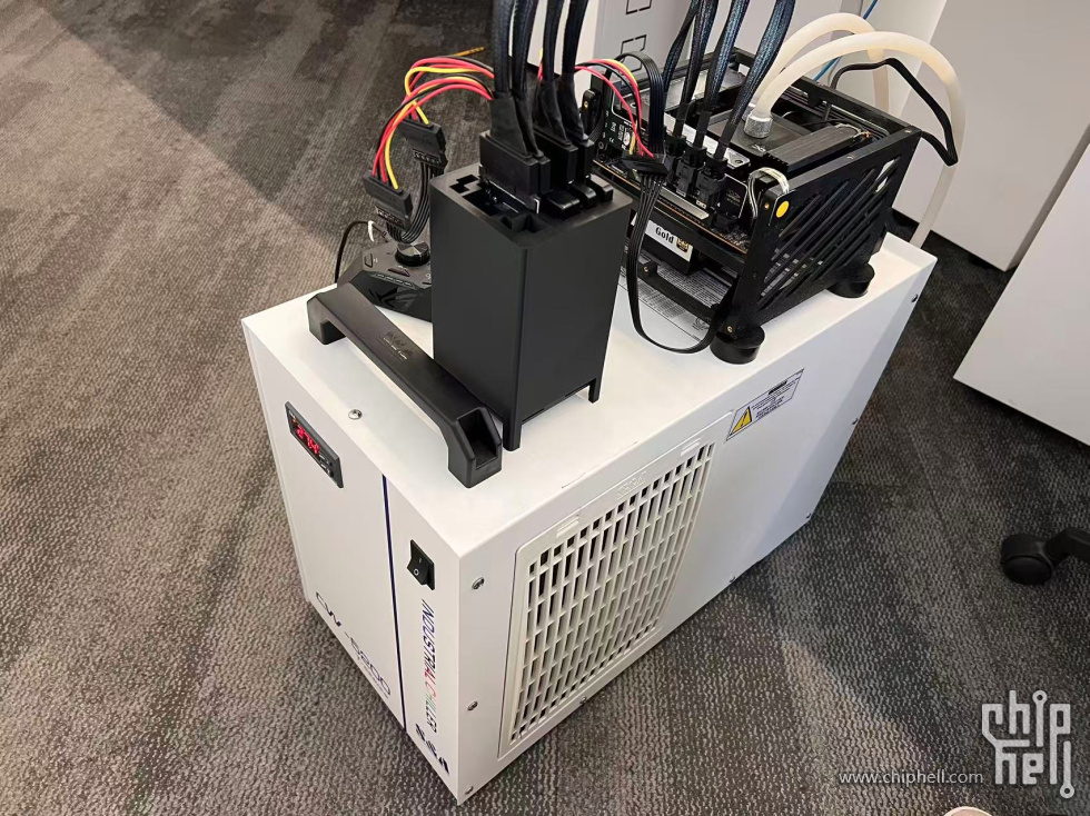

差不多15年前我就还是接触PC水冷,那个时候只是为了压制那颗不争气的FX-8300。从此便对PC DIY着了魔,从一体水冷到分体水冷,到塔式风冷,再到ITX下压风冷,一次次地去接近当前平台最强的散热极限。对于分体水冷,我目前应该是止步在了压缩机制冷上。

目前我主要使用激光冷水机对机器进行散热,并且已经持续稳定运行2年多。中间只有一次因为我设计改造不合理,风扇配置的电源率过小烧坏了电源导致设备持续高温报警和紧急停机保护。激光冷水机自带水温和室温感知,可以通过室温去设置水温温度,如不低于室温多少度和不高于多少度,以及开始制冷温度偏移以及最低水温和最高水温(如不低于室温3度,制冷温度偏移10度,当前室温28度时制冷到25度停止,升温到35度又开始制冷直到水降到25度)。一般在室内,很少有湿度高于80%的情况,因此根据露点表可以将制冷温度偏移设置成-3℃,防止水管和冷头等裸露部件出现冷凝。而且随着室温的降低,水温也可以持续降低但不至于到结冰。

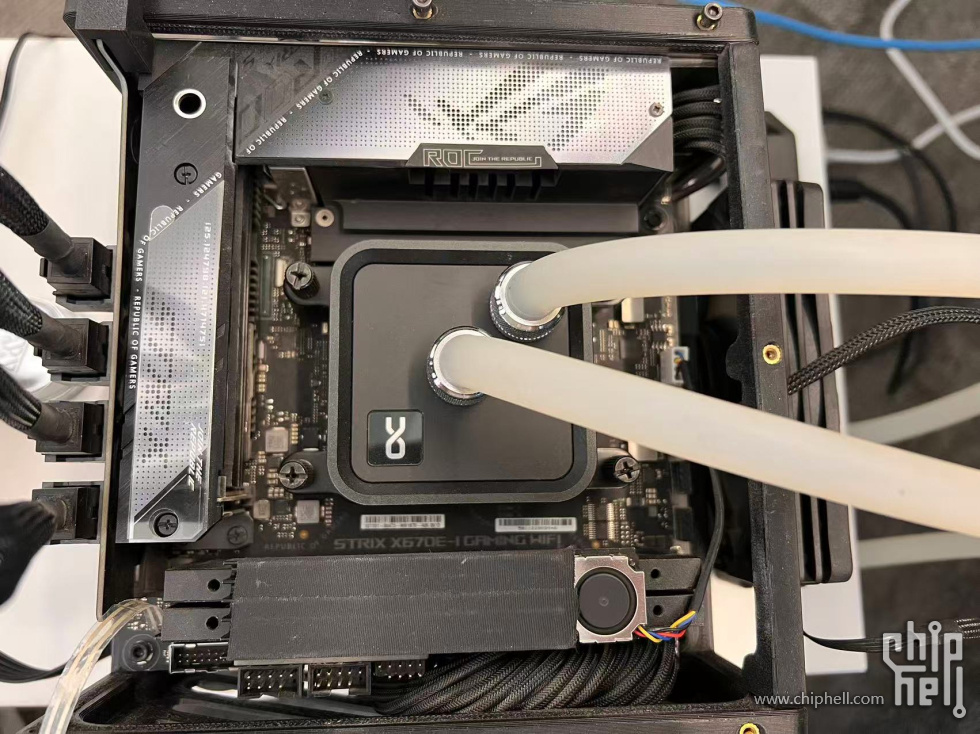

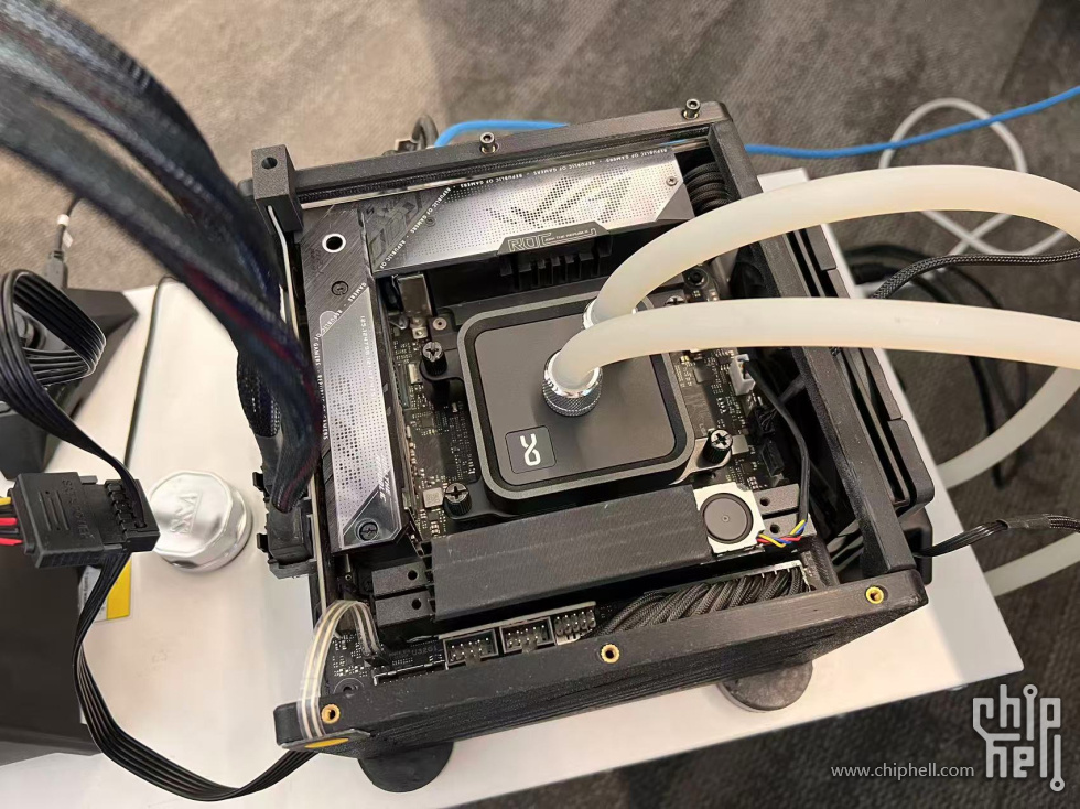

以上是整套系统的外观情况。机箱是3D打印的ITX,主板是华硕X670E-i,CPU是9950x(以前是7950x),冷头是alphacool core1 LT,软管使用工业硅胶管,3D打印硬盘支架底部安装辅助散热风扇并安装了一块傲腾P4800x,一块傲腾P5801x,两块SN640组成BCachefs文件系统。内存是海力士绿条ADIE 32Gx2,套bp水冷马甲贴上了一个M.2散热。顶部放置一把利民B12E风扇辅助主板散热。

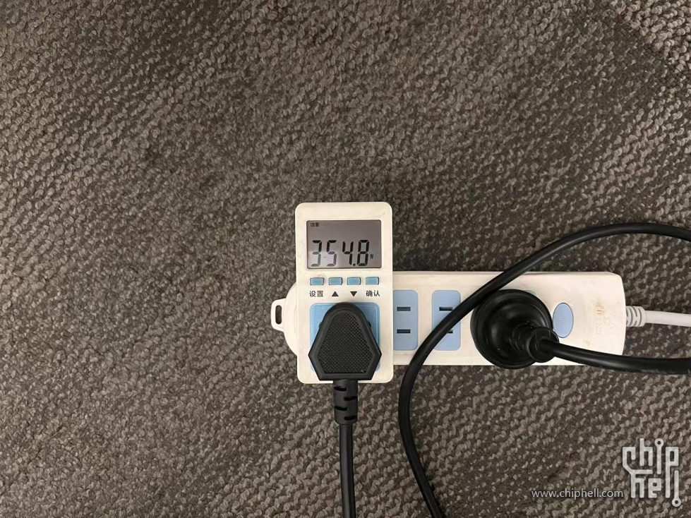

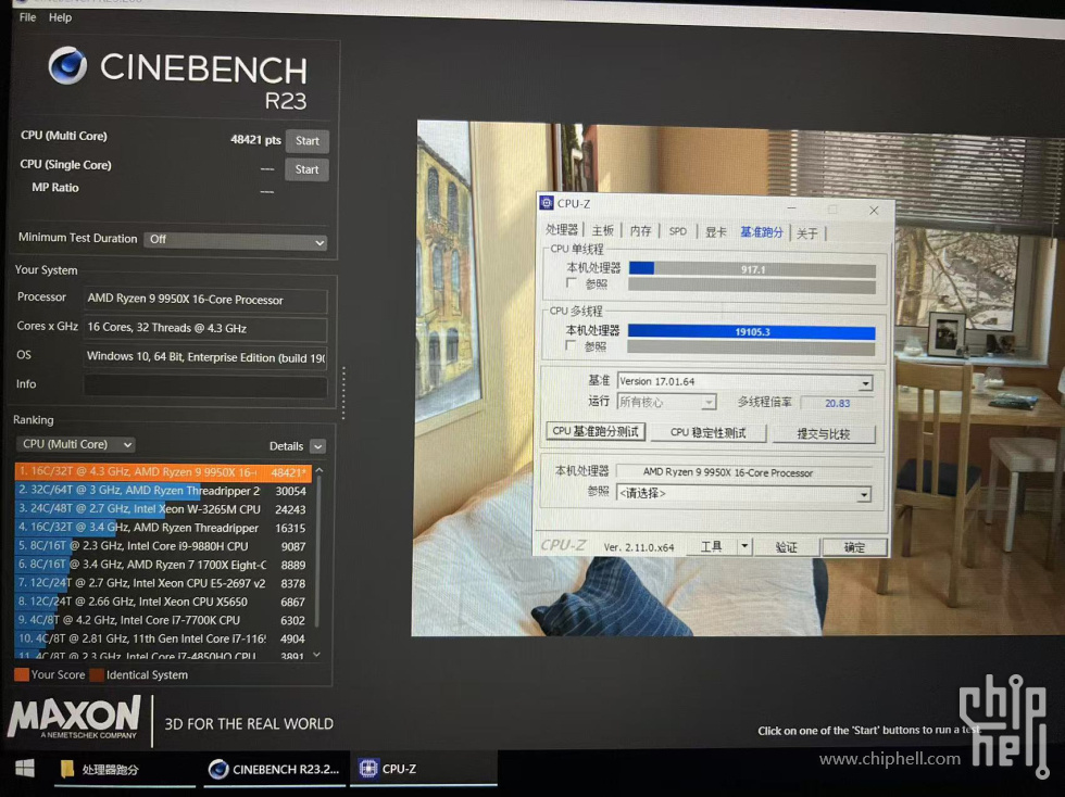

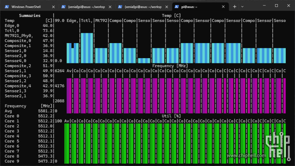

以上是整套系统的工作情况。水温27℃,水流12.7L/分钟(90W水泵),系统满载时整机功耗355W,CPU检测温度73.6℃,全核心平均频率5.5Ghz(PBO超频)。在Windows下的测试成绩是CPU-Z 1.9W分,R23 1.8W分。

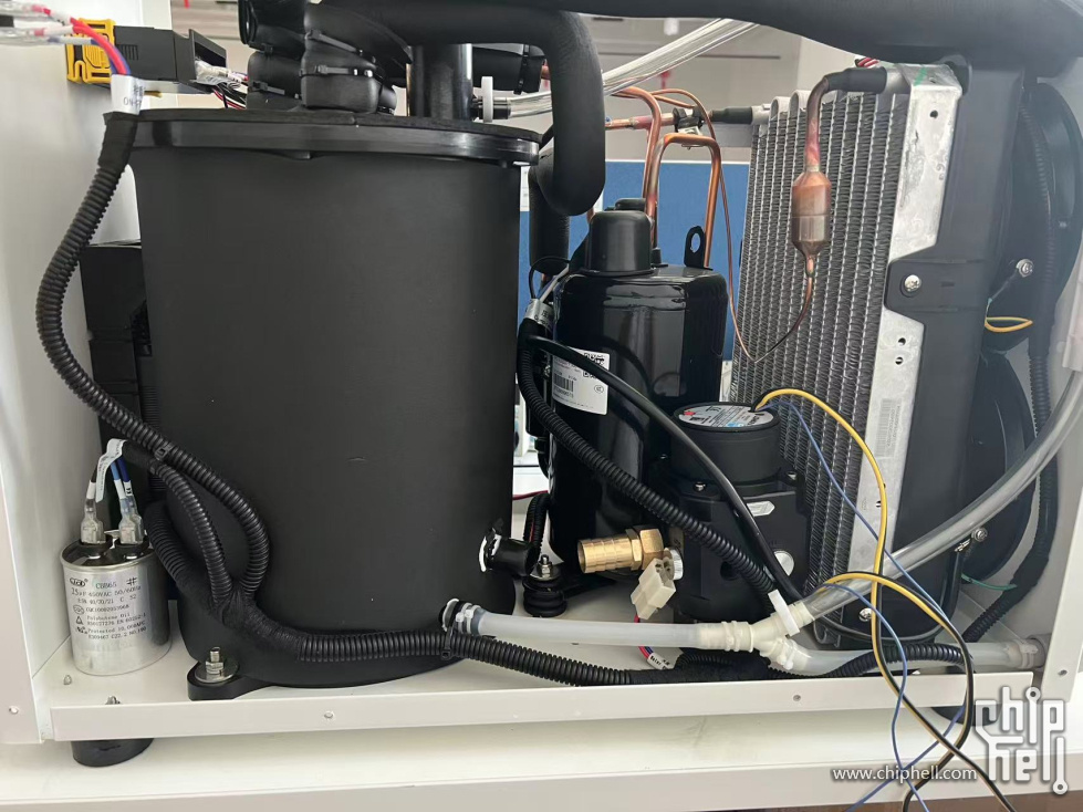

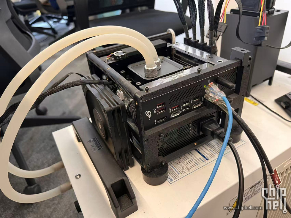

冷水机的改造情况。原先220V AC风扇改成24V PWM调速风扇,在机器内部安装一个PWM发生器用来控制风扇转速,达到静音效果。再安装一个明伟200W 24V电源给水泵供电。水泵一开始使用了IceMan的串联Lowala D5,后面感觉水泵效率太低又换成90W的冷水机水泵。

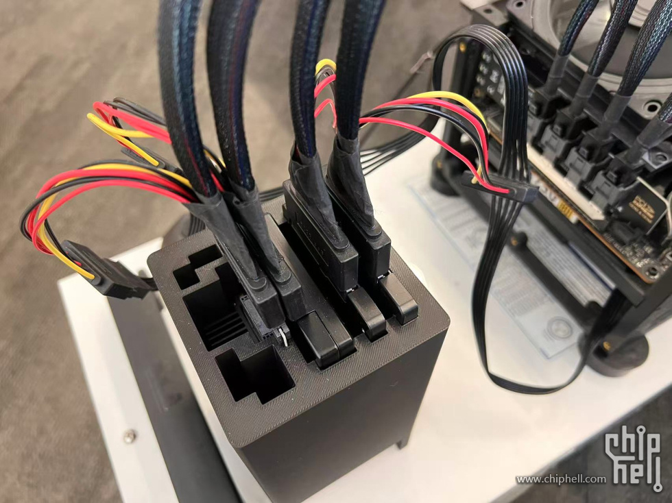

设备好凌乱
下一步是不是应该弄个铝型材箱子把他们叠起来了

同款型号在考虑购入。你改造了风扇??有推荐吗?原装水泵记得是50瓦的

主要是外挂硬盘线多,本来想着自己DIY一个硬盘笼的PCB使其能一线通。但是PCIE4.0速率太高自己画板子怕是不稳定,又没有现成的合适转接板就只能像现在这样用了。

关键字 “6424 pwm 24V”

PWM调速器你是做成温感还是手动控制
 楼主| 发表于 2025-5-22 16:18 | 显示全部楼层
slmdkxyf 发表于 2025-5-22 15:57
PWM调速器你是做成温感还是手动控制
冷水机会控制风扇启停,控制器只是用来控制风扇转速。控制器输出恒定PWM让风扇处于恒定转速。
