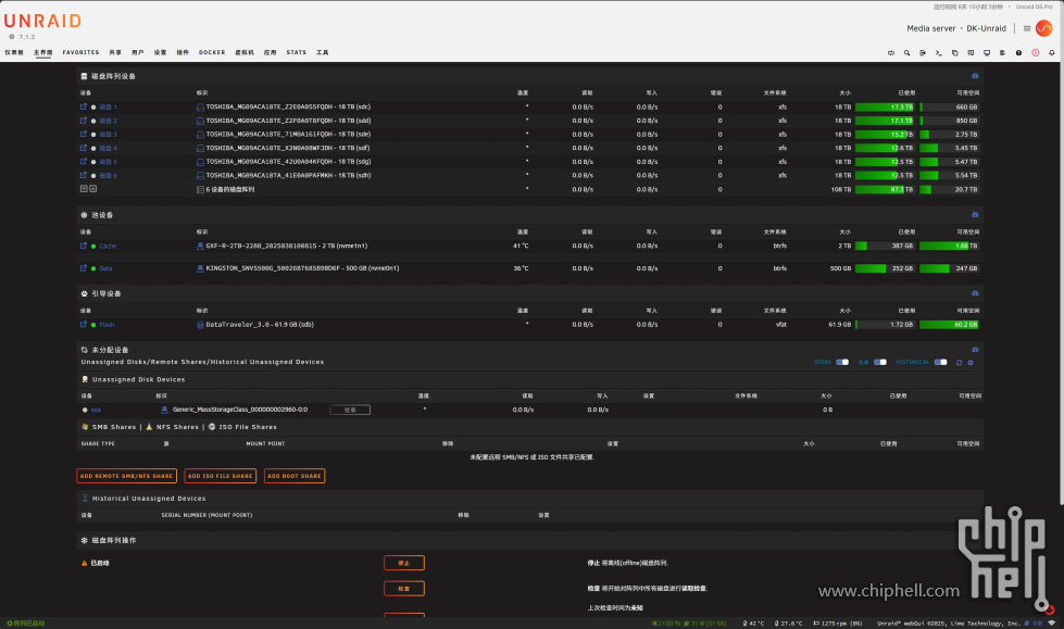

我也是unraid,设置的15分钟休眠,用4 5年了,一点问题没有。
还有群晖的休眠策略是出了名的垃圾,你要用群晖就别休眠了。
