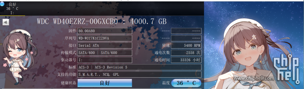

发表于 2025-6-10 13:52 | 显示全部楼层
黑钢 发表于 2025-6-10 13:49
关键以前的知识里都说机械硬盘的工作温度尽量不要高于50,最好是低于40度,虽然参数上说60度以内都安全, ...
看了下,我两块硬盘 34度 ,天气预报现在24度

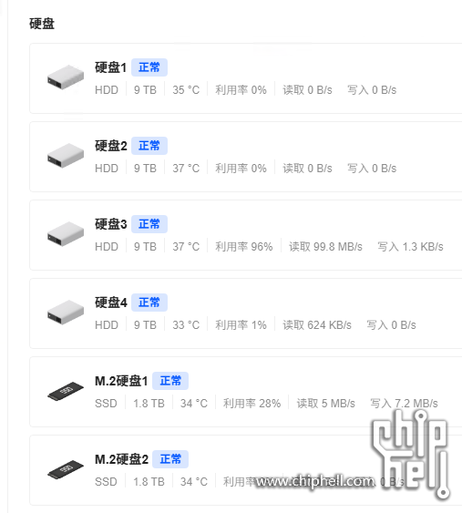

发表于 2025-6-10 15:01 | 显示全部楼层
室温28.2度,NAS4块硬盘温度还好,中间2块明显要热些,两边二块温度低些
