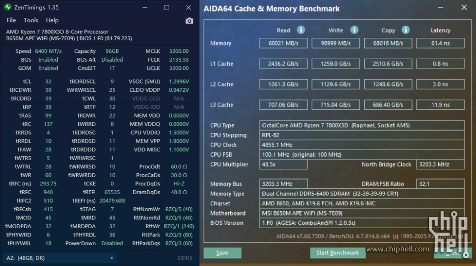

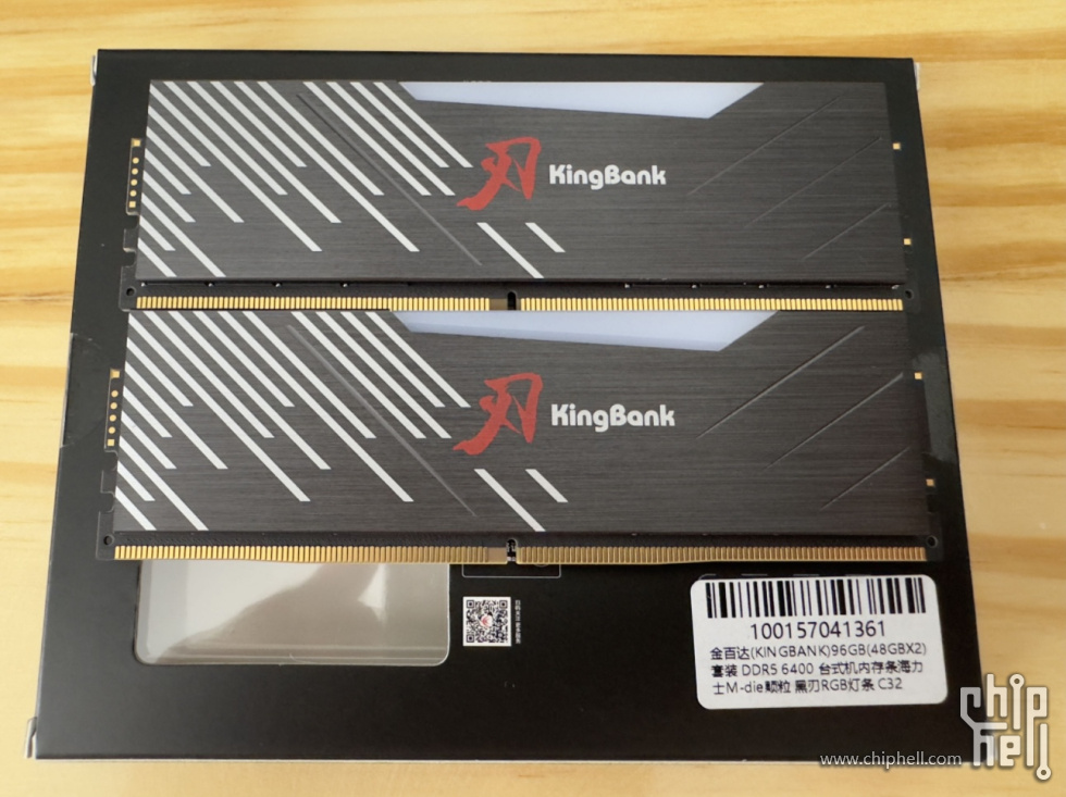

618两千块在京东自营入了一套金百达96G双面MDIE 48G*2套条,EXPO电压1.4V 6400C32稳定过测没什么问题,但默认延迟高达70ns。
这延迟咱能满意吗,坐那开始坑次坑次压小参数,折腾一个多小时摸出个TM5四个小时过测参数:
因为是AMD平台,频率就没动,主要折腾延迟,电压从1.4V电到了1.5V,电压增加0.1V,TM5烧机温度从45°升到50°,温度还行,但这个大容量双面MDIE的tRFC是真离谱啊,默认940,起手650不过测,750还不过测,这个tRFC真是一点都不能动啊,好在折腾了下副参和tREFI延迟61.4ns延迟不算难看。
四槽B650板子都这样,双槽板子岂不是也能猛超大容量双面MDIE了?又入了一套英睿达镁光16*2 1.1V JEDEC 5600条子,明后天到,等我成绩。

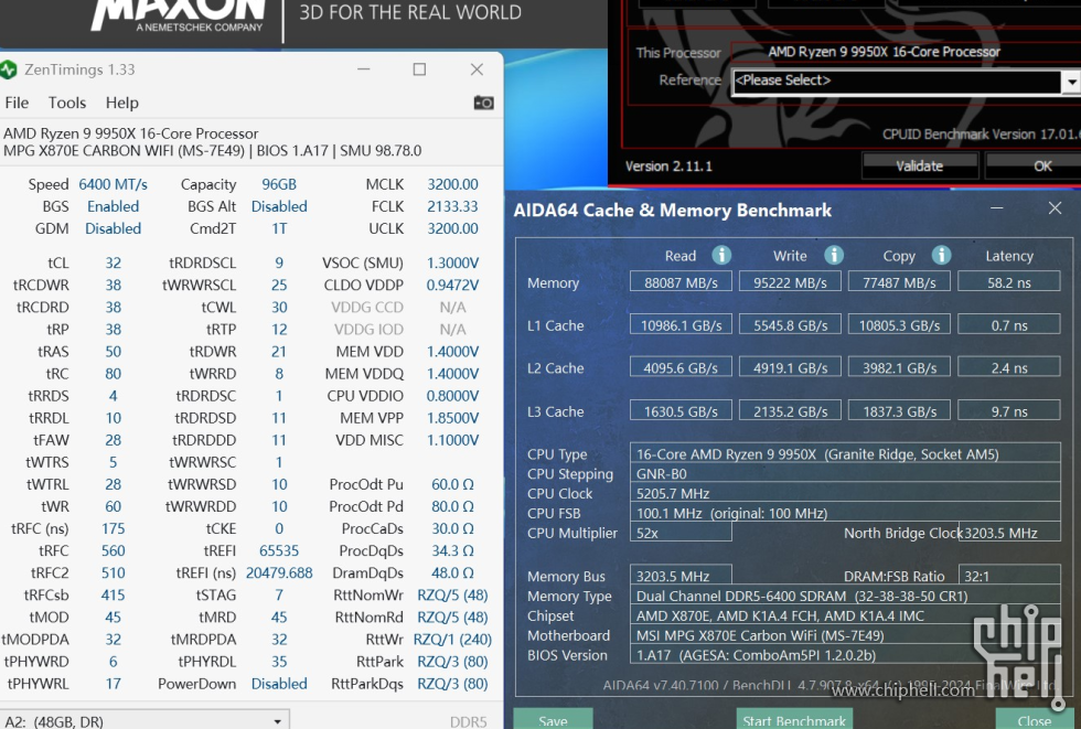

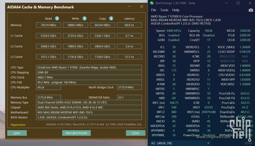

发表于 2025-6-22 08:52 | 显示全部楼层
同楼主~~
但是我默认没调整

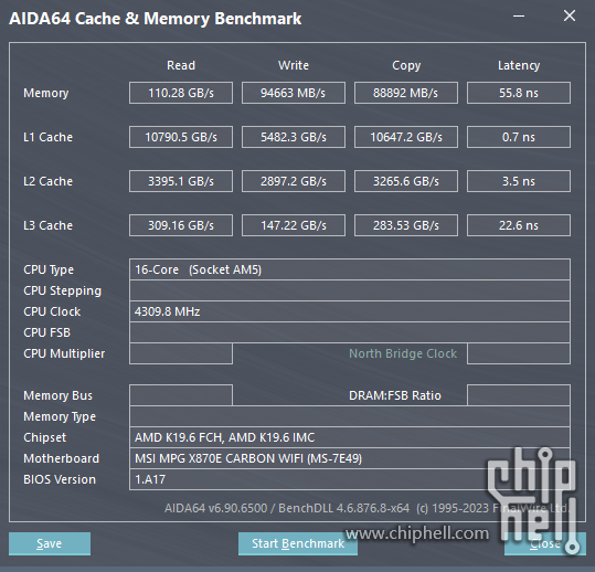

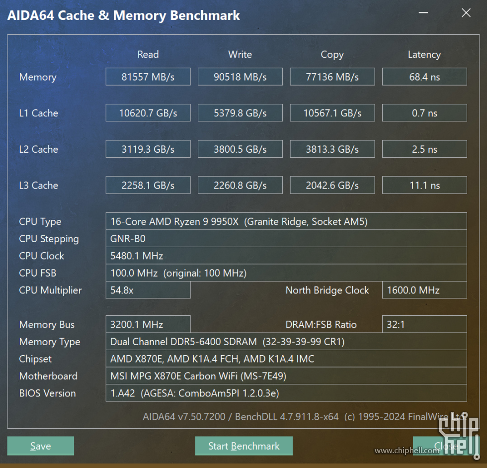

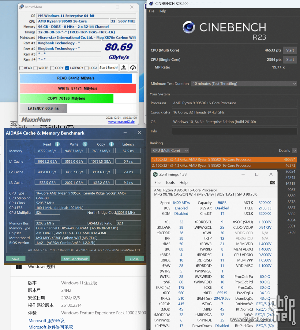

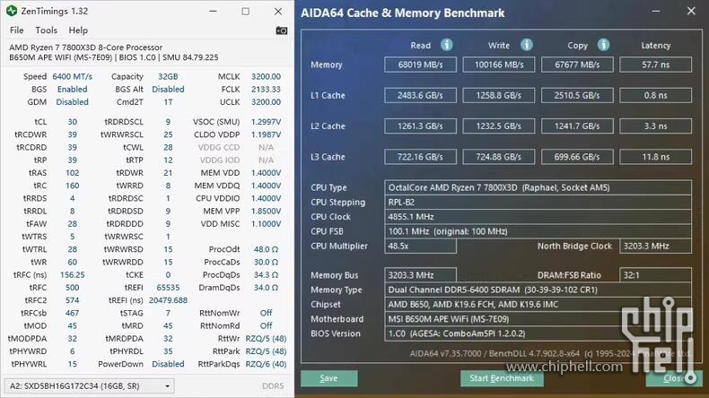

发表于 2025-6-22 15:46 | 显示全部楼层
这么说的话,我这套48x2好像挺雕的?默认1.4v不加压
看来星刃还是要强一点的

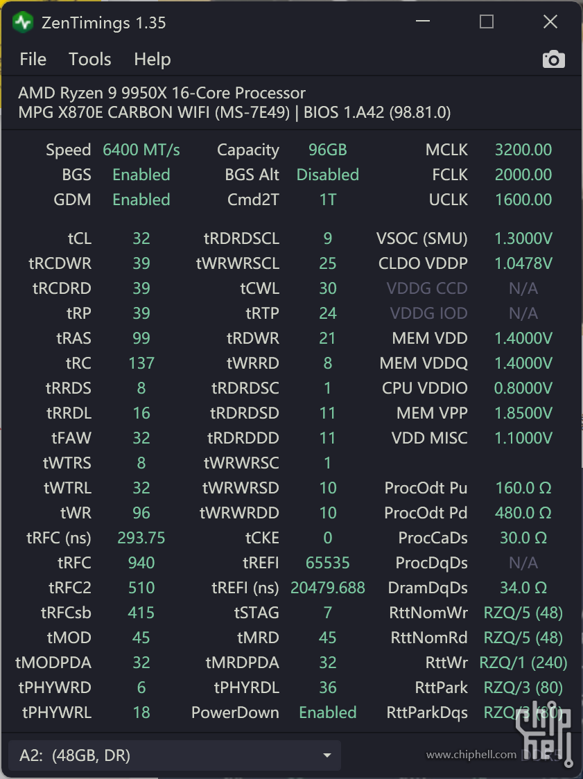

发表于 2025-6-22 20:33 | 显示全部楼层
看来星刃还是要强一点的
同款星刃黑
小调下比较满意了
内存电压1.4,cpusoc电压1.22
