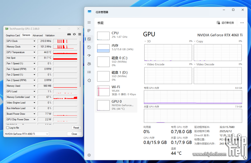

早上看到一篇讨论50系显卡待机功耗的帖子,打开GPUZ看了一眼我这40系,结果发现在待机情况下,显存控制器一直在被使用,使用率甚至高达70%,尝试过开关HDR,安全模式查看,更换GPUZ版本,都是如此,DP接口,DSC我这个显示器没有关闭的选项(我甚至不知道是不是支持DSC)。但显卡的功耗GPUZ软显没问题,整卡待机在6W左右。

40系 5k 60hz屏幕 dp 显存控制器正常 占用率很低。你这个就要排查是否系统/驱动/后台程序的原因。

yuechsh 发表于 2025-6-22 09:02
40系 5k 60hz屏幕 dp 显存控制器正常 占用率很低。你这个就要排查是否系统/驱动/后台程序的原因。 ...
后台退完甚至pe下都是这样,哈哈哈哈哈哈,不知道是不是驱动问题,重装一下看看
