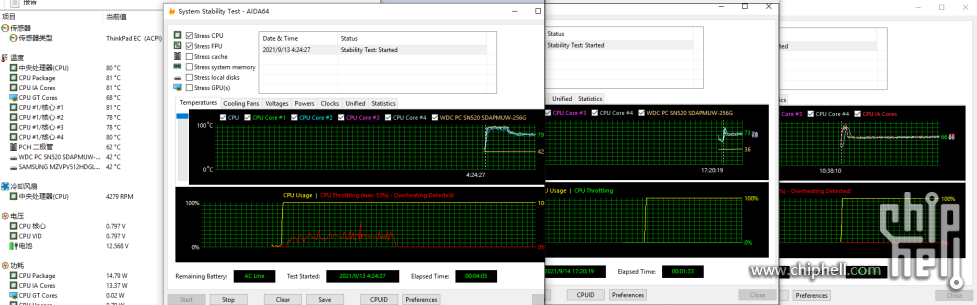

我的笔记本散热器是反方向轻掰四个金属弹片 + 与D壳之间塞个导热垫,固定15W CPU Pakage烤机,联想原厂硅脂、信越7921、霍尼7950,依次下降6度:
导热硅脂对比:T480s - 原厂硅脂 vs 信越7921 vs 霍尼韦尔7950 在15w下温度下降幅度6度.PNG

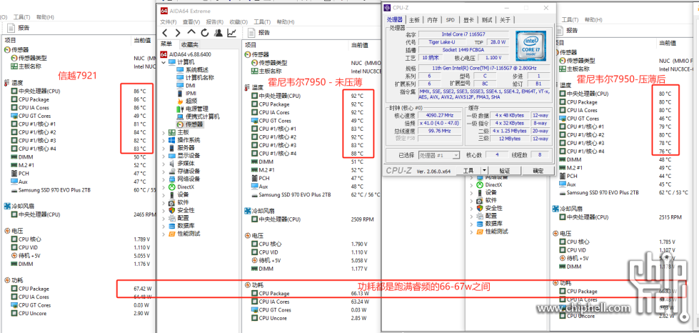

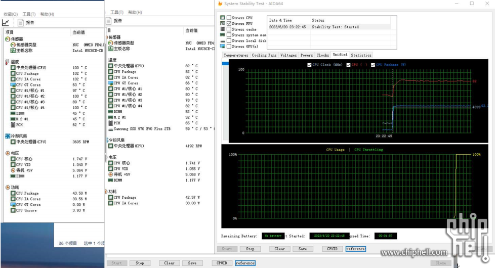

我的MoDT用原厂散热器,intel原厂硅脂换信越7921后,PE环境下烤机(完全没有AVX指令) - 因为那时win环境还没装好,相同功耗下降低18度;此组数据做参考基础:
导热硅脂对比:NUC11 - PE下 :Intel原厂硅脂 vs 霍尼韦尔7950_未压薄 降18度.PNG
MoDT改第三方扣具+猫头鹰散热器,默认用 和 加弹簧垫+边烤机边热紧(我的小主板都被散热器拉得弓起来了,甚至有次开不了机),7950前后能差出12度,也就是输给、反超信越7921都是差6度;
导热硅脂对比:NUC11 - win下 :信越7921 vs 霍尼韦尔7950_未压薄 vs 霍尼韦尔7950_压.png
