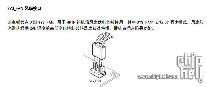

我这个主板只有一个风扇接口支持dc调速
其他的接口接上风扇是一直转?
还是说也是到达某个温度再启动?

 楼主| 发表于 2025-6-25 18:14 | 显示全部楼层
yubeii 发表于 2025-6-25 17:37
不管你是3线还是4线,稍微高端一点的主板,都可以调
用下来微星可调幅度较大,华硕的保留了30%不让下调 ...
都是4线的,主板说明书强调只有一个sysfan支持dc调速,把我整懵了。你的意思是即使不支持 dc调速,也是可以通过主板设置转速的?
 楼主| 发表于 2025-6-25 18:17 | 显示全部楼层
lzhdim 发表于 2025-6-25 17:39
1、风扇上电就一直转;
2、在UEFI里能够设置风扇转动模式的吧,什么Silent啥的;
3、主板上的风扇接口都支 ...
是不是这个意思,支持dc调速是指让风扇根据温度自动调速度,不支持dc调速的风扇只能到主板里设置某个模式,然后风扇就一直以这个模式的转速转?
 楼主| 发表于 2025-6-25 18:20 | 显示全部楼层
monkeylab 发表于 2025-6-25 17:53
?主楼有点儿没描述清楚啊,3pin的风扇插到不支持DC调速的4pin插座上去就是一直满速转,4pin的风扇插上去那 ...
你的意思是,4pin风扇接支持dc口或者不支持dc口,区别还要看风扇?

 楼主| 发表于 2025-6-25 18:21 | 显示全部楼层
鬼武人 发表于 2025-6-25 18:10
DC是啥?不应该是PWM?
铭瑄主板说明书上这么写的dc

发表于 2025-6-25 19:07 | 显示全部楼层
这句话的意思是,3个接口都支持pwm调速,其中一个既支持pwm也支持dc。一般来说pwm比dc更高级,因为能达到更宽的可调范围,低速能到非常低。另外,dc都不支持风扇停转,pwm有可能支持停转,但需要主板和风扇都支持才行,这功能现在没普及,比较高端的才有这功能。
发表于 2025-6-25 19:11 | 显示全部楼层
什么乱七八糟的,既然是铭瑄那还不简单,这辣鸡厂子祖传尿性经常只有一个口可以dc,也就是这个口可以接3针风扇电压调速。
但实际现在也没几个3pin风扇,4pin就随便插了,只是铭瑄的pwm调速也没有图形化曲线,是给几个温度节点然后手动输入0-100甚至0-255的数值折算风扇转速比例。

 楼主| 发表于 2025-6-25 20:36 来自手机 | 显示全部楼层
jjq00812 发表于 2025-6-25 19:07
这句话的意思是,3个接口都支持pwm调速,其中一个既支持pwm也支持dc。一般来说pwm比dc更高级,因为能达到更 ...
明白了,这说明书还不如不写这一句,把我直接整懵了。

发表于 2025-6-26 13:31 | 显示全部楼层
4pin风扇是pwm调速,4pin分别是供电一正一负,一根pwd信号线,一根测速线,通过矩形波来进行调速。3pin风扇是dc调速,有供电一正一负,外加一根测速线,通过供电电压来进行调速。但是有的主板功能比较全,3pin风扇插4pin插座上,插上去的3针定义是兼容的,主板也支持调节电压。主板说明书说只有sys_fan1支持dc调速,意思是其他接口必须插4pin pwm风扇,只有这一个兼容3pin dc风扇
