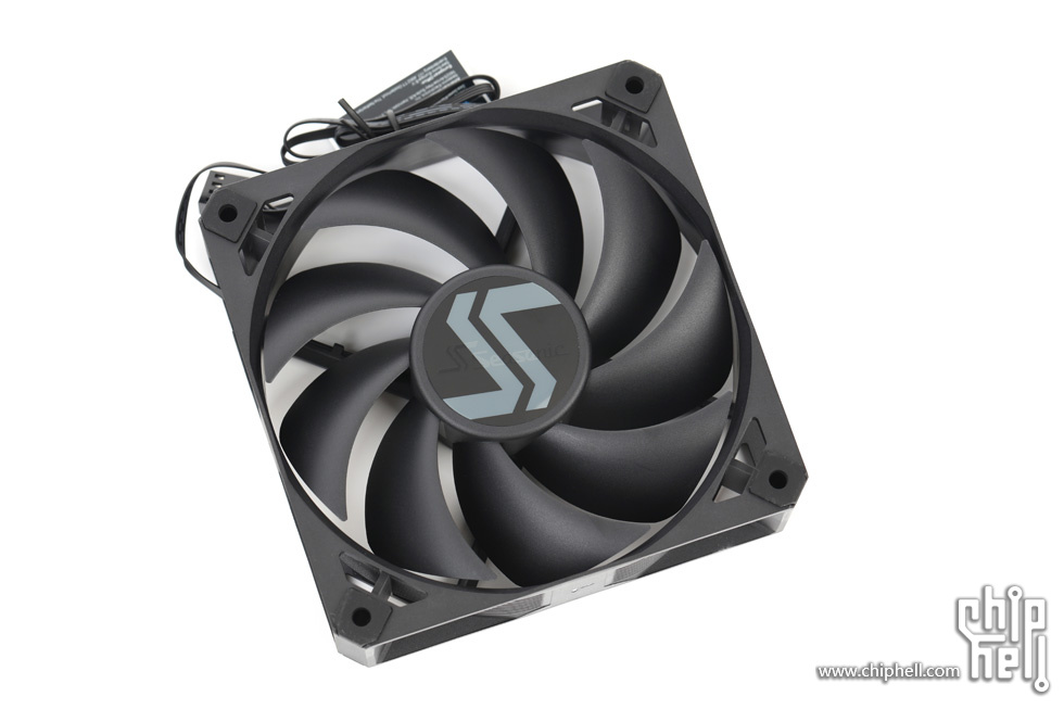

Seasonic MAXFlow 120的评测上线了,看了看,有意思,真的意思,极度个性的产品...
https://www.chiphell.com/article-33783-1.html
全黑没RGB,但也没采用什么高级材料,看上去普普通通装深沉装内敛装低调...

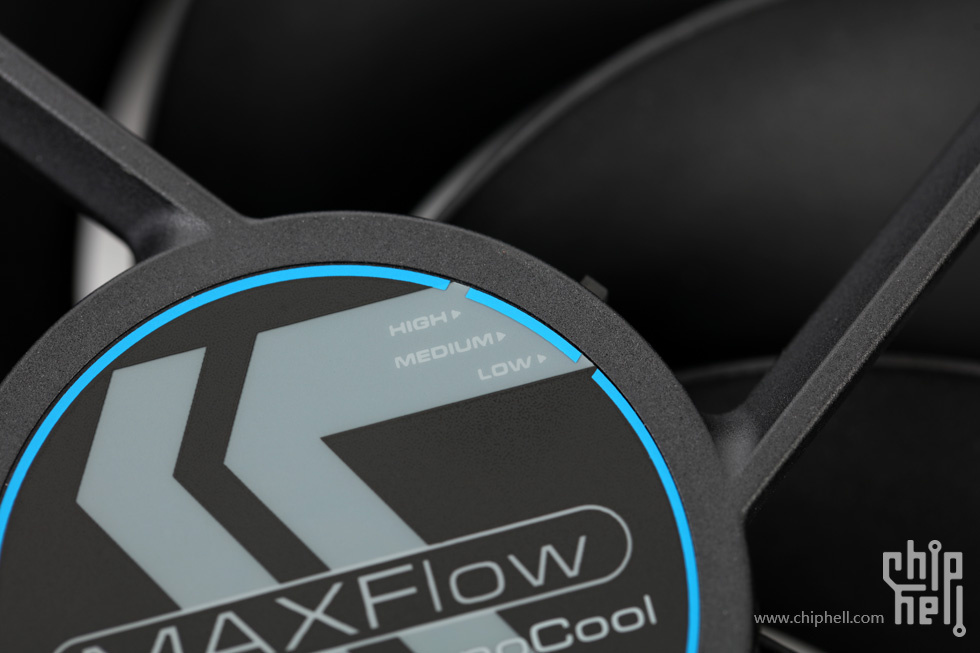

有物理开关,对应3个最高风扇档位,挺好的,合理.

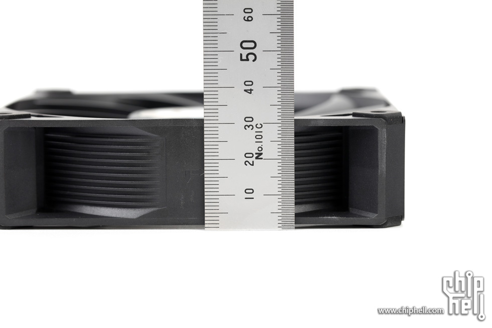

30mm,自从T30问世后大家就跟着不装了,摊牌了...

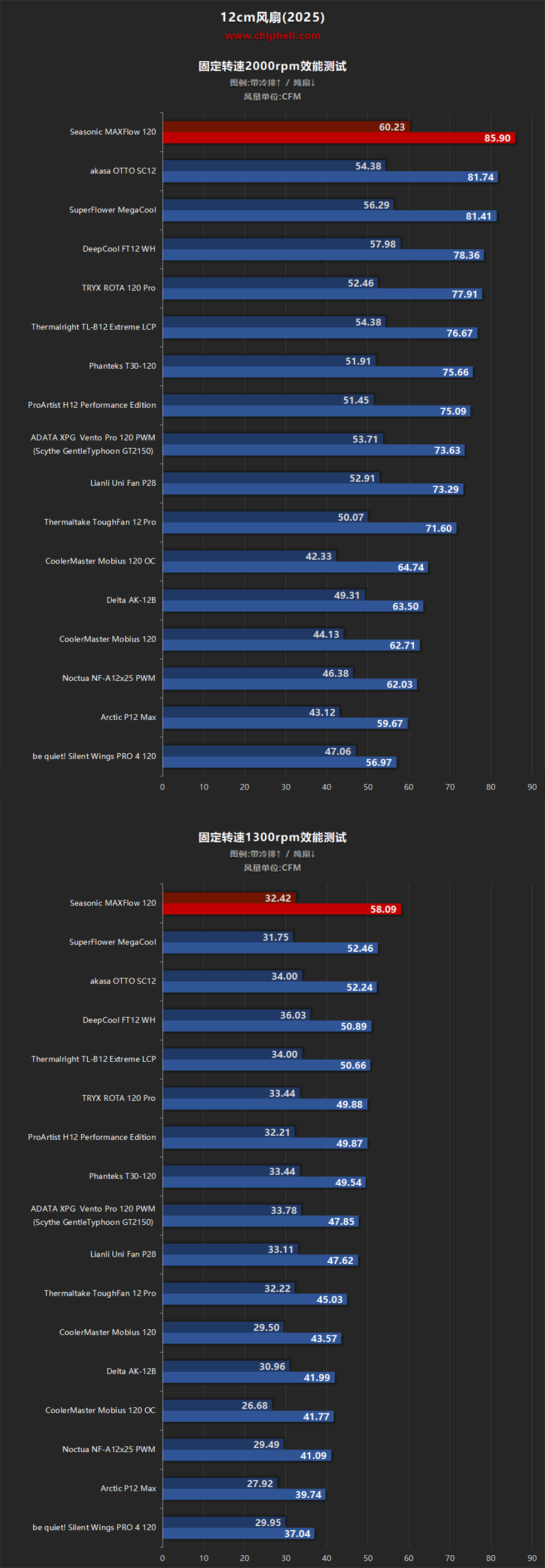

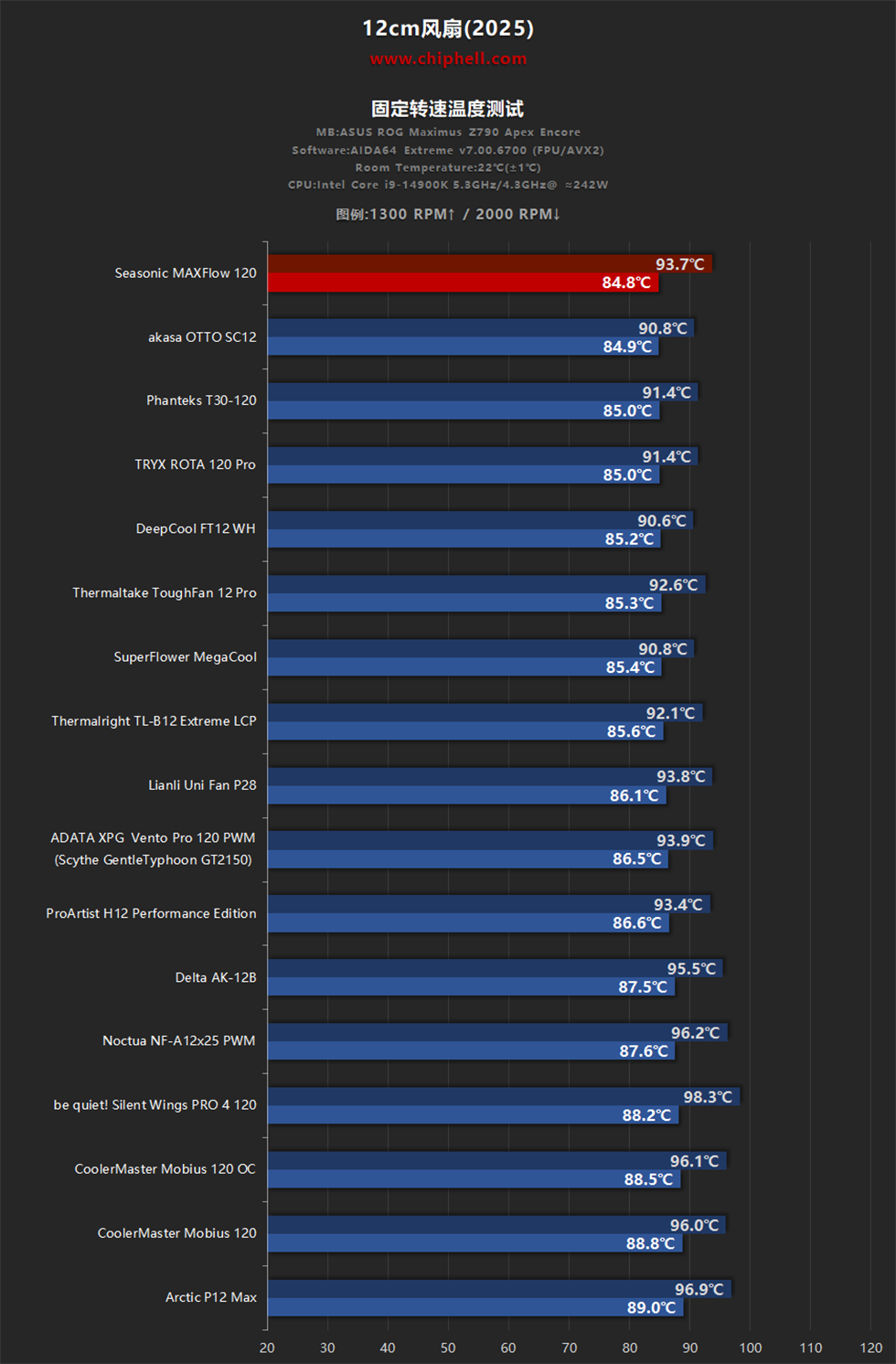

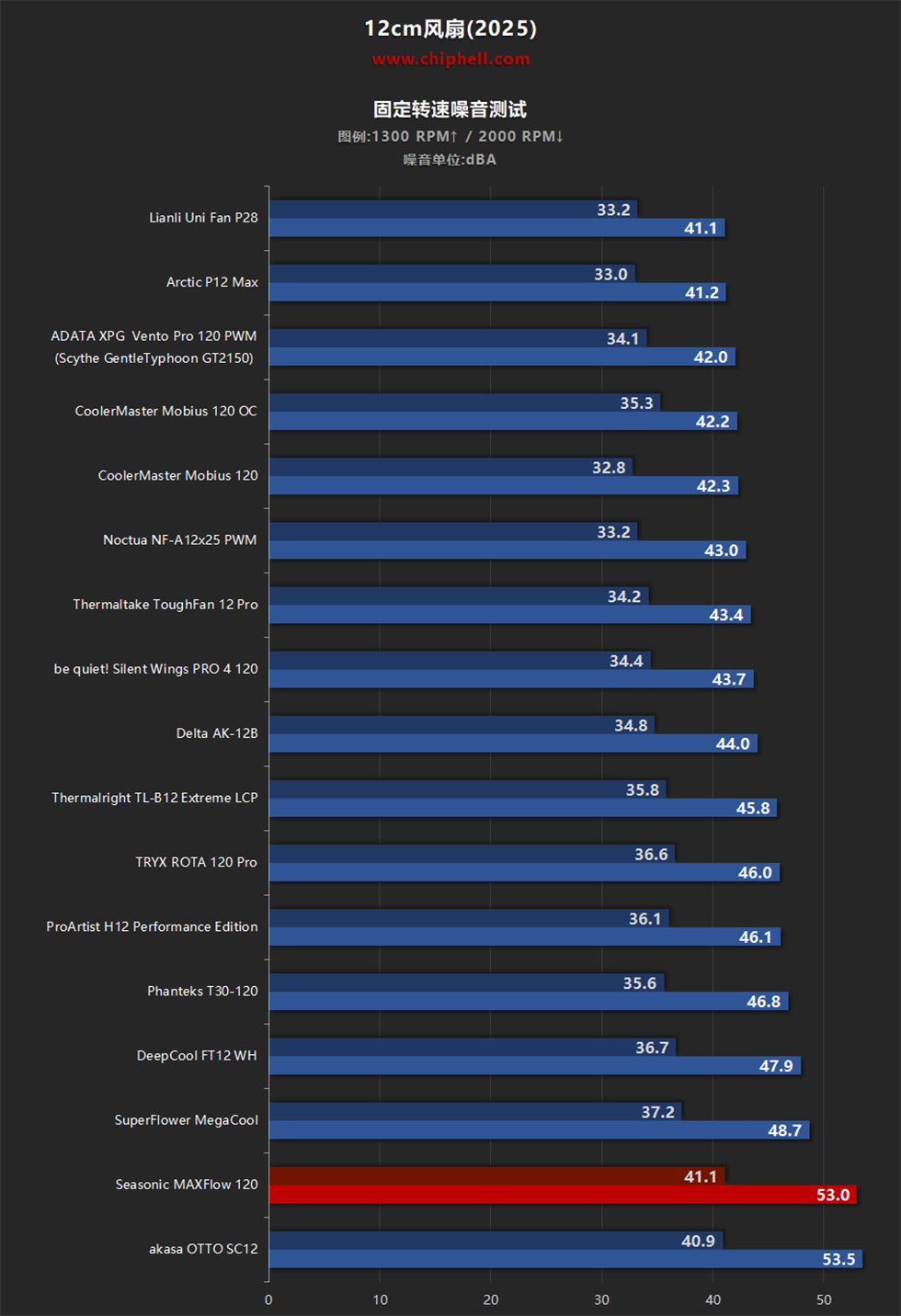

好了看实测吧,其它都不重要,2000以及1300rpm两种转速下的风量,直接拿了南波湾...艹...注意啊,这风扇最高3300rpm,我们评测室觉得最高转速没意义所以不测2000rpm封顶,真要用得到的人那就另外一码事了...反正不管用得到用不到常用的两种转速下风量就直接刷新纪录了...
对应上面两种转速下的噪音,同样拿了几乎第一,不过是倒数的...微微落后第一没多少,无语了...
然后挂散热器上实测,好家伙啊,确实牛逼啊,2000rpm直接就又拿第一了...1300rpm微微差点但也算是中游的水平了...

都是3cm啊

在评测帖里写过了,这里再贴一下,希望轮大能看到。。。
最后的固定转速温度测试感觉参考意义不大还很有误导性。固定噪音测试MAXFLOW=1250rpm,P28=1930rpm,刚好大约对应温度测试的1300rpm和2000rpm。也就是说同噪音下大约MAXFLOW 93度,P28 86度。结果温度测试列表里P28排名在中间,总结里说温度测试MAXFLOW拔得头筹??这合理吗??
建议增加固定噪音的冷排和温度测试。

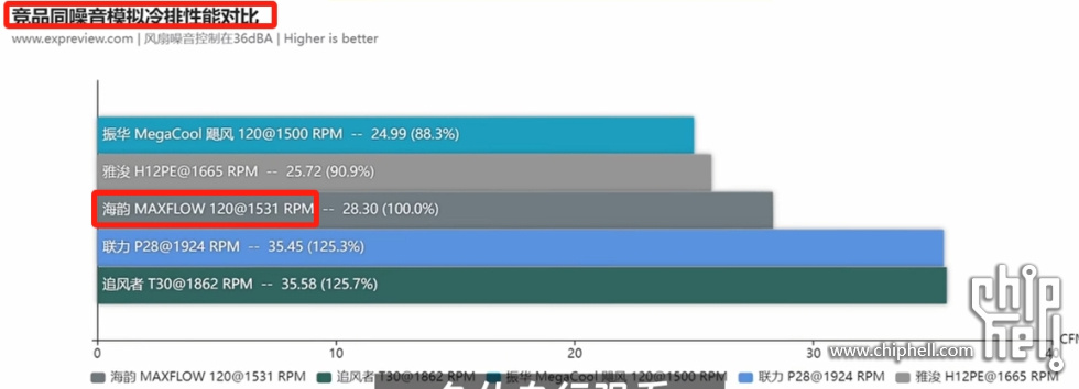

超能网评测,风量 风压也是第一 暴力扇定位

和megacool 12030,C12PRO,SC12一样都是偏风量设计,同转速风量较大,但是噪音也大,综合下来的同温度噪音表现一般都不行,除非你只用1000左右的低转速,但对于现在的PC,风扇1000转的性能是不够的。

来拆个台。海韵这个挺糟糕的....价格相近,用作风冷塔和机箱散热性能和噪声表现不如t30,用作冷排的时候更是打不过12025风压扇...先不提他这个所谓的3k转是用命换来的,这扇子的运行电流都追的上9ra了
真要说有什么优秀地方,只剩下也许可能大概可以倒逼t30降价,或者创造了目前唯一的12030白色机箱扇
