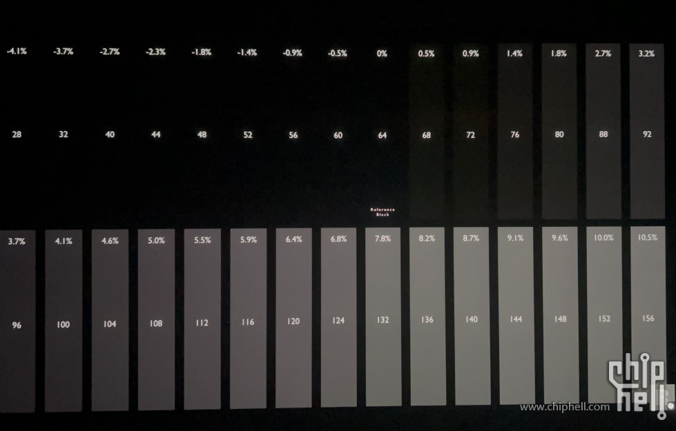

这是我自己QD-OLED显示器的灰阶表现,可以完美显示所有灰阶

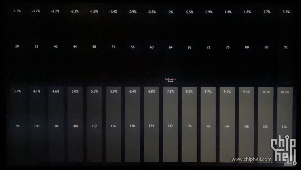

另外一台miniLED+IPS显示器,勉强能显示到88阶

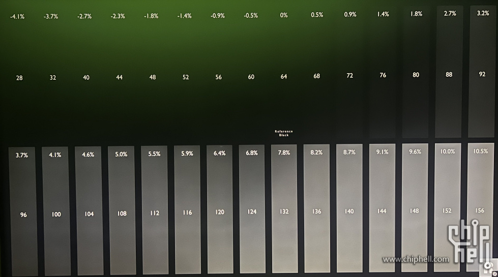

还有一台TCL的miniLED+HVA电视,也能显示到68阶,但这个68阶只有下半部分,且68-80阶都暗到很难看清

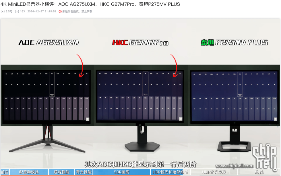

毅种循环的快乐生活测试的三台IPS+miniLED显示器,也是只能显示到86阶的样子
所以OLED暗部细节很差、死黑的刻板印象到底是从哪里来的?不管是理论测试还是实际表现,我觉得OLED都是暗部细节保留最好的那一个。

 楼主| 发表于 2025-6-29 10:24 | 显示全部楼层
RM_UHD_HDR10_Test_Pattern_Suite这个测试碟里面的Black Clipping
