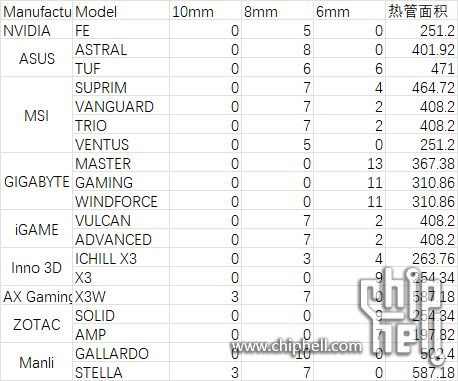

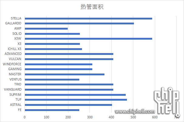

我还在看万丽华硕TuF和同德。万丽两个看起来散热堆得多但是都没有双BIOS。星际便宜但散热更好可惜白色我其他配件都是黑的不协调。星舰背版电动格栅听说电机声大有点排雷。华硕Tuf热管供电数据都不错看TPU评测散热跟超龙差不多但是之前3090买过tuf那是一个坚若磐石一点儿也超不动,还有比较大啸叫有点儿心理阴影。而同德看起来外观可以,有双BIOS但是TPU上看散热有点差,不过价格跌破2已经1开头了...十分纠结 1000260204.jpg 不知道再等等有没有机会到1w7 1w8

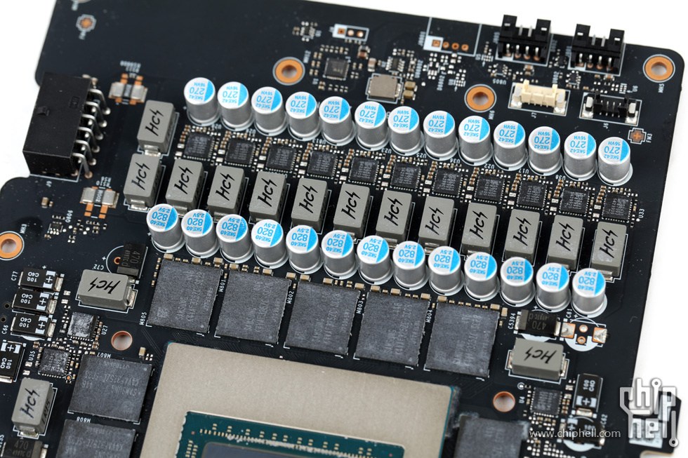

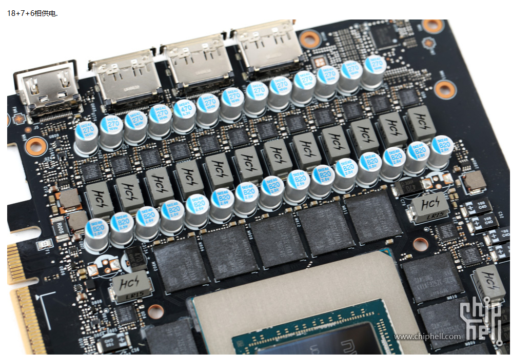

发表于 2025-7-12 05:31 | 显示全部楼层
zhengliao 发表于 2025-7-11 18:15
既然是顶级旗舰,RTX 5090 D 超龙在供电规格上自然不会落后,整张显卡配备了16+6+7共29相供电,所有供电 ...
你看的这啥山寨评测,数数都数不对
chh本站的评测就有靠谱的拆解不看?
已知水超龙和超龙的pcb一模一样
https://www.chiphell.com/portal. ... id=33118&page=3
发表于 2025-7-12 08:04 来自手机 | 显示全部楼层
foxlive117 发表于 2025-7-12 05:31
你看的这啥山寨评测,数数都数不对
超龙的供电到底是29相还是31项,我都糊涂了,我看有的评测右上角两个没算进去说是29相 525ECBA1-E7CB-472B-8B67-3A3D99EA6078.jpeg

发表于 2025-7-12 09:10 | 显示全部楼层
wqy1992ti 发表于 2025-7-12 08:04
超龙的供电到底是29相还是31项,我都糊涂了,我看有的评测右上角两个没算进去说是29相 ...
右上角那两个肯定要算进去啊

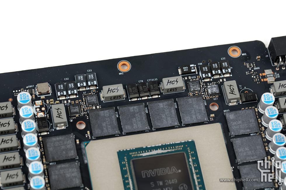

发表于 2025-7-12 10:32 | 显示全部楼层
foxlive117 发表于 2025-7-12 09:10
右上角那两个肯定要算进去啊
数电感是玩笑话居然有人当真了,就问右上角两个电感对应的mos在哪里

发表于 2025-7-12 13:20 | 显示全部楼层
第一,供电输入端一般都会接电感来滤波以及其它作用
第二,供电相数是要数mos管的,mos管被遮挡才会去数电感
发表于 2025-7-12 15:14 | 显示全部楼层

发表于 2025-7-12 20:06 | 显示全部楼层
wqy1992ti 发表于 2025-7-12 15:14
这下明确了,29相供电,还有超龙用的这个MP87993的Drmos是多少A的?我看网上说是50A的还有在隔壁论坛翻到 ...
5070公版上用了9+3相的MP87993,不可能是90A
发表于 2025-7-12 20:11 | 显示全部楼层
你看的这啥山寨评测,数数都数不对
数mos管,超能网评测https://www.expreview.com/98931.html
