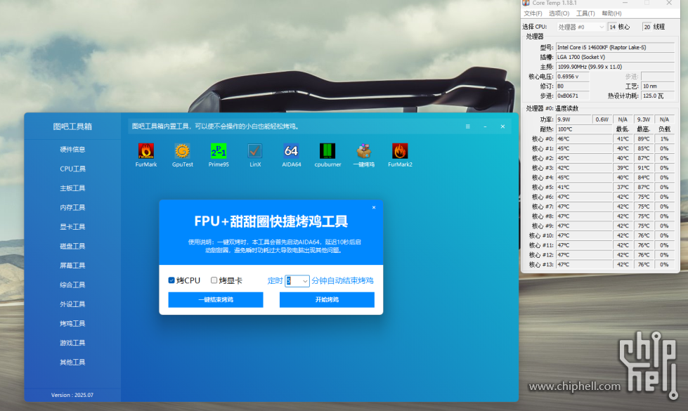

照抄老大作业,跑R23最高83度,跑完蓝屏,没来得及截图,跑图吧里面单烤CPU最高91度,也是5分钟后蓝屏死机,全默认还没测

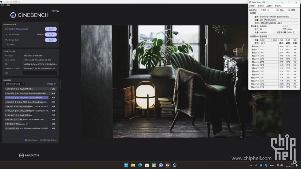

全默认顺利跑完R23,这个应该是多核测试吧,最高97度,也没有蓝屏死机
发表于 2025-7-12 13:24 | 显示全部楼层
这是2024,97度,平时看你怎么用,一般日常没问题

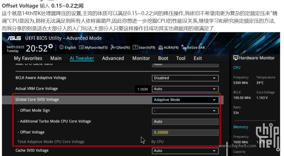

https://www.chiphell.com/thread-2686339-1-1.html ...
过去学习了,也依葫芦1.5瓜瓢照抄了,只有一个疑问:文中说降0.15~0.2,那一般设置0.15~0.2之间哪个数值合适呢?
