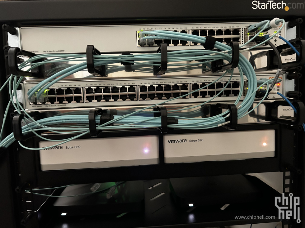

ros一个就搞定了,软硬方案都搞定了,前提你会用,漂亮2的1-2u架子只有桌下挂式的。我一个680和620都挂机柜上了。
