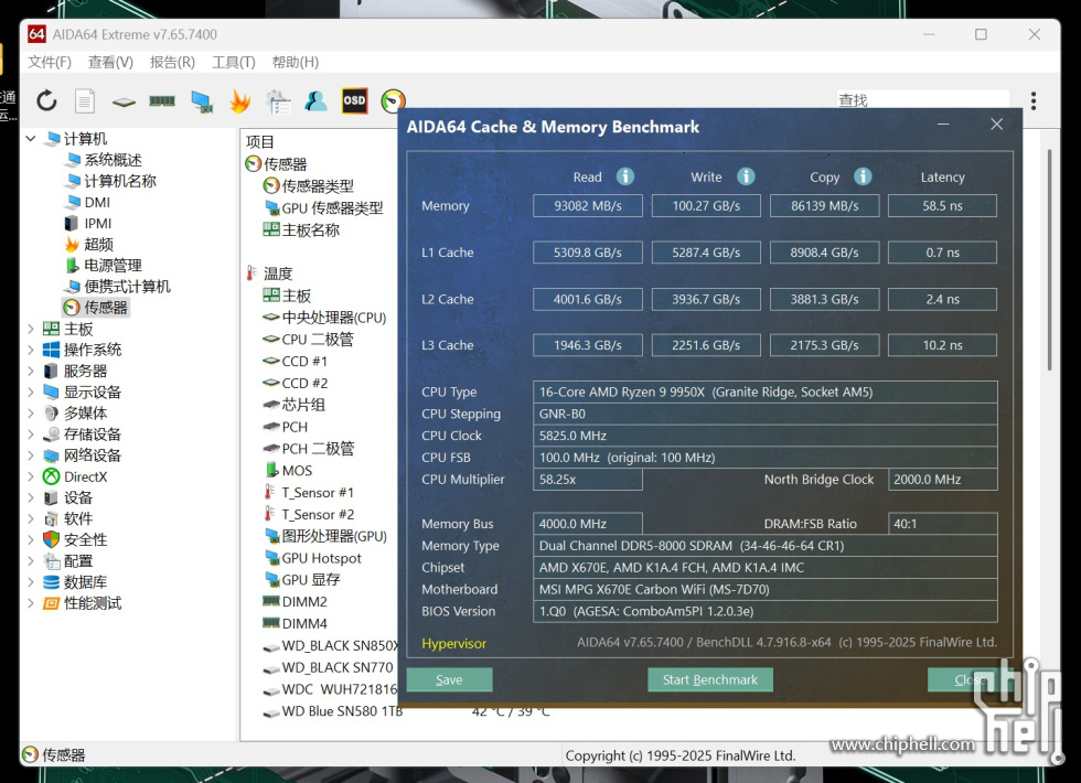

同款主板,9950(随意买的散片),8000C34很简单啊
