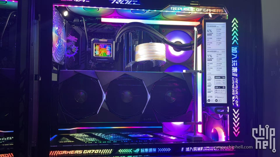

质感确实不错,个人感觉比超龙好看,质感也好。

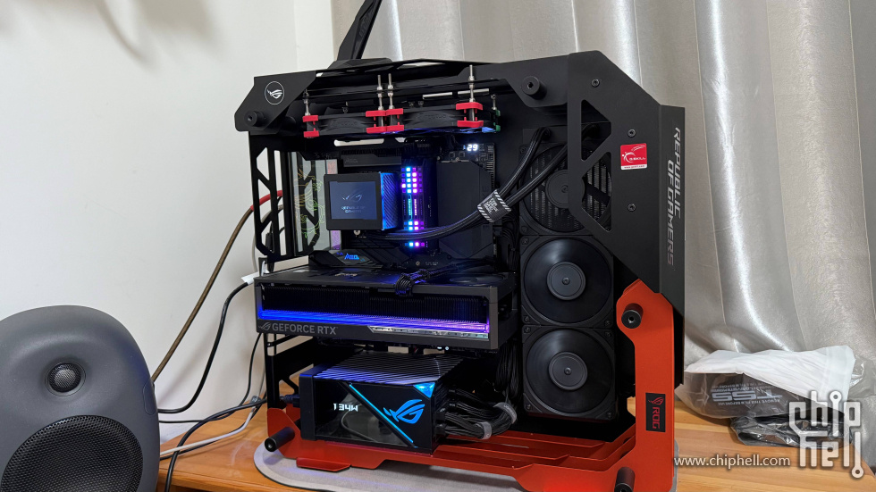

把电源和水冷换到了我最喜欢的机箱-骨伽大开拓者上了。
之前网上经常看到说AMD的显卡容易掉驱动,还有一丝担忧,不过装上后使用大半年左右吧,遇到过一两次,并不常见,个人觉得可能跟供电有关,79xtx我是装在我超神的那个主板上,各方面配置不拉跨,也可能会影响到显卡的稳定性。

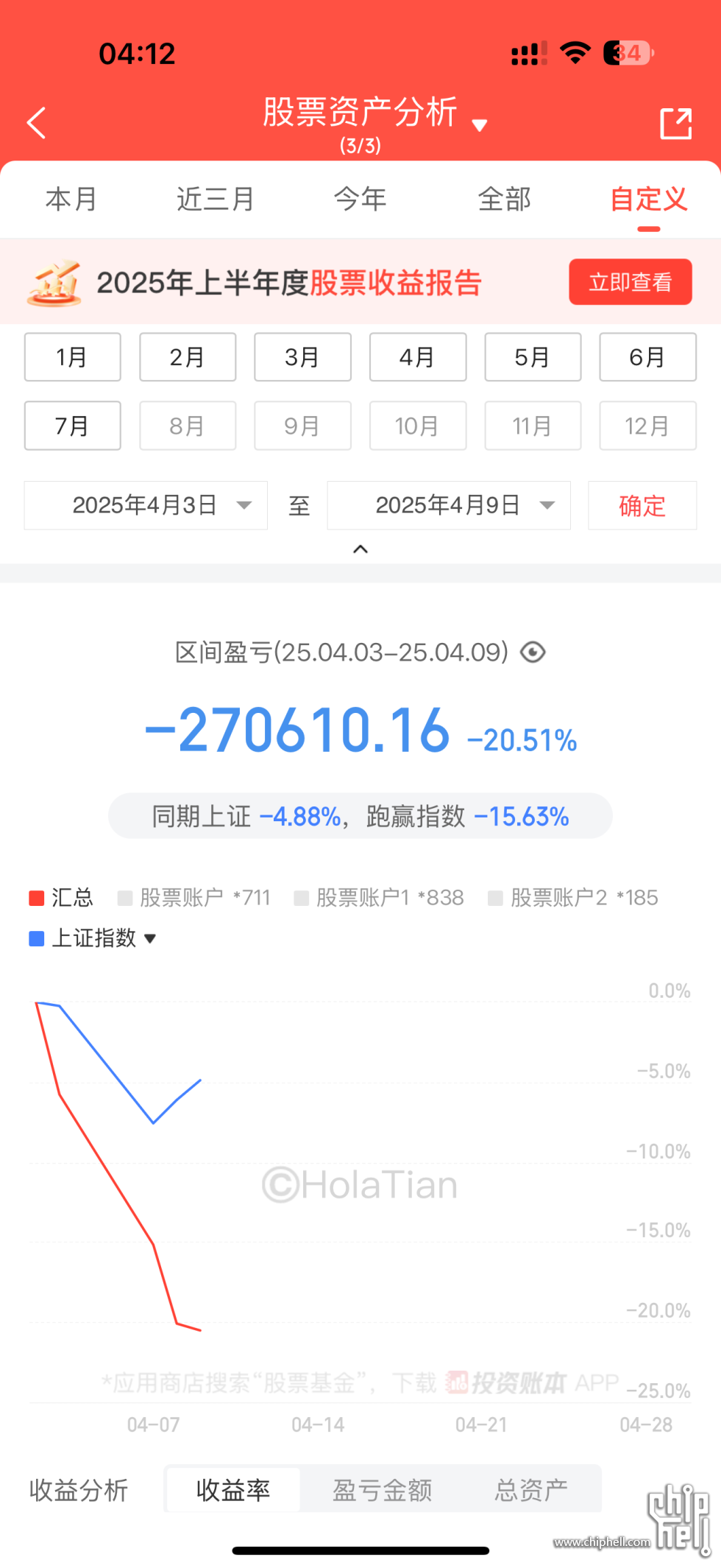

玩三角洲的时候画质拉满的时候帧数不太稳定,感觉不如PUBG优化的好?加上当时股票亏麻了,就想着上个5090冲冲喜,

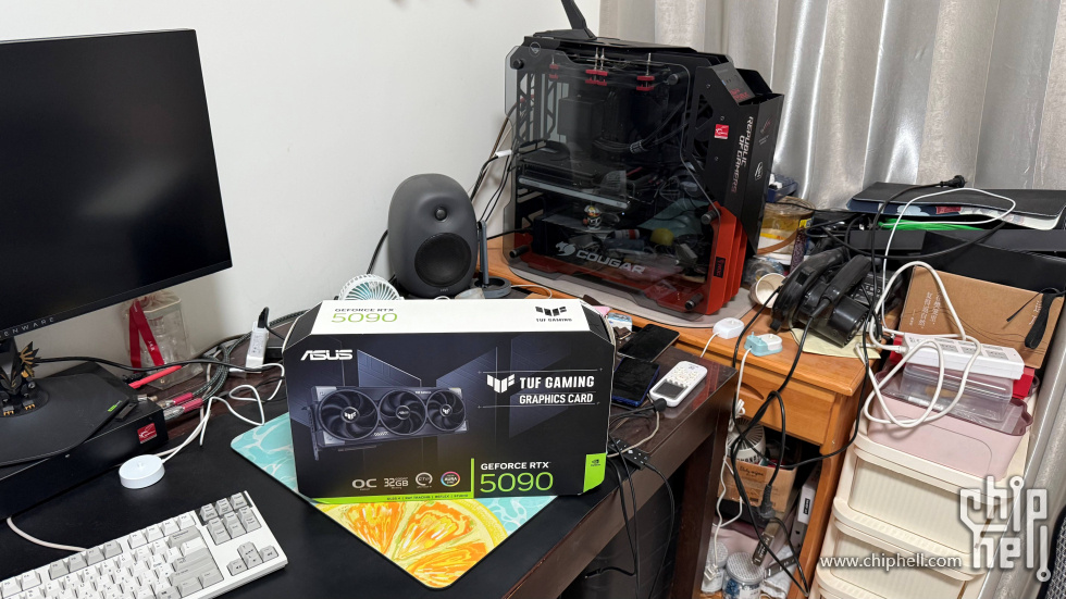

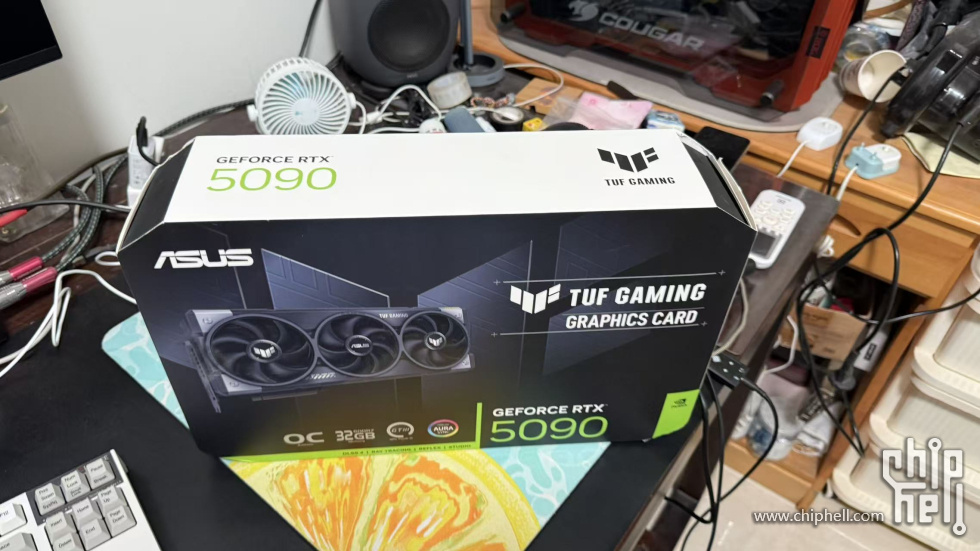

先是在本地2万整捡漏自提了一个5090TUFOC,当时闲鱼成交价应该在22000左右,卖家是加拿大留学生,着急回去,外加离我很近,一直没卖出去,突然联系我说当晚交易2万就出,遂拿下。不过到手后看了下,实在喜欢不起来,就没拆封,放着了。
5090tufoc
5090tufoc
tufoc
tufoc

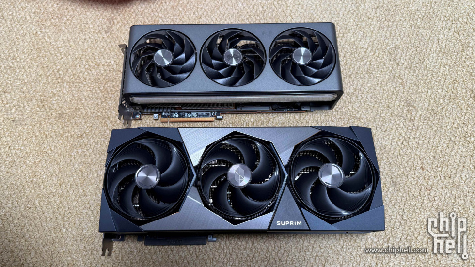

第二天看了下显卡行情,遂跟副业上游公司勾兑了一下,补了2000差价置换了个超龙,原因主要是主板是超神了,而且超龙各方面评测很不错,遂拿下,拆封后还和79XTX拍照对比并且小范围发了个得瑟的朋友圈(伏笔),
对比
对比

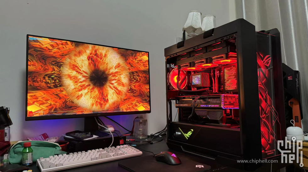

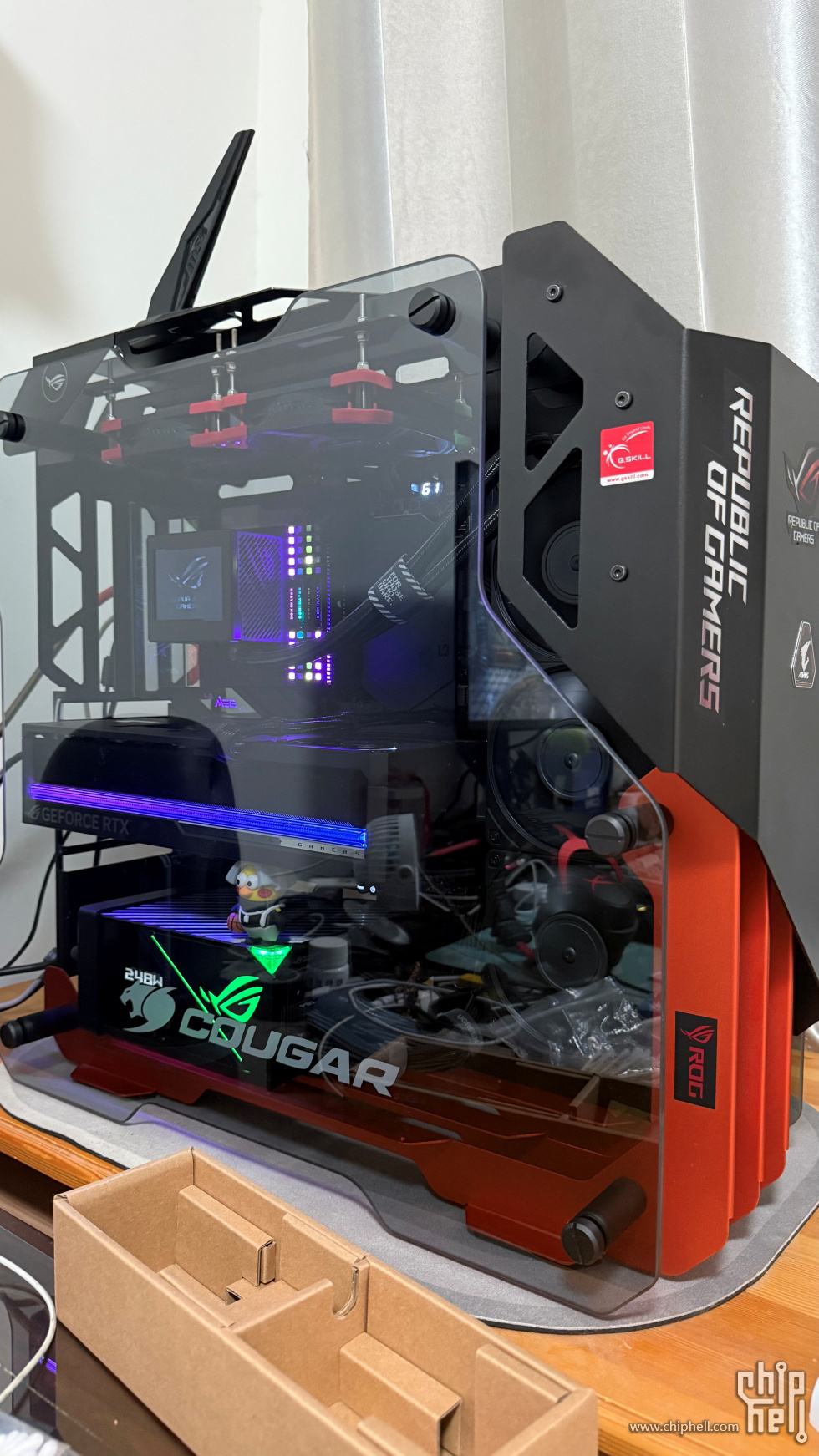

然后就发现了很麻的事情,虽然主板是超大板,但是我的机箱冷排在主板右侧,超龙没法安装,右侧多出大概一厘米,卡在了冷排风扇上,当时都想把风扇给锯了。。。 超龙放不进.jpg 这时候研究生同学看到了我的朋友圈,说他半月前上了夜神,但是他很喜欢超龙,我说我超龙用不了,遂勾兑了一下,我补500块换了下,于是我就又用回了高贵的ROG。 未装玻璃.jpg 装了玻璃.jpg
等待了一天的快递,开开心心装上夜神,专门换上了雷神电源后期补发的H++ 的12vhpwr的线材,装上了夜神专属可以看电流的GPU Tweak III软件。

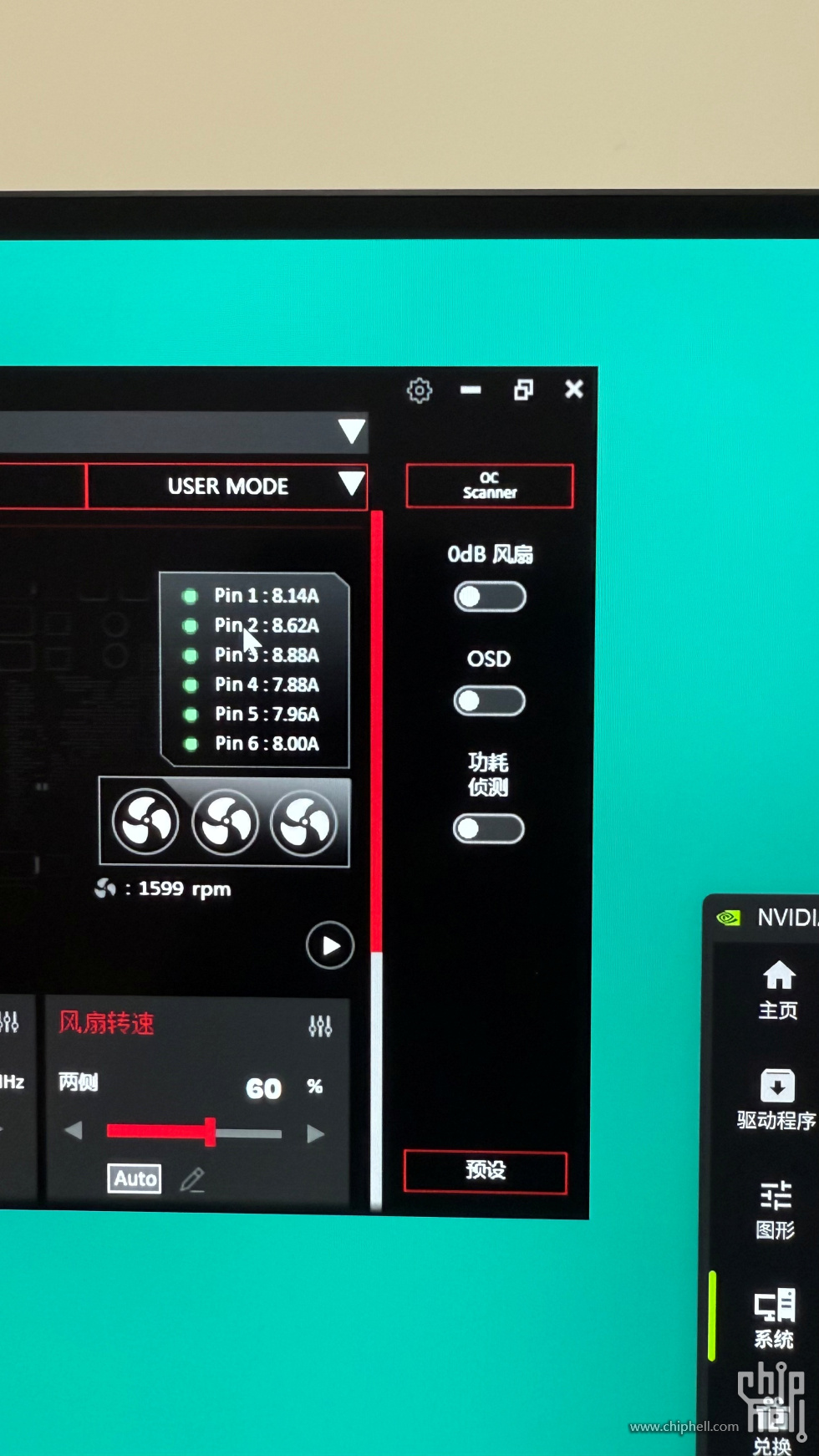

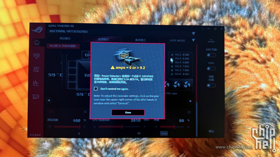

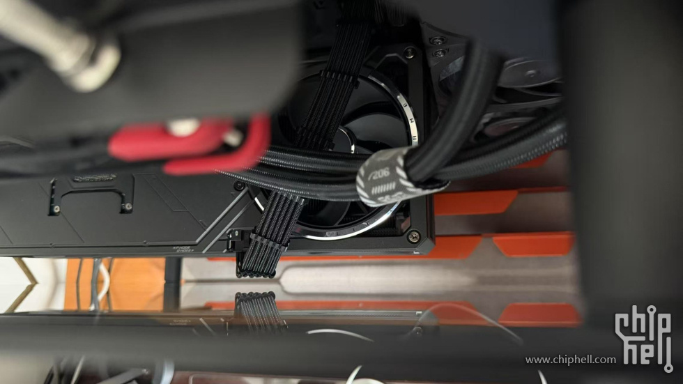

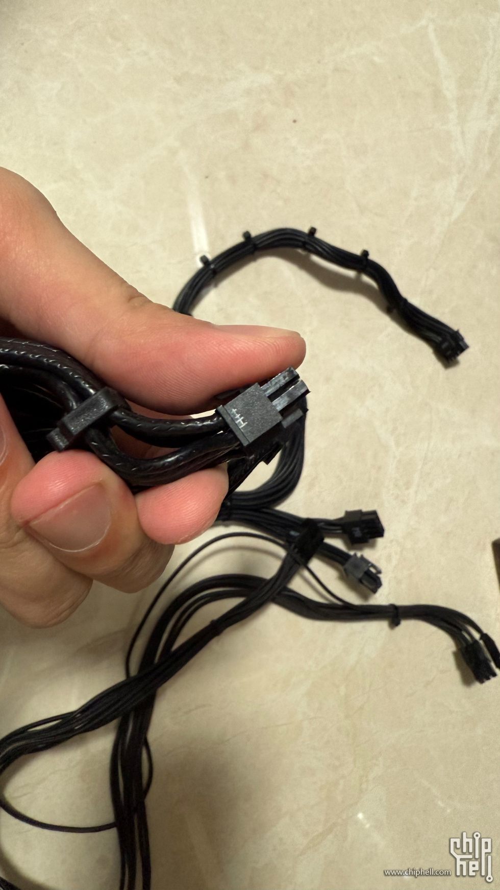

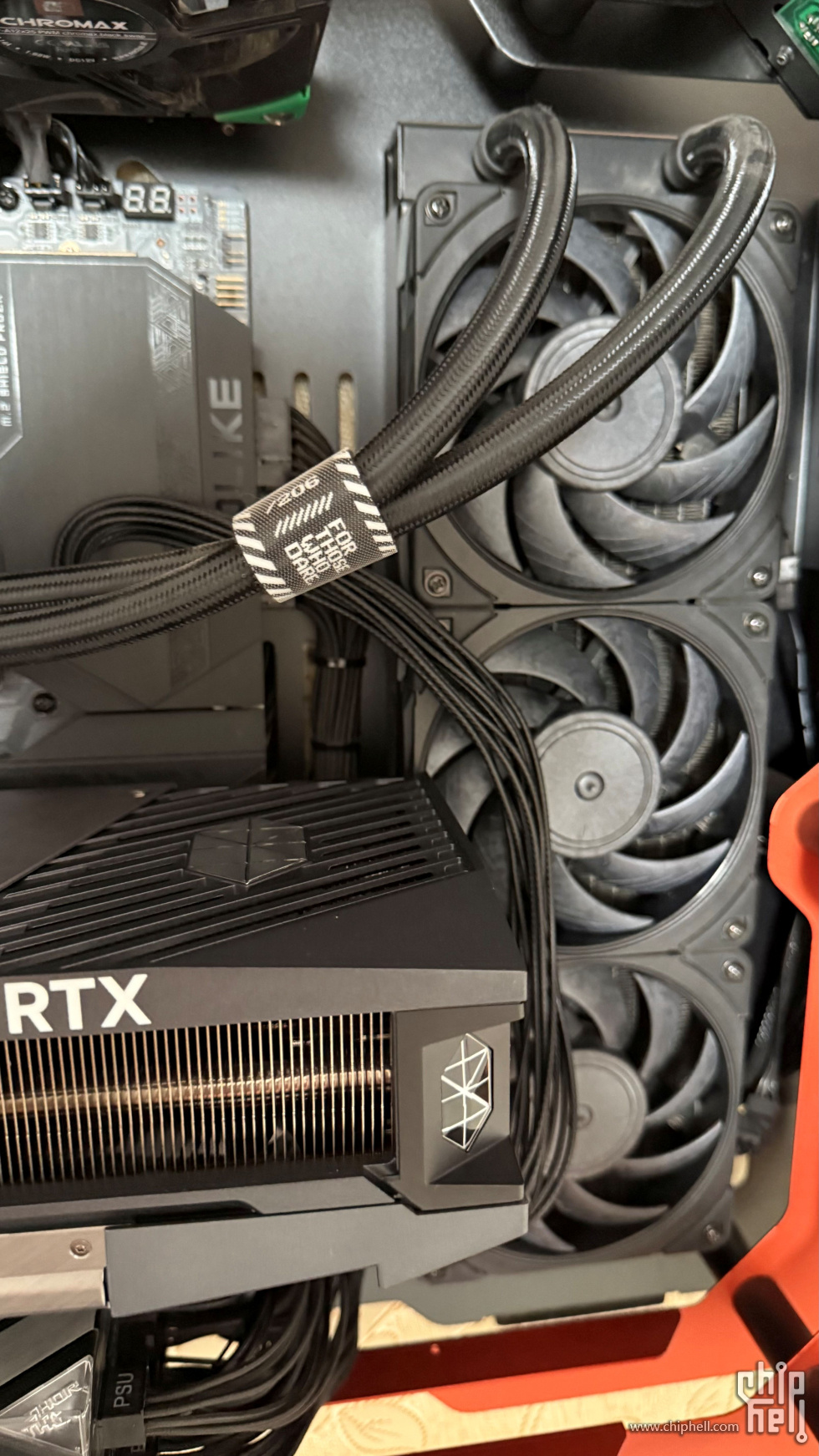

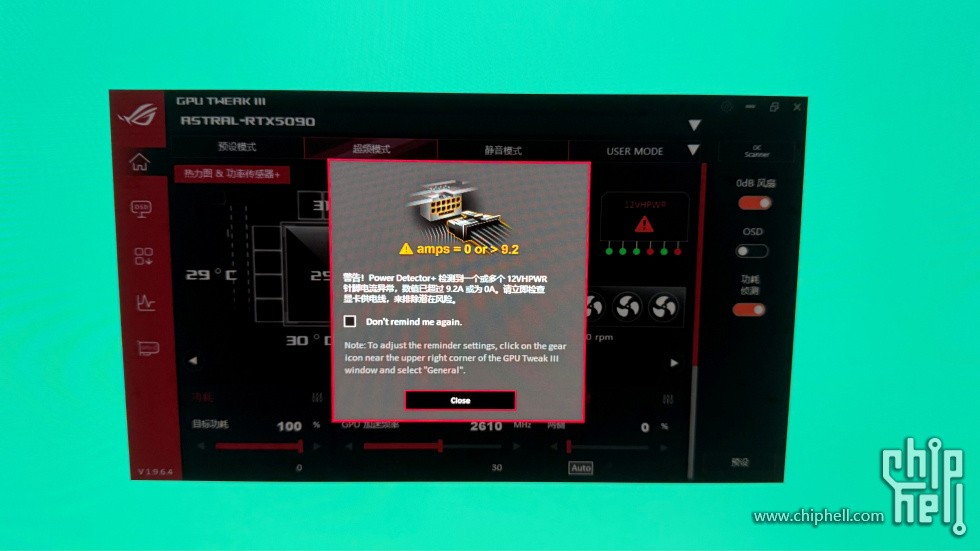

快乐了一周吧,然后麻烦就来了,突然有一天发现Tweak软件提示我,显卡供电=0A或者>9.2A了,存在安全隐患,需及时处理。我就试着重新插拔了一次,再开机,发现不报错,于是接着打游戏,打完游戏后发现还是有弹窗,折腾几次后遂换上了电源自带的12vhpwr线材。不出意料,也是好了一天后软件开始爆红。电源是雷神2代1200瓦,带4090和7900XTX都没问题,而且除了Tweak提示显卡电流供电电流异常外,别的都正常,就是供电接口温度感人,没有红外测温,用手摸了下,挺烫手。。。 华硕给的H  线.jpg 供电爆红.jpg 电流不稳告警.jpg

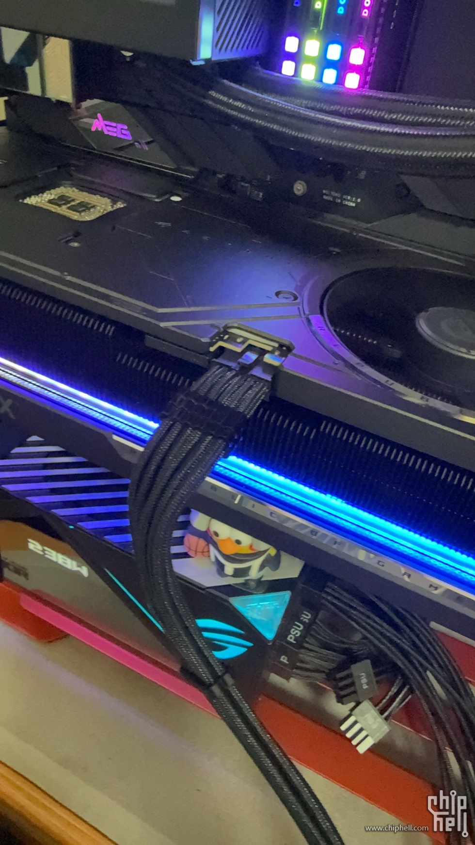

做了点功课,怀疑是线的问题,因为开机的时候是正常的,打游戏后报错,感觉是线材电阻之类的受温度影响较大, 于是一百多块钱做了根16AWG的定制线换上,终于解决了这个问题,6个电流数据满载的时候差异也不大了,也没再出过爆红提示。等郑州极端高温过去了,考虑把其他供电线也换成定制线。 电流稳定.jpg 换了定制线.jpg 安装定制线.jpg

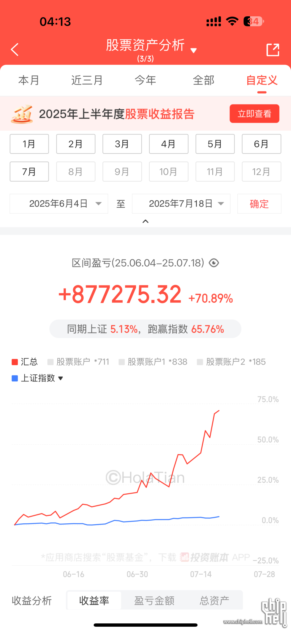

到这,显卡装机算是告一段落了。有点折腾,但是搞完用着心里挺舒服,加上换了5090冲喜后,本月股票收益可观,7月十几个交易日,收入60+万了,炒股以来单月最高收入了。希望最后十天给力点,看能不能单月收入破七位数。 加了点融资赚肿了.png

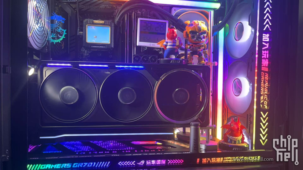

朋友夜神换为超神前后,我还是觉得夜神质感更好, 7cc4f7cd39d518c83fe76754d70a936.jpg 317b87902a27711391a94e2166fc1b6.jpg 换卡不仅解决了超龙放不下的问题,还换到了我喜欢的,夜神能看到供电线的电流,同时也有了焦虑,如果我看不到电流,估计也就一直用了,烧了就找张哥或者拆芯片改涡轮了。
个人感觉为了维持显卡的高功耗,一两根供电线有问题,就会导致其他几根线的负载变大, 电流更大,也就温度越高了,久而久之,接口就烧坏了。
之前还迷信原装线好,现在感觉好用的才是好的。

发表于 2025-7-20 06:17 来自手机 | 显示全部楼层
应该是原装线过硬,然后看你这个插头,猜测可能是机箱宽度有效,弯折角度过大所致。定制线相对较软,所以同样的弯折情况,线材的拉伸程度没有原装线那么大

 楼主| 发表于 2025-7-20 11:28 | 显示全部楼层
StevenG 发表于 2025-7-20 06:17
应该是原装线过硬,然后看你这个插头,猜测可能是机箱宽度有效,弯折角度过大所致。定制线相对较软,所以同 ...
还真不是,第一根线确实是完了不少,但是第二根我用的时候没装侧面玻璃,线也没刻意弯。
