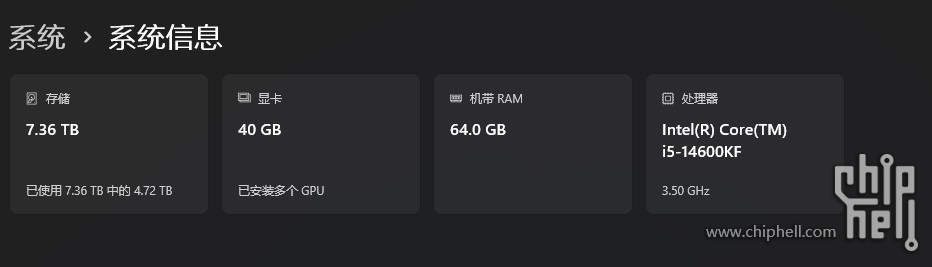

 楼主| 发表于 2025-8-13 18:12 | 显示全部楼层
主板微星的,不过内存都是杂牌

说明你的CPU跑不了XMP的频率,还有可能就是CPU缩了

你忘了自己发了配置了吧 我看到14代才这么怀疑的
