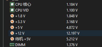

今天出现一个问题,只要显卡高负载,M.2就掉盘,后来发现问题出在。。。
看这个+3.3V,这还是300W的情况,400W直接变3.1V以下。
本来准备去售后电源,后来突发奇想,重新插拔了一下24pin线。
问题瞬间解决。
然后,又发现显卡12V不对劲。
又插拔了一下显卡供电,嗯,和插拔之前同样功耗下。
关键这问题都是用了一段时间以后出现的,不是刚装好就是这样。
多半是闹鬼了。。。
这盘又是8.25W吃电大户
应该是用久了再加上清灰之类的震动导致松脱

如果电源本身没有故障的话,这个问题只有一个可能,那就是机箱风扇的震动连带着整个机箱把接口的端子和针脚的接触震松了(别小看风扇那点震动,特别是我这种用15块钱一把的风扇的用户,长期下来完全有可能)。工业中只要是会产生震动的设备,各种线材连接端口的紧固程度都是必查项。。。所以我是每半年把所有的接口手动紧一紧

发表于 2025-8-18 21:37 | 显示全部楼层
估计是弹片与触点弹力下降或者表面氧化
导致极高的阻值
随便一点电流就压降过大
导致低压保护掉盘

发表于 2025-8-18 22:15 | 显示全部楼层
你这个数值都偏低啊~ 正常情况 都是 不应该是>3.3 >5 >12吗

都写了是电压问题。
重新插拔以后电压显示正常了就没掉了。
其实这硬盘掉盘反而救了显卡一命。
不然这甚至能掉到11.4V,迟早起火。
