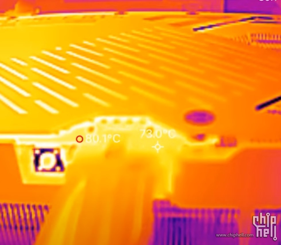

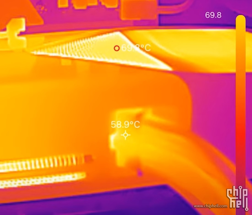

我机箱最多只能放索泰这张AMP,但是老外测的接口温度这张比FE还高,80左右,FE也只有65度左右,老外猜测是非公侧面没封口,鳍片出来的热风往线缆上吹加热造成的,巧合的是,之前5090涡轮视频作者据说去问了跑模型的集团用户,客人反馈经手百张?5090涡轮没有一张因线材过热造成显卡烧毁或故障,而涡轮确实是基本不可能开侧边槽散热的,好像很明显说明了问题。
但是FE的液金散热会不会有问题呢??
所以非公目前线材接口温度控制最好的又是哪款5090呢?

是16pin座子离vrm供电太近导致相互加热,牙签接针温度烤肉级别
涡轮卡长pcb 16pin在屁股上情况好很多

还有,显卡热风顶天了60度,线材烧毁要150度,就算是热风也比没风强

是的,我拿测温枪测,座子50度的时候PCB板子附近快60度了。
