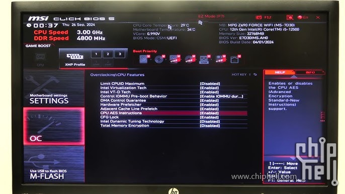

针对这个帖子内存加密的事情,有网友说现在就有x86-64的CPU支持。
因此,目前的消费级别台式机CPU如何打开内存加密?
(就是CPU内存控制器自带密钥,类似SSD加密NAND颗粒,将内存中的数据变为加密状态,无法HMTT等设备物理读出来)
由于是CPU内存控制器负责加密和解密,因此常规内核ring0级的代码、DMA等方式可以正常读取到解密数据。
主要是如果真有的话,确实几个主板COMS设置里面似乎并没有找到相关设置,不知道怎么打开。
另外,如果没有的话,消费级个人平台CPU未来会增加这么一个浪费性能,且似乎也没啥实际有效生产力用途的功能?
P.S. 内存加密这功能,在生产力之外除了游戏反作弊到确实还真·可以有个用途:防止纪委突击查电脑的时候,利用专业设备读取敏感信息 ,反正密钥在CPU内部也读不出来。

蓝厂叫 total memory encryption / tme
amd 叫 sme/smee
 楼主| 发表于 2025-8-26 09:53 | 显示全部楼层
amd 叫 sme/smee
收到,SMEE我试试。
更新:确实AMD有SMEE,功能不错,这玩意某些电脑确实值得打开。
谢谢
amd 叫 sme/smee
蓝厂的TME好像不让桌面级产品用,红厂的不清楚
发表于 2025-8-26 10:54 | 显示全部楼层
这么恐怖吗
发表于 2025-8-26 11:14 | 显示全部楼层
看了一下大英的官网,好像只有支持Intel vPro技术、12代以上的CPU才有,也就是12500起步,12400不配

SME/TME是指内存数据进出内存总线时进行加密,避免使用物理手段盗取内存数据的问题,密钥保存在SoC内部(例如fTPM)以提高攻击成本。
这个技术也可以用来做内存隔离,例如fTPM在主内存划一块区域跑自己的TEE OS,通过内存加密避免主系统盗取TEE内存数据。另一种用途是云服务器不同租户用不同的key加密各自的内存,避免其他租户通过逃逸漏洞盗取内存数据(例如RowHammar)。
个人PC主要就是防下物理攻击。消费设备内存加密好像也就xbox用过,但那是防dump防破解需要。
建议先安排上Secure Boot+TPM+Bitlocker+HVCI,现在Windows11的系统安全也就这个目标而已
