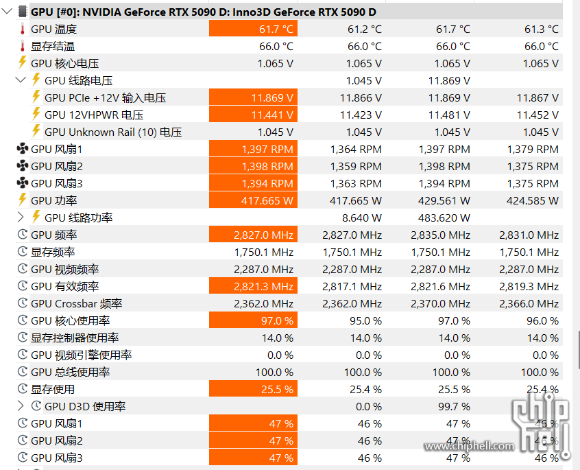

京东自营的海韵GX1000,原本就是因为16pin掉压太多,去售后了换一个电源本体和16pin线,刚换回来是正常的,没想到用了没多久又这样了,这还是只有400W功耗。
又去问京东客服,他说这个不准,要用万用表测。
我也不知道那玩意插在显卡上怎么测。

 楼主| 发表于 2025-8-28 13:51 | 显示全部楼层
银月 发表于 2025-8-28 13:49
不对的,对的话你压根不会开这贴
其实我主要是想问下怎么用万用表测这个电压。

 楼主| 发表于 2025-8-28 13:58 | 显示全部楼层
没啥区别,都这数。
发表于 2025-8-28 14:04 | 显示全部楼层
万一你GPU传感器有偏差呢,看看GPU空载下是多少
 楼主| 发表于 2025-8-28 14:05 | 显示全部楼层
空载是12V整。
发表于 2025-8-28 14:06 | 显示全部楼层
软显这些电压只能参考,日常使用没问题的话不必焦虑。。
 楼主| 发表于 2025-8-28 14:09 | 显示全部楼层
主要是这功耗的情况下电压已经卡在规定的极限值了,鬼知道会不会突然炸个响的。。

 楼主| 发表于 2025-8-28 14:39 | 显示全部楼层
tide~ 发表于 2025-8-28 14:37
主板有问题了吧,AIDA64/HWINFO64都是通过EC或直读的都是主板上的检测数据而已,电压应该都准(排除有些CPU ...
16pin空载的+12V就是12V,是有负载才会降低,负载越高降低越多。
这个传感器应该是显卡的吧。

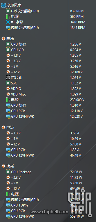

确实不准,我看电压gpu 8pin 11.6v,我用万用表测量了甜甜圈工作状态下显卡插针和pcb焊接的插座焊点,都是12.2v
 楼主| 发表于 2025-8-28 19:38 | 显示全部楼层
lizzak 发表于 2025-8-28 19:25
确实不准,我看电压gpu 8pin 11.6v,我用万用表测量了甜甜圈工作状态下显卡插针和pcb焊接的插座焊点,都是1 ...
那你0负载的时候是不是也显示这么多?
发表于 2025-8-28 19:42 | 显示全部楼层
lh4357 发表于 2025-8-28 19:38
那你0负载的时候是不是也显示这么多?
对,都是11.6
