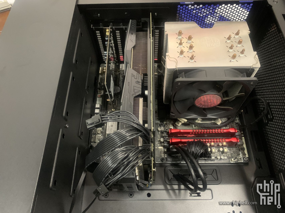

"此时显卡电源只接一根PCI-E, 然后一分二接显卡"
别这样搞,单接两根~
参照这样~

 楼主| 发表于 2025-8-31 19:51 | 显示全部楼层
别这样搞,单接两根~
多谢,是的,MATX机箱,空间有限,当时为了省地儿只插了一根,老是蓝屏啥的。不知为何。后才发现原来是显卡电源接线的问题。
